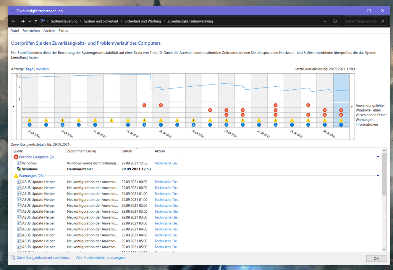

was steht im zuverlässigkeitsverlauf>?
welche windows 10 version?
Wie sind die temperaturen (hwinfo64 ;) )

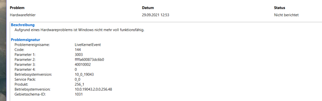

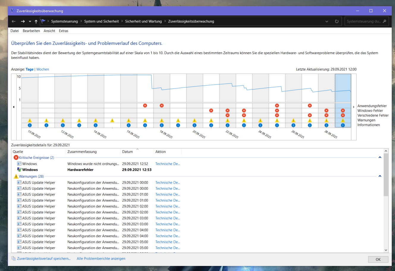

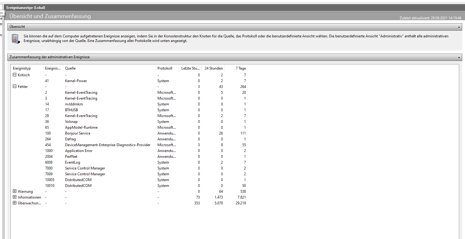

Ich habe im Anhang den Zuverlässigkeitsverlauf reingepackt. Man kann sehr gut erkennen wann das Problem das erste mal aufgetreten ist. Für die Temperaturen nehme ich kurz ein 3DMark Time Spy auf.

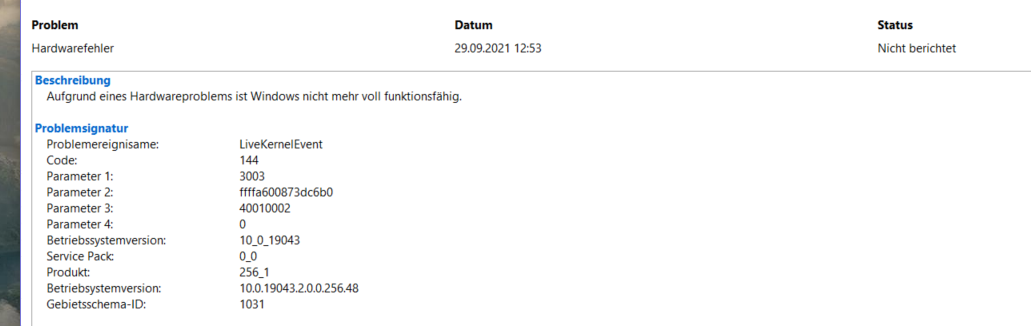

Sofern alle Kabel im und am Gehäuse ordnungsgemäß sitzen, tippe ich ebenfalls auf Stromversorgung/Netzteil. Da es nur beim gamen passiert, kann natürlich auch die GK einen weg haben.
Anscheinend (https://docs.microsoft.com/en-us/an...t-livekernelevent-144-error-regular-bsod.html) bedeutet Fehler 144 mit Parameter 1 3003, dass es ein Problem mit einem USB-Gerät gibt. Daher bitte alles abstecken, was nicht absolut notwendig ist (Maus und Tastatur). Tritt das Problem weiter auf auch die beiden Geräten übergangsweise durch andere ersetzen.
Ansonsten bitte auch in der Windows-Ereignisanzeige kurz vor dem Absturz nochmal schauen. Dort gibt es zu den Fehlern i.d.R. noch deutlich mehr Informationen. Die bitte hier hinterlegen.

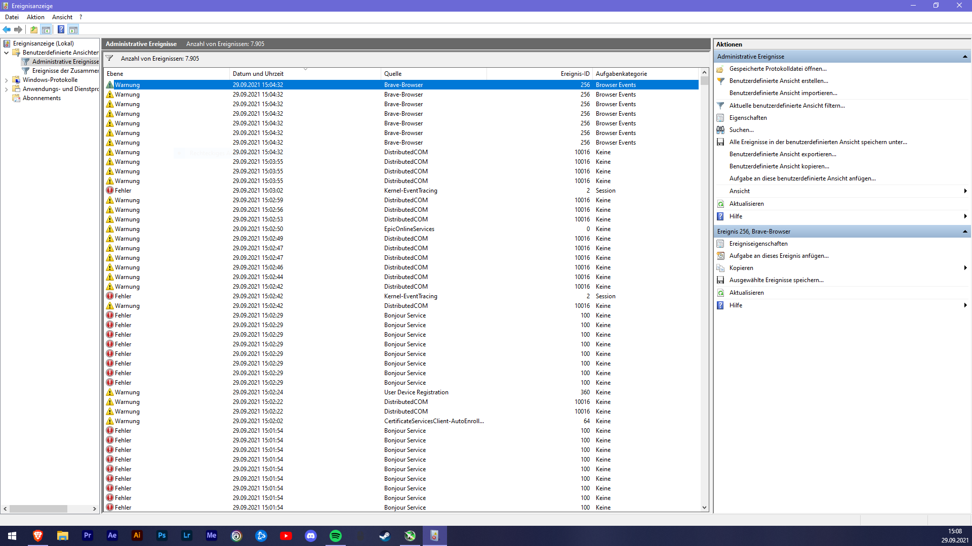

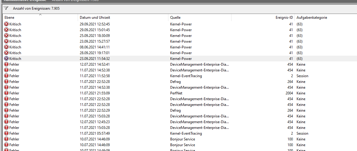

@Mausch In der Ereignisanzeige bitte unter Benutzerdefinierte Ansichten->Administrative Ereignisse die Liste unter die Lupe nehmen. Die Übersicht ist nicht viel wert. Insbesondere sind Einträge zum Zeitpunkt des Absturzes wichtig.
Bitte auch nicht einfach ein neues Netzteil kaufen. Es ist richtig, dass fast immer das Netzteil schuld ist, wenn der PC einfach ausgeht, aber nicht immer. Und der Fehlercode sagt klar etwas anderes aus.
Ist das die richtige Ansicht?

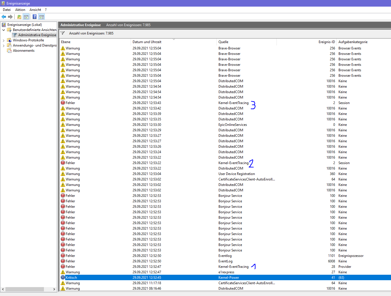

Fast richtig :) Wichtig sind aber, wie gesagt, die einzelnen Einträge und vor allem deren Inhalte zum Zeitpunkt des Absturzes. Bonjour Service kannst du ignorieren. Vielleicht mal nach etwas mit "Kernel" im Namen Ausschau halten.
Bonjour ist ein Dienst der von verschiedener Software verwendet wird (Apple und Adobe um mal zwei zu nennen). Dass der Fehler wirft ist so normal wie egal.

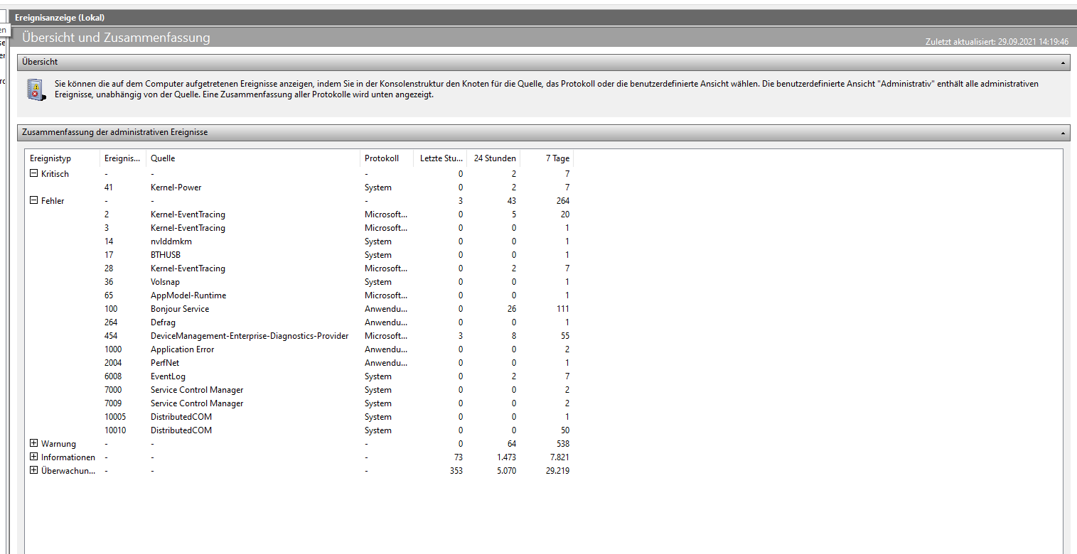

Ich glaube hiermit lässt sich mehr anfangen.
Die Einträge kannst du per Doppelklick öffnen, dann erst wird es interessant.

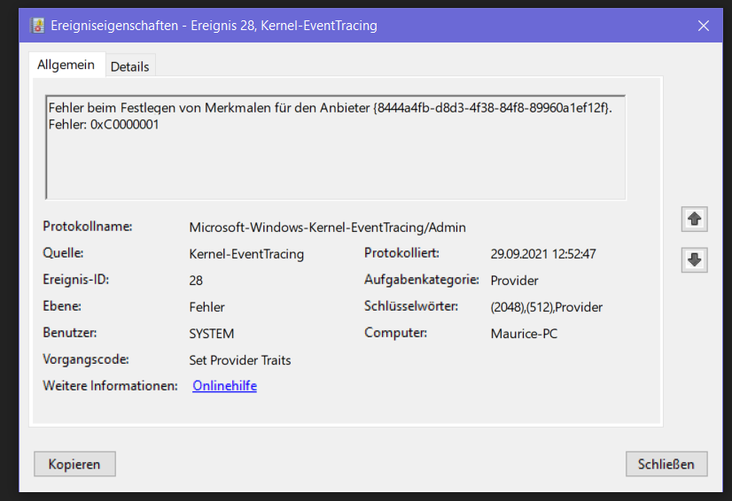

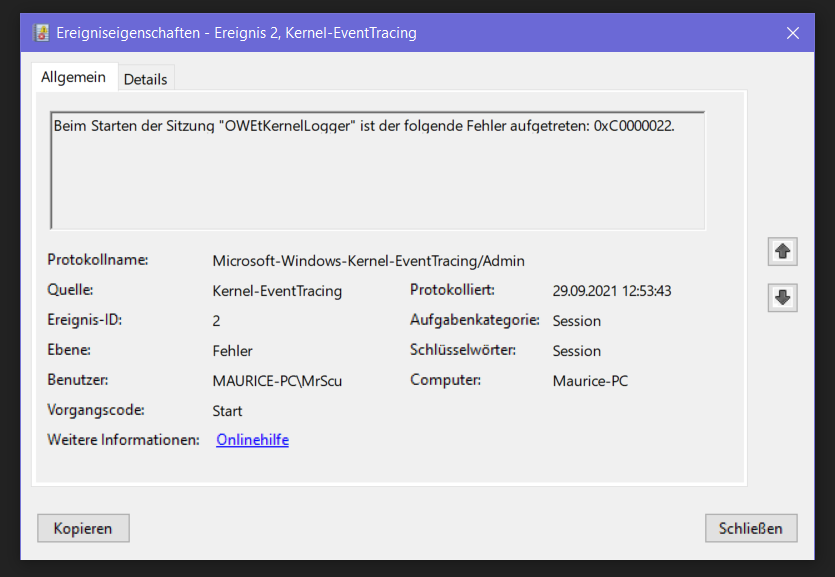

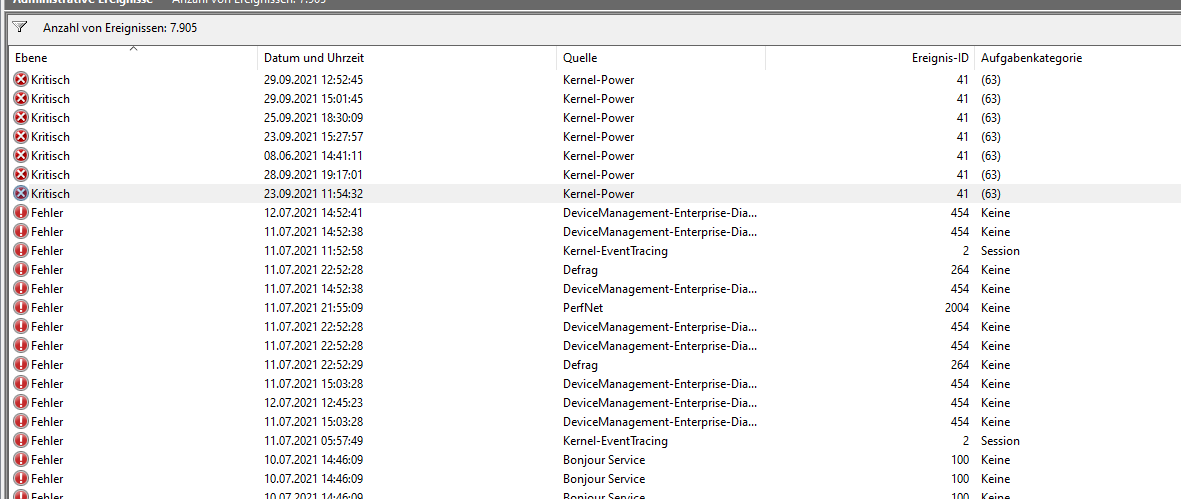

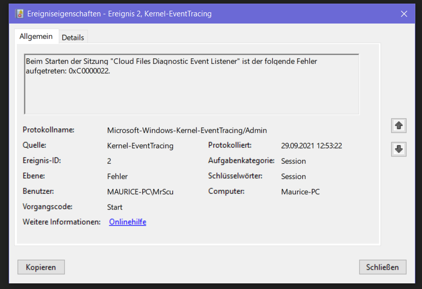

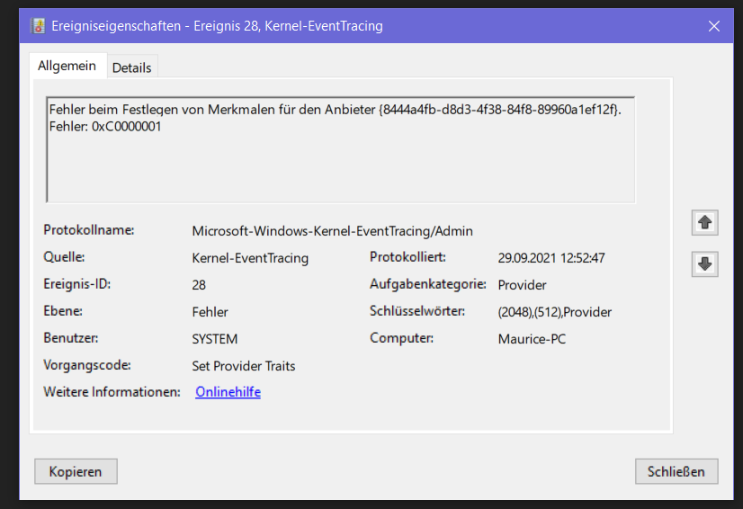

Bitte jeweils einen Screenshot von:
  • Kernel-Power
  • Kernel-EventTracing
  • DeviceManagement...
Ansonsten ist auch das "drumherum" um den Zeitpunkt des Absturzes wichtig. Es ist ziemlich uninteressant, was da den lieben Tag so passiert. Dass da hunderte oder tausende von Fehler sind ist erstmal weder unnormal, noch schlimm. Zum Zeitpunkt des Absturzes kann es aber auch weitere Meldungen geben, die erstmal kein Fehler oder Kritisch sind, aber trotzdem wichtige technische Informationen enthalten. Daher bitte auch einen Screenshot von der Liste ZUM ZEITPUNKT DES ABSTURZES posten.

Mit dem Drumherum was meinen Sie genau damit?
Was ich getan habe? Ich habe normal gezockt CoD Cold War und im Hintergrund war nichts außer Spotify und Discord offen.

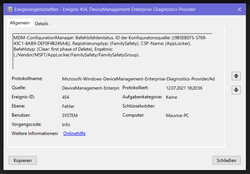

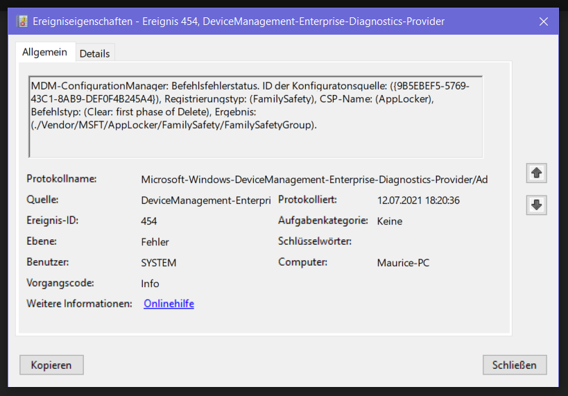

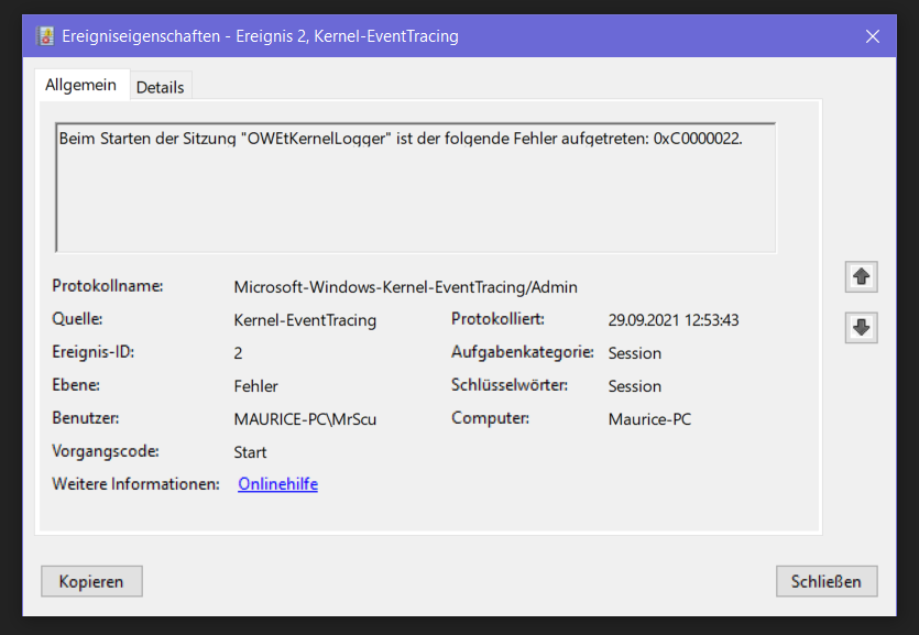

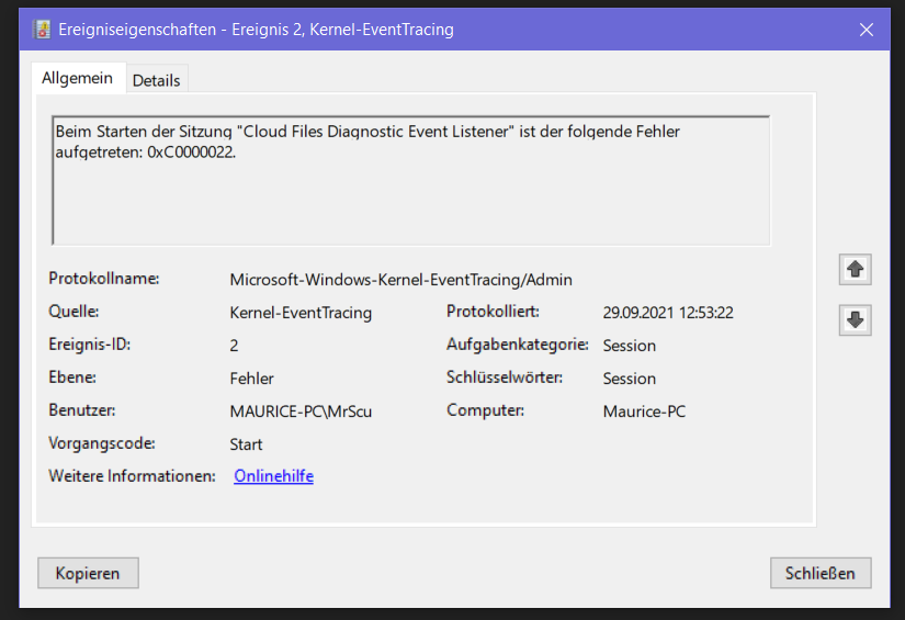

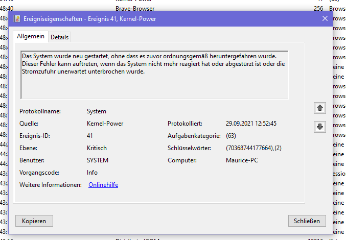

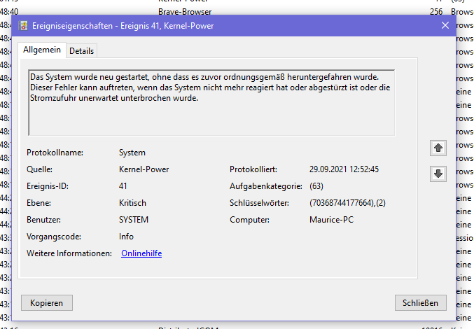

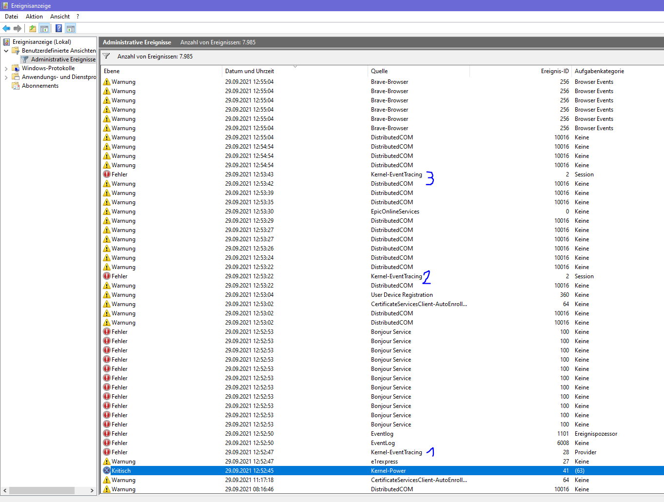

Ereingisse in der Liste, die zeitlich gesehen kurz davor und danach (eher unwahrscheinlich in diesem Fall) auftreten. Das passt in dem Screenshot auch nicht wirklich. Zwischen den Ereignissen liegen wenn überhaupt nur Sekunden, da war also kein Absturz dazwischen.
Und nach wie vor: USB-Geräte abziehen! Das bitte endlich und sofort machen.
Das Kernel-Power-Event ist das Standardevent, wenn der Rechner sich ausschaltet. Der Rest hängt vermutlich nicht mit dem Absturz zusammen. Zumindest lassen sich daraus keine für mich verwertbaren Informationen rausziehen.
