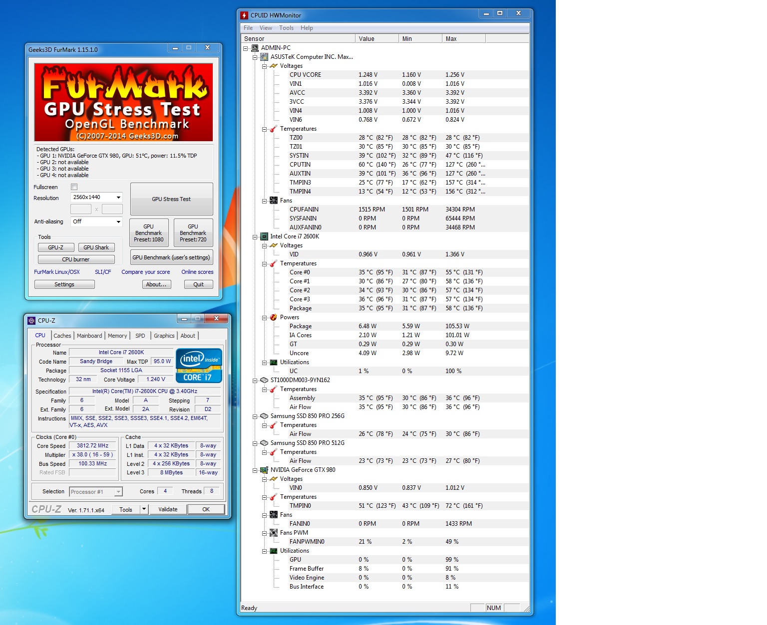

ich habe seit letzter Woche, also nach Einbau der Asus GTX 980 Strix OC, das Problem das der PC ohne Vorwarnung ausgeht.
Klack und die Kiste ist aus. Hatte erst im Verdacht es würde an den Treibern liegen, da die Karte beim Wechsel von der 680 vielleicht nicht richtig erkannt wurde. Aber ich habe sowieso neue Samsung SSD 850er bestellt, und daher wollte ich den PC eh neu aufsetzten.
Ja, das habe ich dann gestern auch gemacht, und sogar mitten bei Wndows 7 64 bit Update, also bevor das Anmeldebild kam, klack, Rechner aus, und bootet dann neu.
Später das gleiche bei BF4.
Ich erzähle euch das so genau, weil es ja unterschiedliche Leistungsaufnahmen sind, ob ich nun Spiele oder ein Update installiert.
Nun gut, habe dann mit HWMonitor, Prime 95 und FurMark einen Test gemacht, und euch folgenden Screen gemacht.
Mir fällt als Laie nix auf.
Das Netzteil ist ein 1 Monate neues be quiet Dark Power Pro 550W und die Graka hängt an Anschluss 1 und 3 mit den 6 und 8 Poligen Stecker.
Mit der 680 hatte ich das Problem nicht mit dem Netzteil.
Ist es doch die Graka, die eine Macke hat?
Komisch ist noch, bei FurMark hatte ich kurz eine Meldung mit 12V Warning, kein Plan wo die her kanm, und es war so schnell wieder weg. Sah aus wie ein Stopschild. Jetzt gerade eben, kam die Meldung wieder, und geht wieder, kommt das von Asus Suite? Die Meldung ist so schnell wieder weg..... HWMonitor läuft auch, vielleicht daher.
Es ist mir wichtig was es ist, bevor andere HW schaden nimmt. Und die Graka kann ich ja noch Garantie in Anspruch nehmen.
PS: Ich sollte vielleicht noch erwähnen das ich nachträglich den Intel HD Grafics Family im Geräte Manager Gestern noch deaktiviert habe. Zur Zeit ist also nur die GTX 980 am Start. Die 12V Warnung kommt aber trotzdem. Wann der Rechner abschmiert, warte ich mal ab.

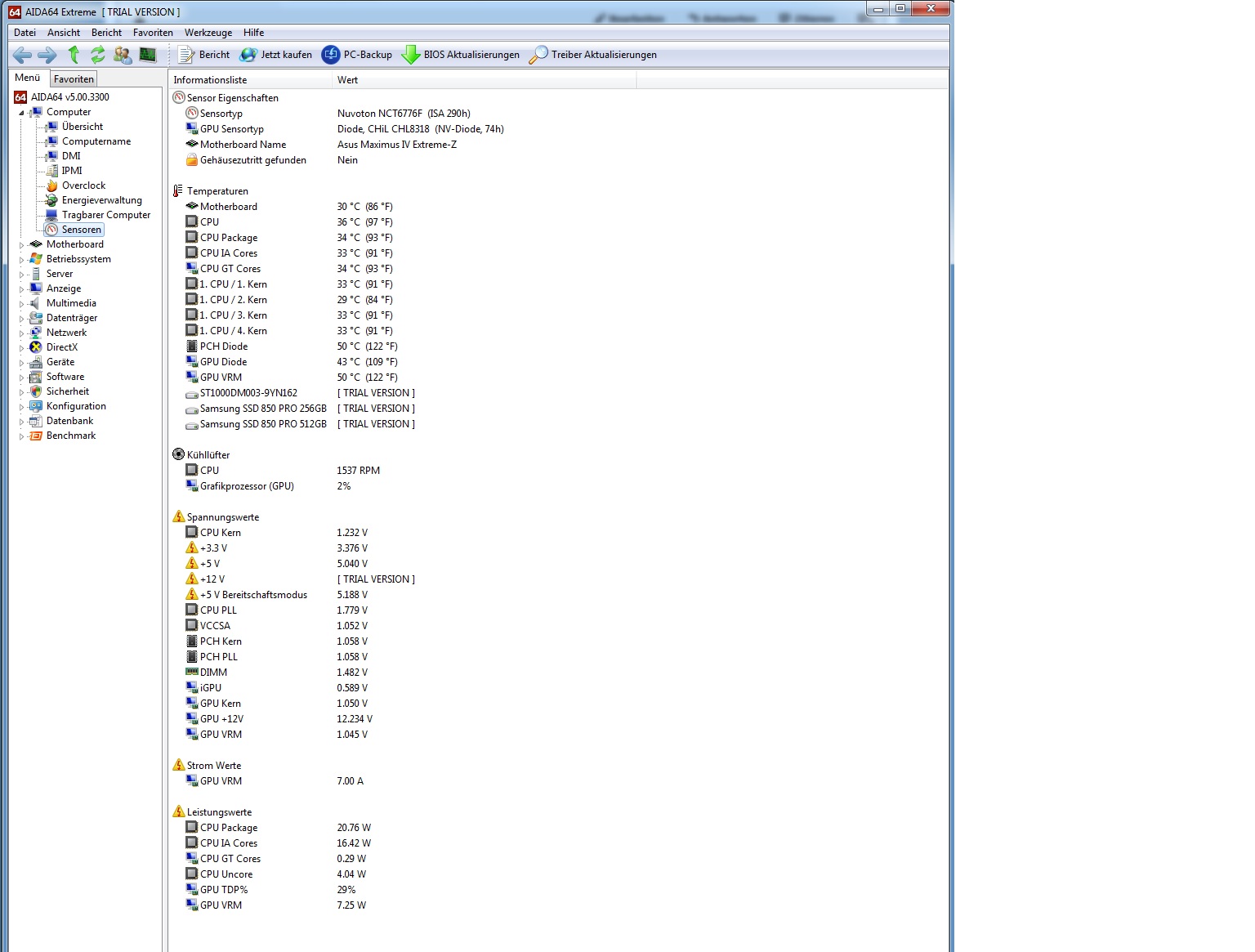

mach mal mit Aida64 n Screenshot von den Netzteil Voltage bei den Sensoren .... wenn die wert bei 12 V unter 11,7 V Liegt, haste schon dein Problemkind gefunden
So, hier mal der Screen, der Herr von ComputerUniverse meinte, es lege vielleicht am doch zu kleinen Netzteil mit 550W???

verdammt gerade der 12 V Screen ist nicht sichtbar :/

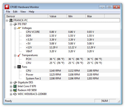

kuck mal ob das schon die neuste Version vom HW Monitor ist und ob du dem noch irgendwie die Spannungswerte so wie hier
entlocken kannst
