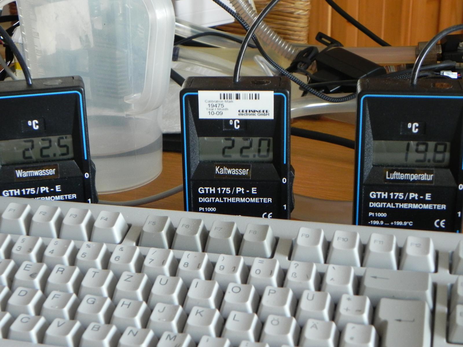

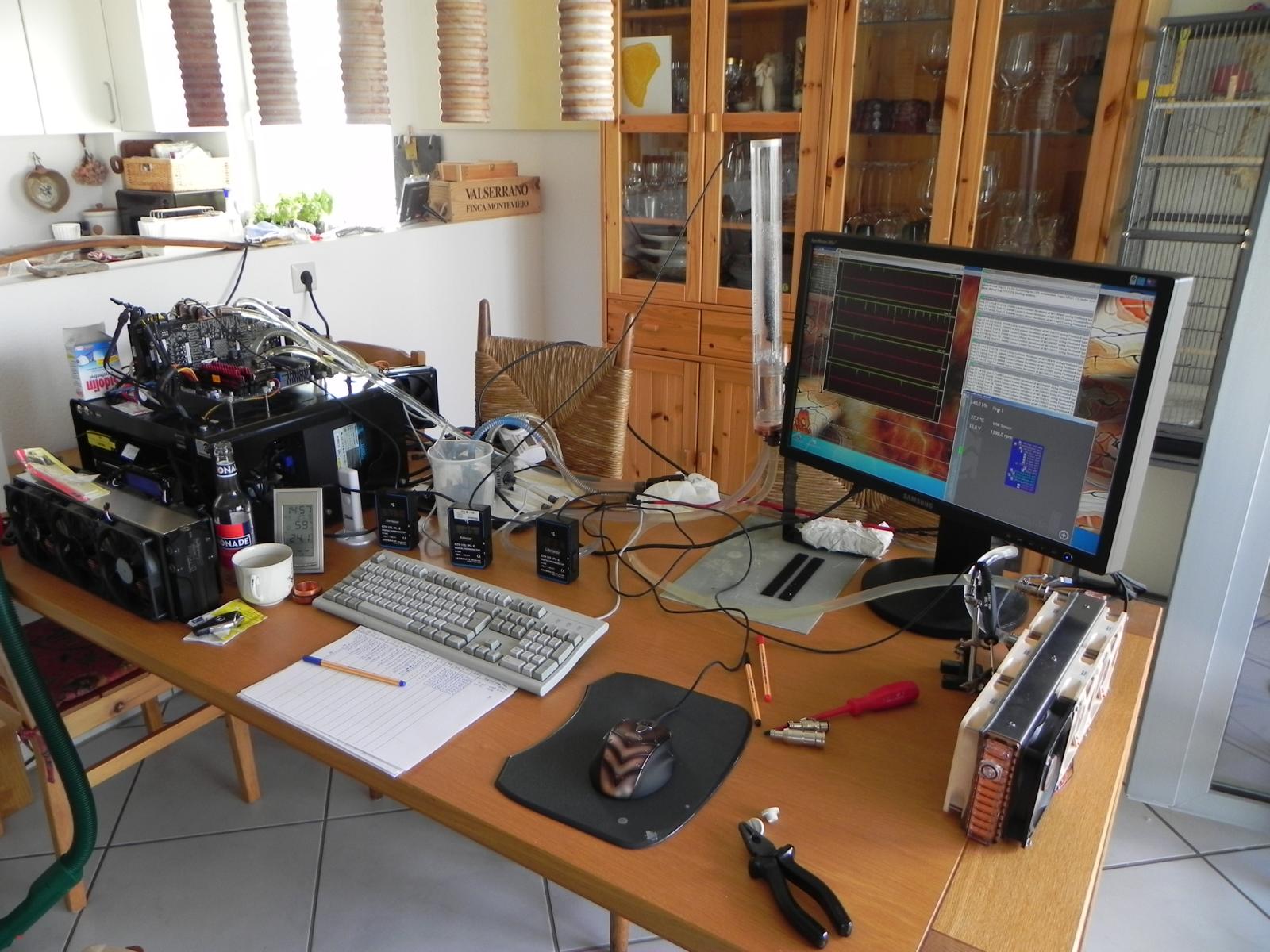

Die Temperatur im Kreislauf ändert sich nur minimal:
0,5-2,5 K (Idle zu Prime + Furmark).
Darüber nachzudenken ist Luxus.

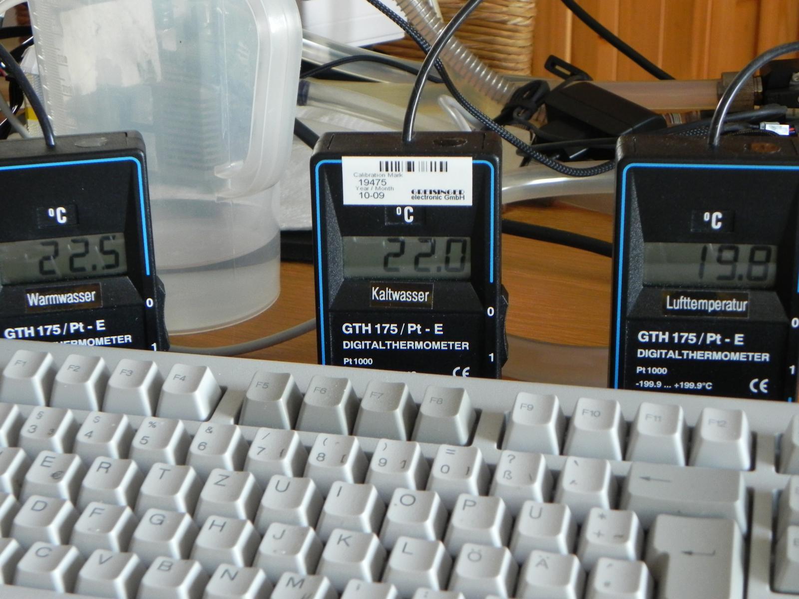

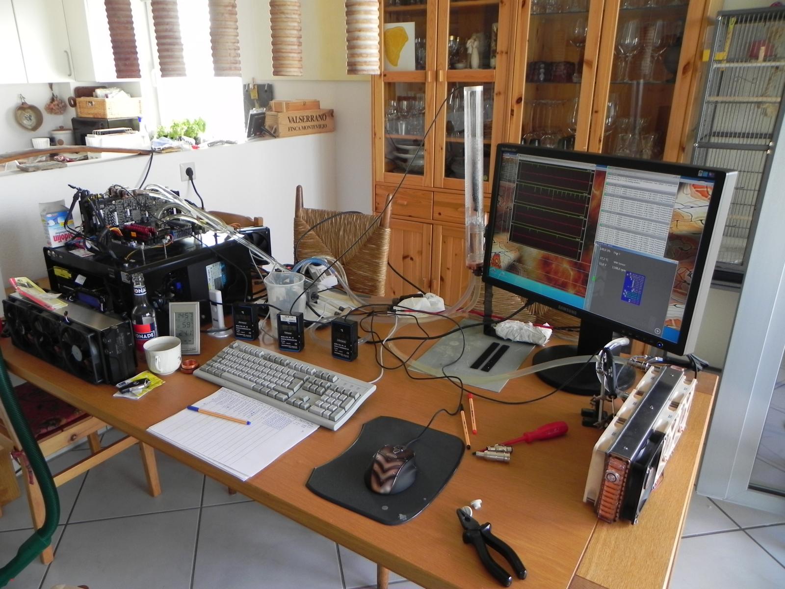

Weils Wasser zu schnelle fliest?
Ne, weils Wasser eine so große Wärmekapazität hat und sich somit wenig aufheizt - wenn ein Radiator die Wärme wieder abführt. Da stellt sich aufgrund der Wärmeabgabe der Komponenten und der Kühlleistung des Radiators abhängig vom Durchfluß ein (Temperatur)-Gleichgewicht ein.
Erstes Bild Meßstand
Zweites Bild Idle
Drittes Bild (kommt noch - 2*Furmark+4*Prime) bei 5V Lüfterspannung
Habe kein Bild gemacht.
WW: 48,7 °C
KW: 46,6 °C
Luft: 22,5 °C
Für das Setup war der Radiator zu schwach belüftet.

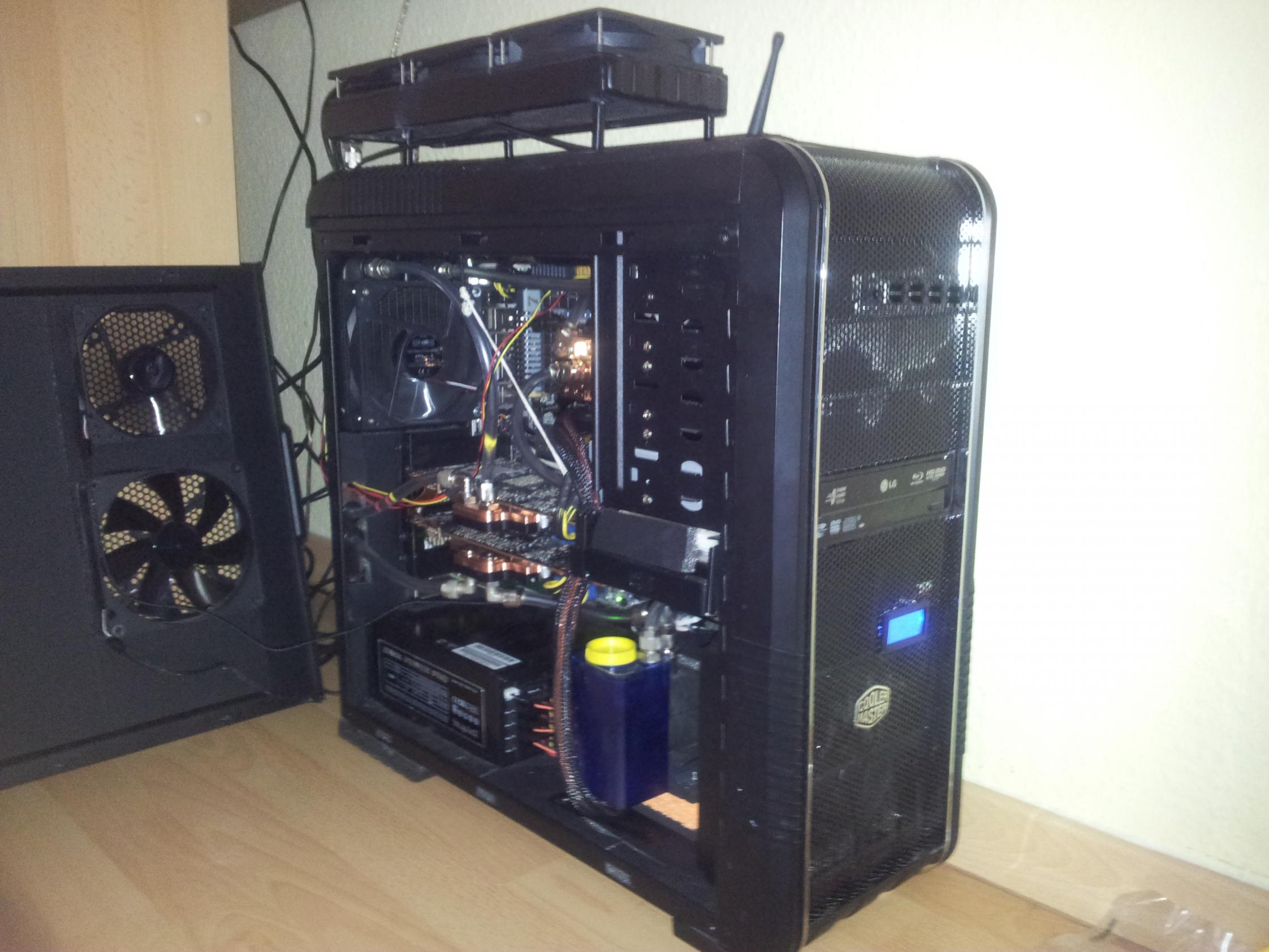

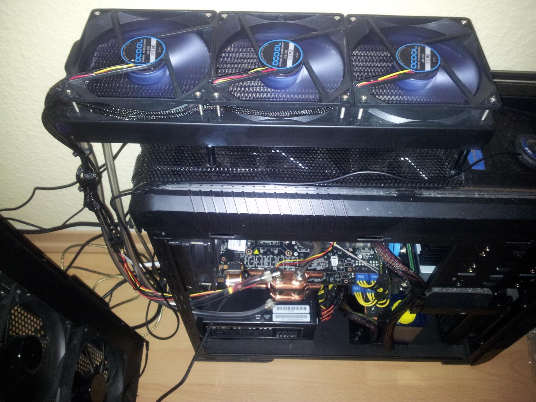

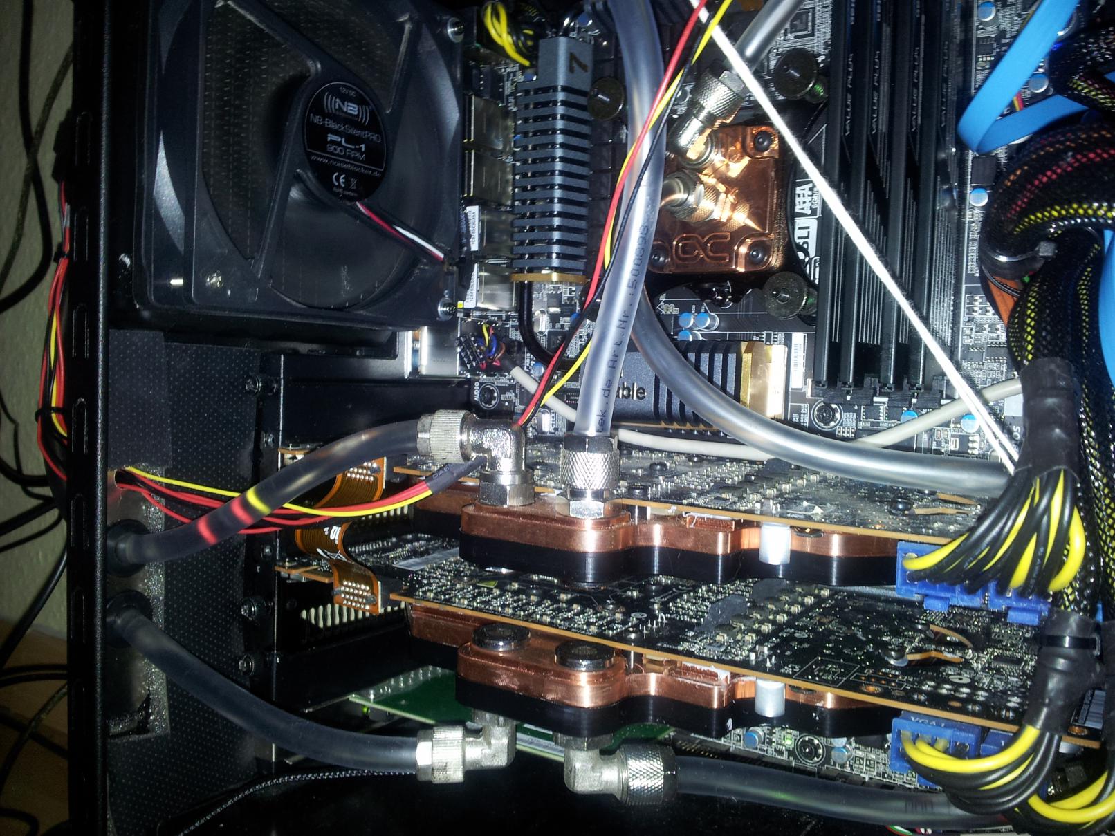

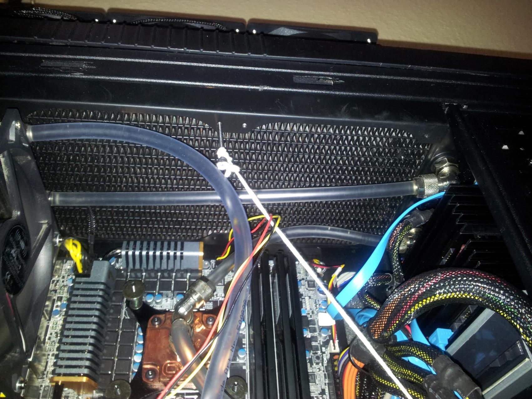

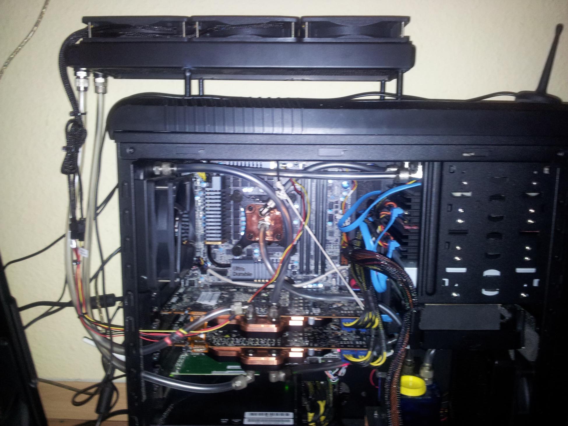

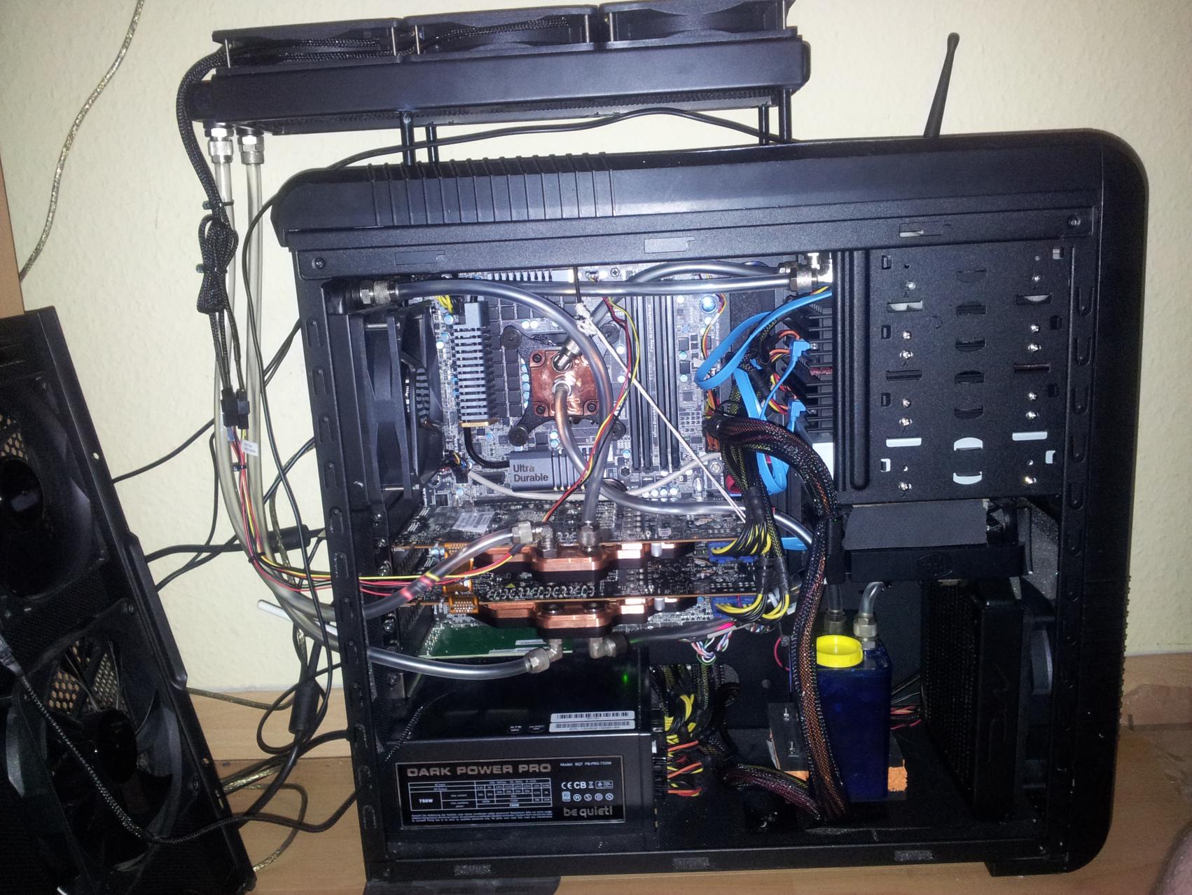

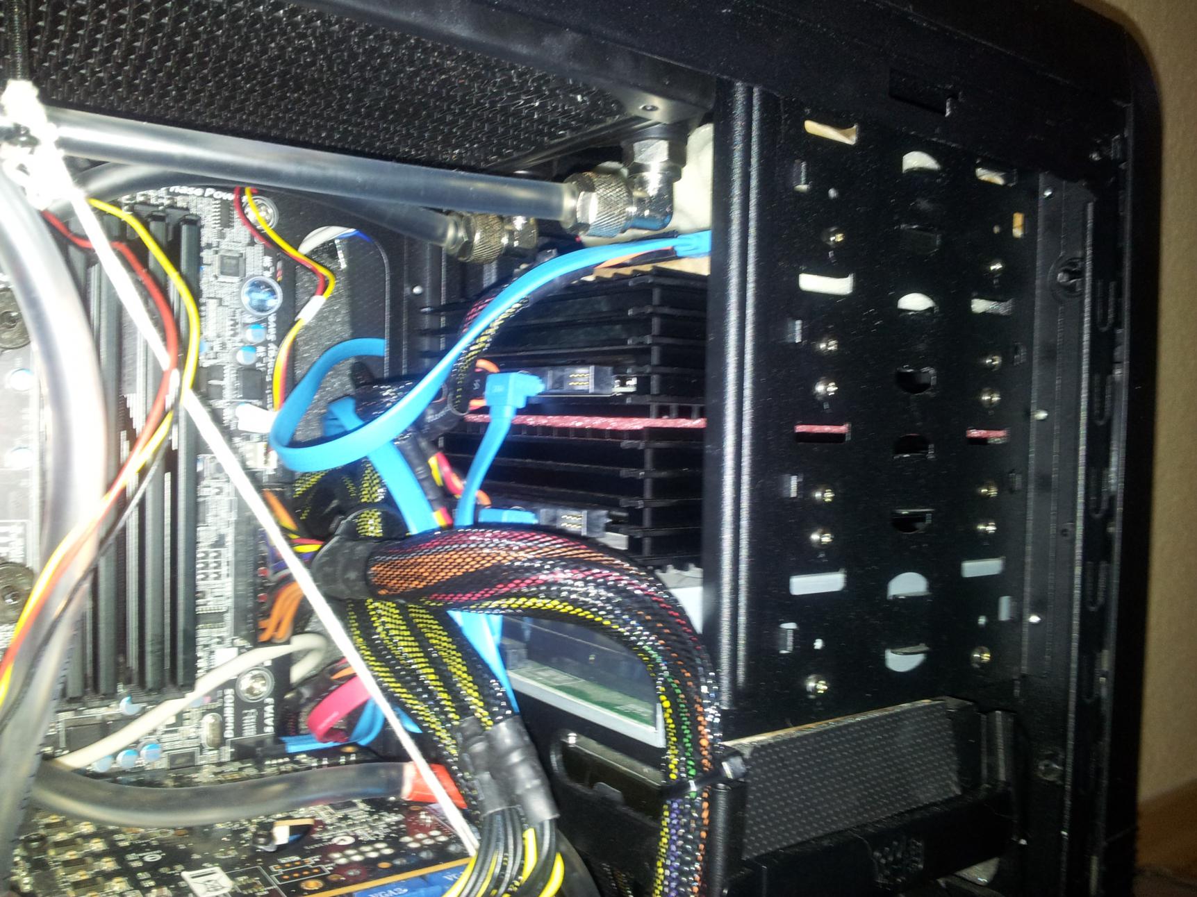

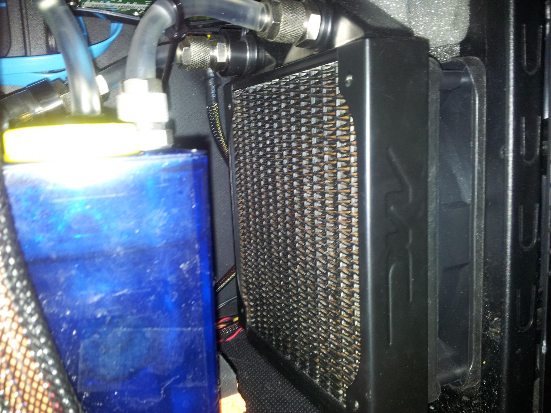

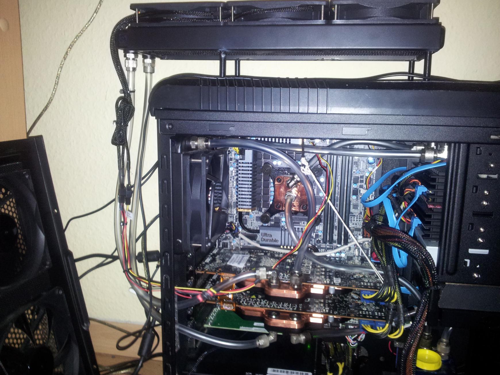

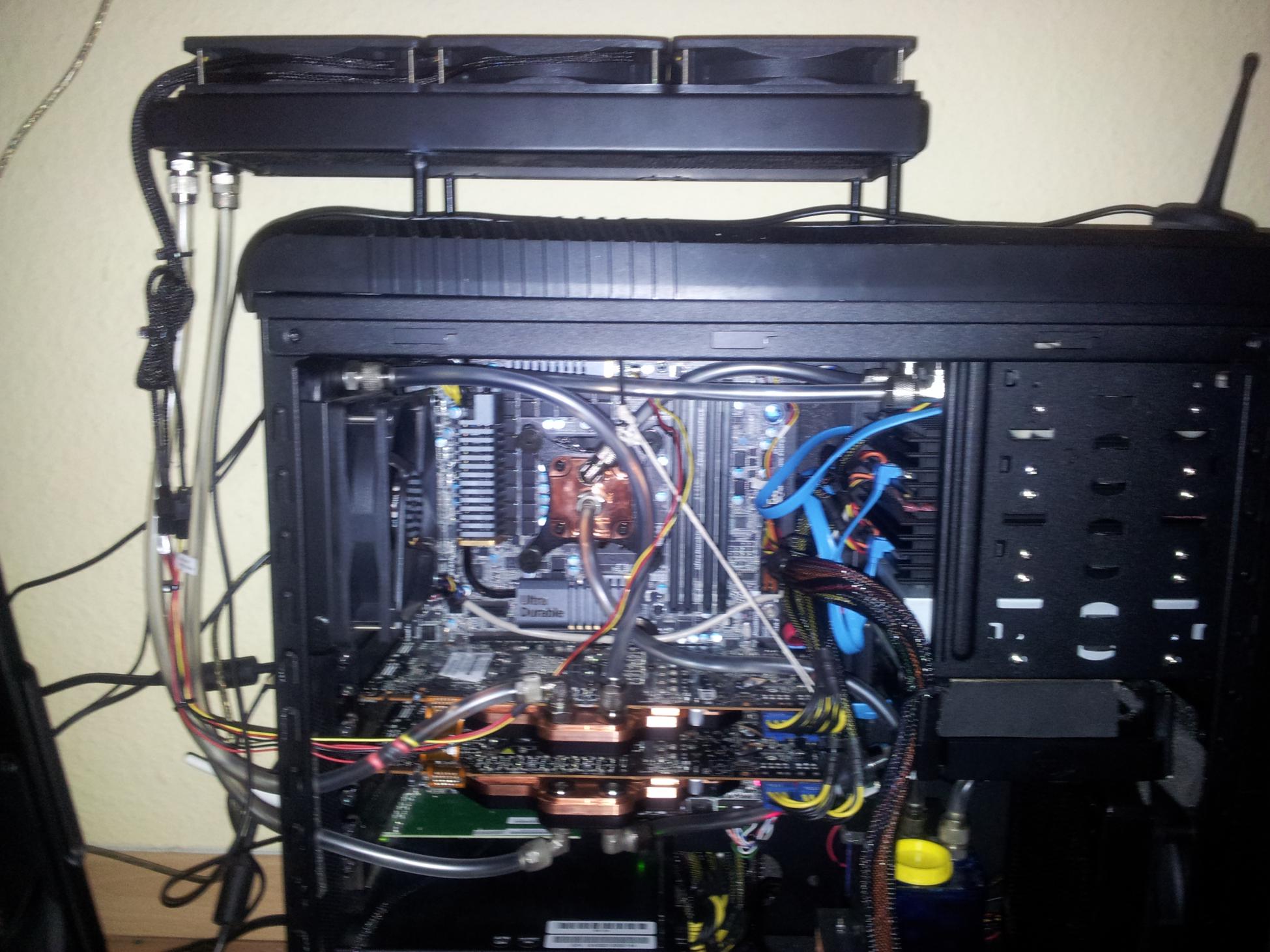

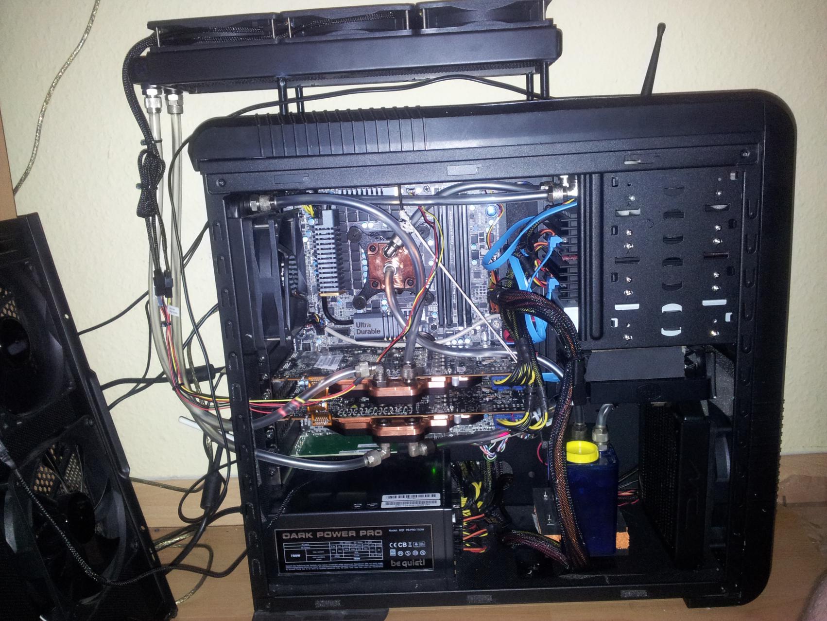

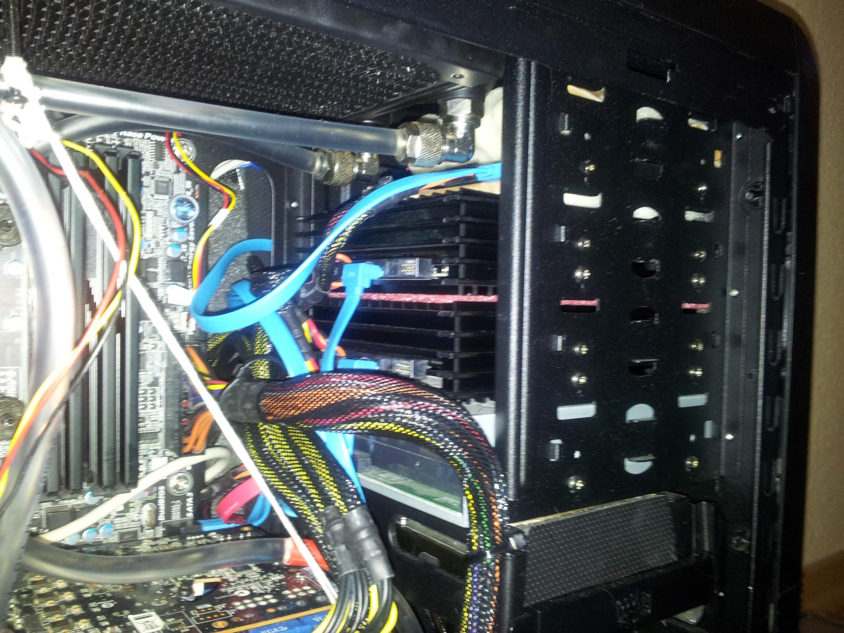

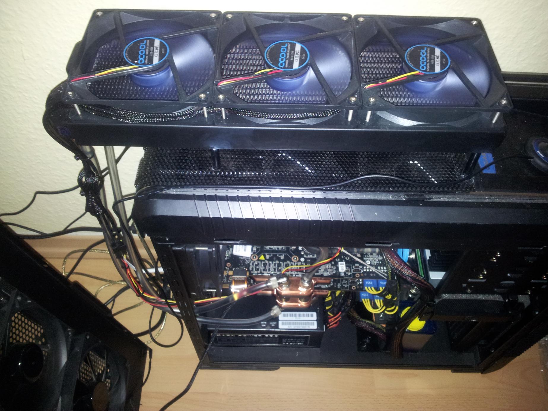

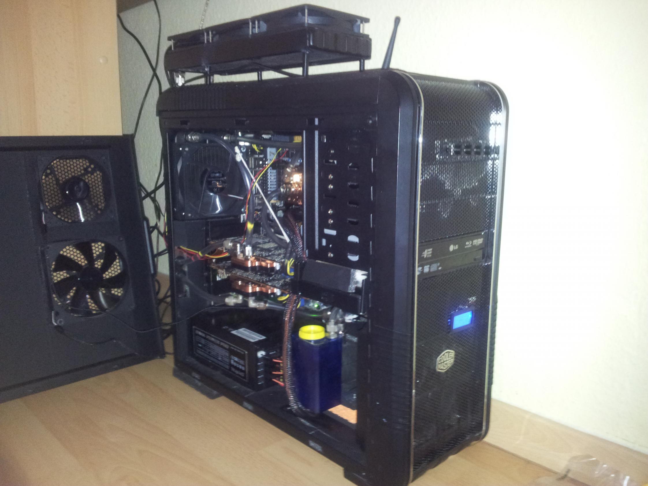

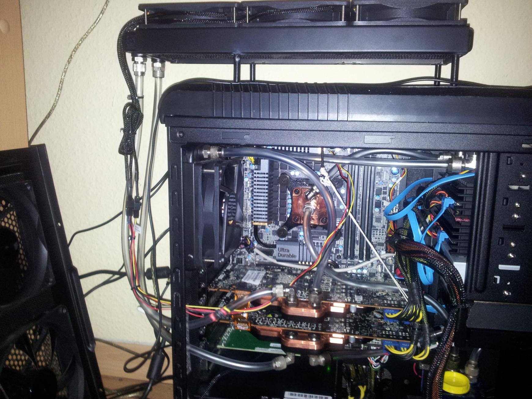

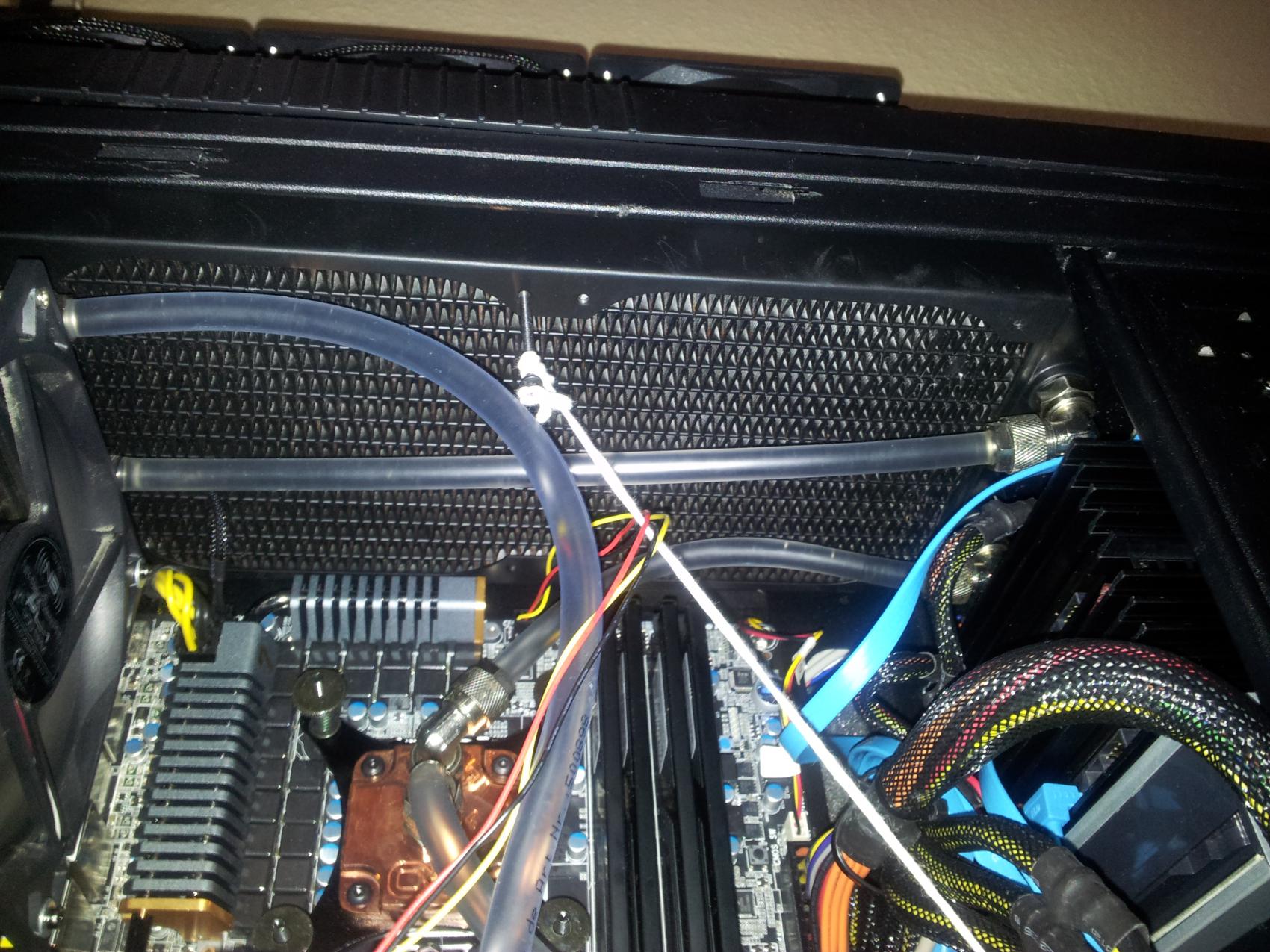

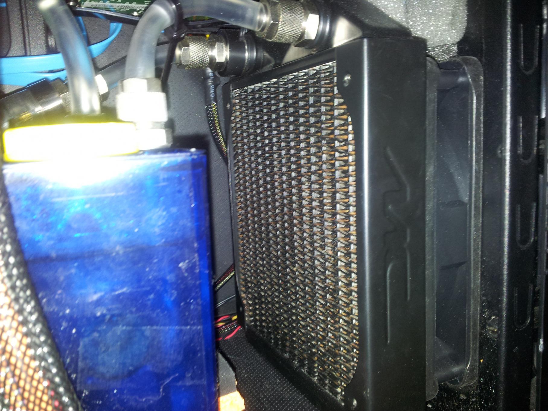

Hoffe auch auf gutes Gelingen -.- Momentan hängt der 200er noch am 360er, da mein i7 in Verbindung mit dem missratenen Kühler und der Tatsache das der 360er noch n SLIM is trotz alle dem weit auf 65C und bei 4Hhz 75 erreicht. :D

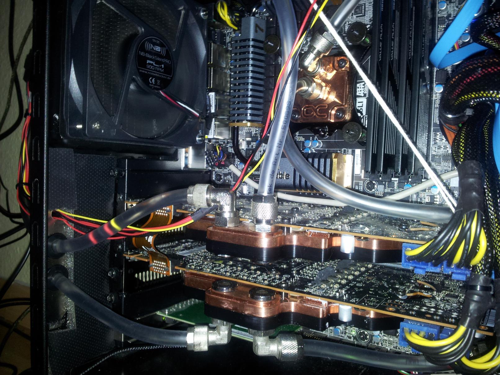

Hier hab ich noch ein paar Pics um dir das zu veranschaulichen.:)
