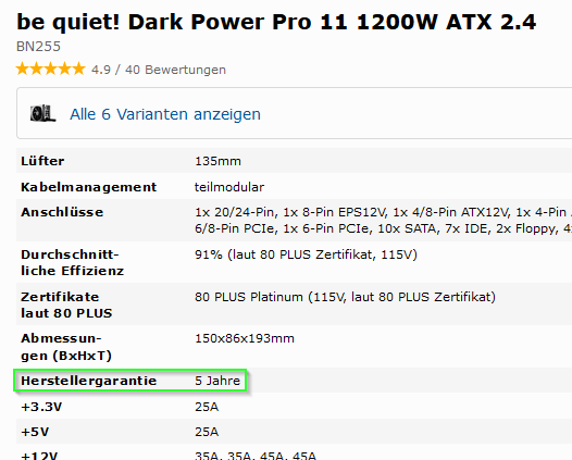

Peperino schrieb:
Das Netzteil ist schon 4 Jahre alt ist ein dark Power Pro 11, also keine Garantie mehr
die haben eigentlich 5 Jahre
aber check mal hier:
https://www.bequiet.com/de/warranty
@Simonte
nicht bei allen Serien / Modellen
https://www.tech-review.de/test-be-quiet-dark-power-pro-11-550w.html
Sehr interessant für potentielle Käufer ist auch die 5 Jahre lange Garantiespanne, in deren ersten Jahr zudem ein 48-Stunden Vor-Ort-Austauschservice gewährleistet wird.
Peperino schrieb:
Das Netzteil ist schon 4 Jahre alt ist ein dark Power Pro 11, also keine Garantie mehr 😞
Ach?
