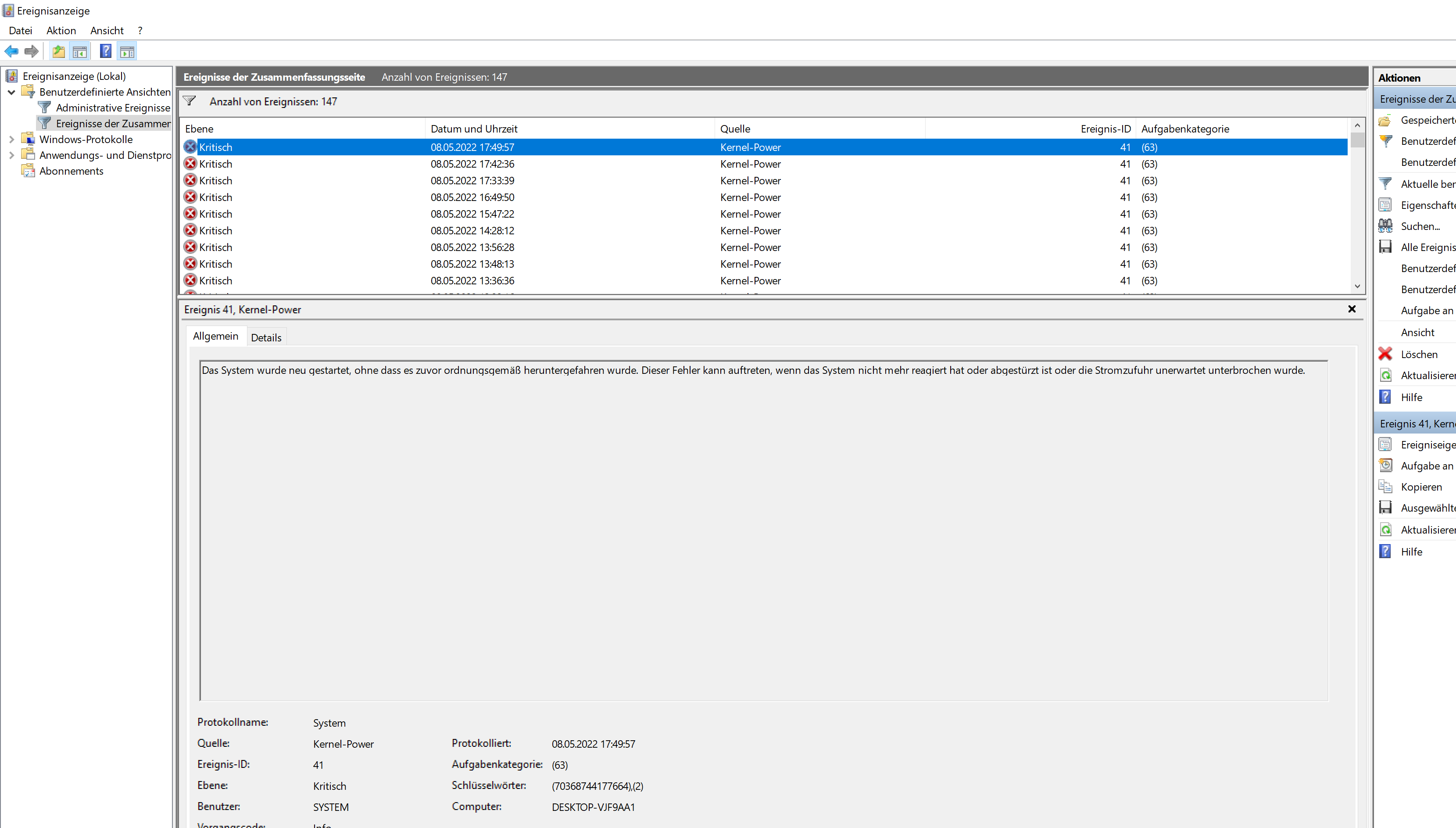

Drewkev schrieb:
Was hindert dich daran, davon Screenshots zu machen? Ich tippe auf ID 41, der kommt aber immer, wenn das Windows nicht ordnungsgemäß heruntergefahren wurde.

Jup ist 41
