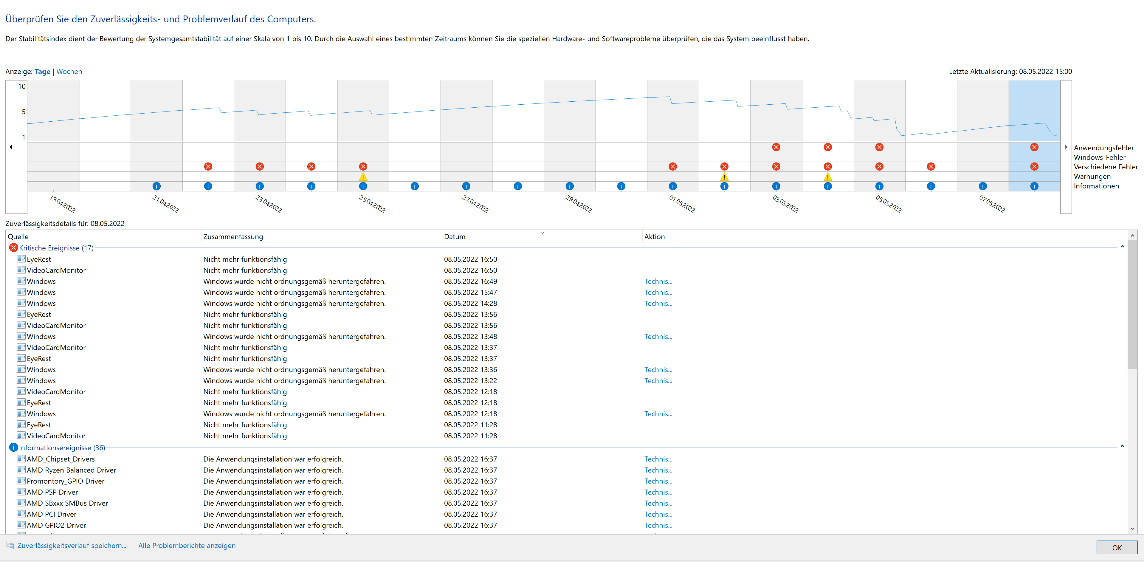

Man sieht doch recht eindeutig was das abstürzt EyeRest und VideocardMonitor die gehören zu irgend einer Msi Software die mal runterschmeißen und schauen ob es noch abstürzt ?
Wollte ich eig. in meinem Beitrag auch nachfragen, ich bin mir nicht sicher ob Ursache oder Symptom, aber Nachprüfen sollte man da schon.

Ok ich hab die beiden Sachen jetzt mal eliminiert das hat das problem aber auch nicht gelöst.
