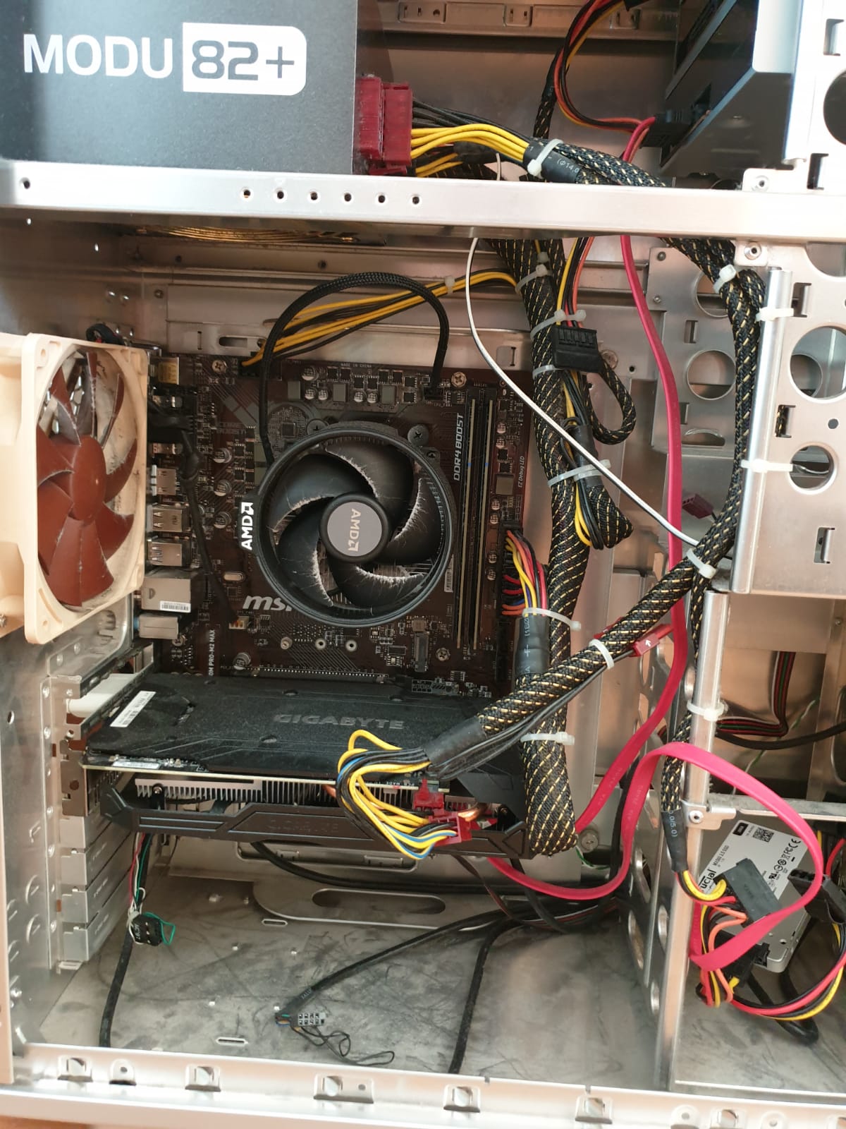

Edit: mein nicht gesaugter PC :D aber luftig ist es!
Luftig ist es möglicherweise, aber die Kühler sind auch schon mindestens teilweise zu...
Ich würde die Grafikkarte übrigens verschrauben da das für diese und für den PCIe Slot nicht sehr gesund ist (von Kontaktproblemen mal abgesehen...)
Das Netzteil war übrigens mal nicht schlecht, allerdings altern diese Teile auch und 12Jahre ist schon mal eine Ansage und du hast ausser grob die Spannungen zu messen keine Möglichkeit es zu testen - kauf dir daher ein neues mit ~550W (zB. ein Seasonic Focus GX 550W).
Wenn dann noch Geld übrig ist würde ich zusätzlich noch über ein Gehäuse mit Staubfiltern nachdenken.

Danke für die Info. Grundsätzlich gehört Enermax wie Seasonic zu den absoluten TOP Marken, schon seit ewigkeiten, aber das Alter ist mehr als Bedenklich, außerdem fehlen dem Netzteil die ATX 2.4 Spezifikation, die zwingend notwendig ist, für Systeme ab Haswell, die unter anderem die Low Power States C6/C7 einschließt. Da das Teil dies auch laut beschreibung nicht unterstützt wäre es dringend anzuraten das Teil zu tauschen, da es auch wegen des Alters zu Spannungsschwankungen oder einbrüchen kommen kann und das den Fehler verursachen KÖNNTE.
Zu raten wäre z.b. ein Seasonic Focus GX 550 zu nehmen.
Weiter möchte ich den boxed Lüfter auf deinem Bild noch anmerken, das dieser zwar "ausreichend" kühlt, aber auch nicht mehr. Gut investiert wäre hier ein Arctic Freezer 34 esports Duo.
Ansonsten darf die SSD auch, wenn auch nur min. einseitig, gerne verschraubt werden, denn um her fliegend kann diese im schlimmsten Fall nach einem Transport des Rechners auch einen Kurzschluss verursachen, in dem sie nämlich dann "irgendwo" liegt.
Dazu wie schon gesagt, gehört die Grafikkarte, sobald diese im Slot ist, auch wenn man nur testet verschraubt oder der Rechner dazu zumindestens auf die Seite gelegt. Denn wie schon erwähnt drückt das Teil auf den PCIe Slot, was diesen Stark beschädigen kann und zu weiteren Fehlern führen kann. Auch kommt es gerne mal vor das die Karte unverschraubt gerne mal aus dem Slot rutschen kann, ohne das man es merkt und dann hat man entsprechende Fehler, die man dann sucht und sucht und sucht, während man das eigentliche Problem schon behoben hatte.
