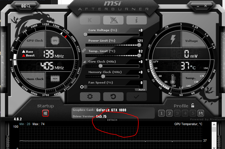

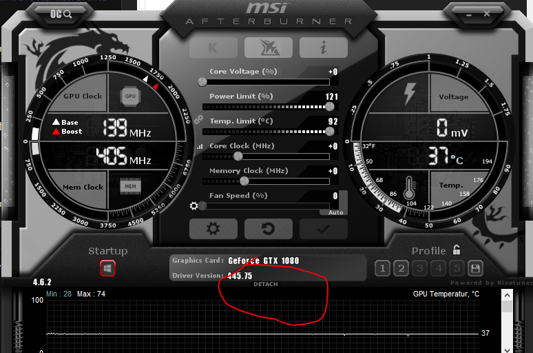

am unteren rand vom afterburner gibt es auch den detach button davon könntest du auch einen screenshot machen
