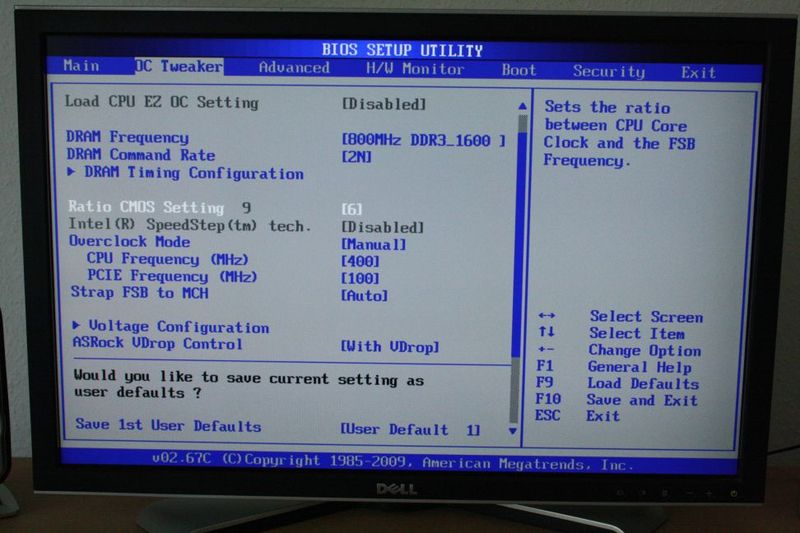

Haha, ich find das nicht im BIOS.
Unter "OC Tweaker" sollte eigentlich die "DRAM Command Rate" Einstelloption zu finden sein. Oder "DRAM Configuration".
(siehe Bsp.-screen)
