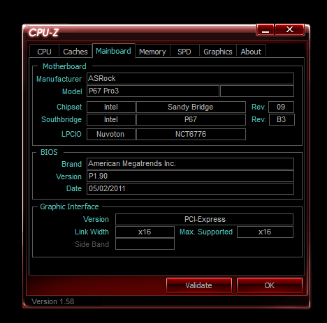

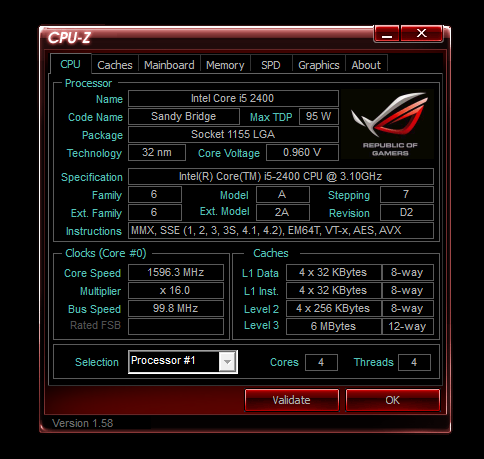

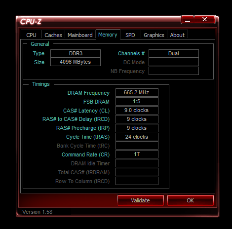

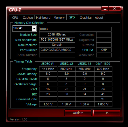

Sodala:
Die CPU-Z Bilder sind am Start:
- Beim nächsten Startvorgang bitte mal ins BIOS gehen und deine "Command Rate" von "1T" auf "2T" umstellen.
