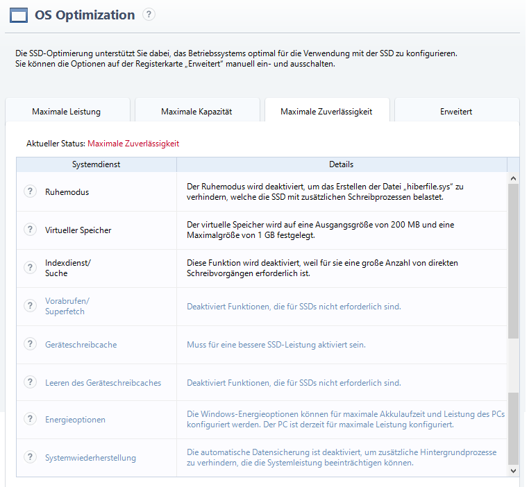

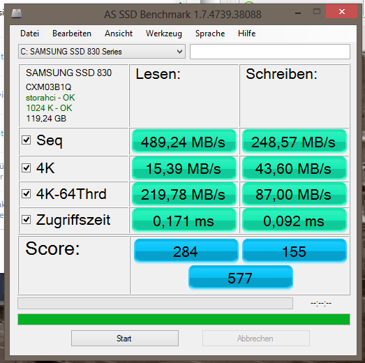

Poste mal ein Screenshot von AS-SSD und ein Screenshot mit den Ein-/ Umstellungen die Magician so alles an deinem System meint umstellen zu müssen bzw. umgestellt hat.

Poste mal den AS-SSD Screen, wie AdoK es schon geschrieben hast. Ich möchte fast wetten, dass die 4k Schreibend ganz mies sind, also nur ein paar MB/s.
Hier die Screenshots ...
die werte sind alle gut !

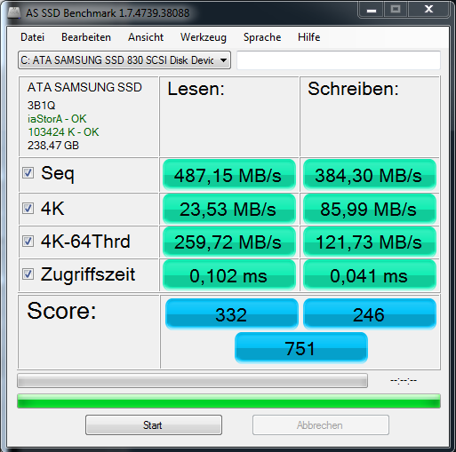

ich habe auch die 830, allerdings eine Intel CPU 4570 dahinter geschaltet und die 240 GB Variante

Zum Magician: Sind die Einstellungen die das Programm vorgenommen hat denn sinnvoll, oder sollte ich da manuell wieder gewisse Dinge ändern?

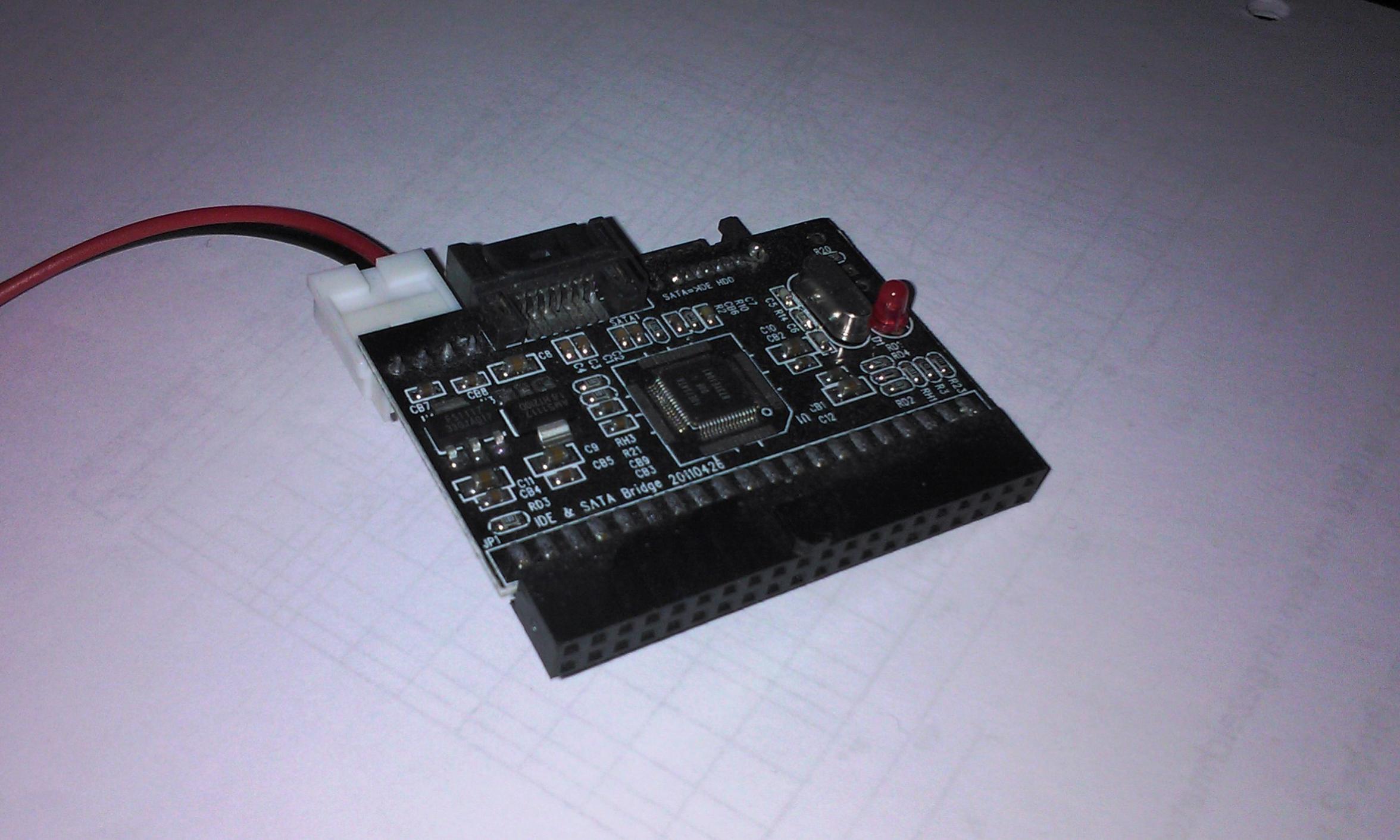

Nun habe ich die zweite HDD wieder angeschlossen und die Bootzeit bleibt bei ca. 29 Sekunden, somit ist wohl das DVD Laufwerk der Übeltäter! Dieses hatte ich aus einem alten Rechner ausgebaut und wiederverwenden wollen, allerdings hatte es noch keinen sata Anschluss sodass ich einen Konverter benutzt habe (siehe Foto im Anhang). Dann werde ich mir jetzt mal ein neues bestellen, was gleich den richtigen Anschluss hat ;)

Bei Dir ist AHCI aktiv und diese Adapter haben scheinbar oft Probleme mit AHCI.
Einen baugleichen Adapter hatte ich mal näher getestet, ich hatte dabei zwar keine (starke) Verzögerung beim Booten, allerdings hatte der Adapter eindeutig Probleme, sobald AHCI aktiv war.
IDE-Adapter und AHCI-Modus vertragen sich einfach nicht gut.
Auszug aus meinem Fazit
Im AHCI-Modus macht er bei mir keine gute Figur, ermöglicht aber zumindest den Betrieb eines SATA-Laufwerks, allerdings sind 4 MB/s auch als Notlösung nicht wirklich zu gebrauchen.
In der Vergangenheit habe ich auch mehrfach gelesen, dass solche Adapter auf anderen Systemen im AHCI-Modus nicht funktionieren. Da der AHCI-Modus besonders durch SSDs immer häufiger zum Einsatz kommt, sollte ein solcher Adapter aus Kompatibilitätsgründen vielleicht nicht die erste Wahl sein, um ein altes IDE-Laufwerk im neuen Rechner zu betreiben.

Sehr interessant, danke für den Hinweis! Ich werde nun einfach ein neues Laufwerk kaufen, kostet ja nicht mehr die Welt.

Würdet ihr mir denn raten den Magician wieder zu deinstallieren und Einstellungen manuell vorzunehmen? Wenn man hier von Startzeiten von 3 Sekunden ließt ...
Man kann nur dazu raten, Magician zu deinstallieren (vorher wieder alles auf standard stellen) und keine weiteren "Optimierungen" vorzunehmen, weil das ab Windows 7 völlig unnötig ist.
Okay, und was ist mit dem "Over Provisioning"? Sollte ich diese zusätzliche Partition auch wieder entfernen?
Wenn TRIM funktioniert, braucht man auch kein Overprovisioning. Ob TRIM arbeitet, kannst du mit trimcheck überprüfen und wenn das Programm die Meldung ausgibt, dass es funktioniert, kannst du den für Overprovisioning reservierten Speicher einfach deiner Systempartition zuschlagen.
