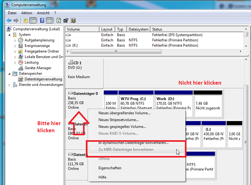

Gehe dazu in Verwaltung < computerverwaltung < datenträgerverwaltung und klicke die platte vorne an, wenn dort "in GPT wandeln " steht, ist sie im MBR format.

Hi.Ich geh mal schwer davon aus das beide Festplatten eine Primäre Partition haben und die ssd nicht als Aktiv gesetzt ist.Mach doch mal einen Screenshot von deiner Datenträgerverwaltung mit beiden Platten.
