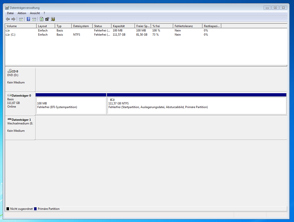

Trotzdem ist da irgendwas faul,entweder sind daten von einem anderen System auf der Hdd oder die Bootreihenfolge wird geändert wenn er die hdd anklemmt.Ein Bild von der Datentägerverwaltung kann er trotzdem mal machen um zu sehen ob die ssd auch die System platte ist.

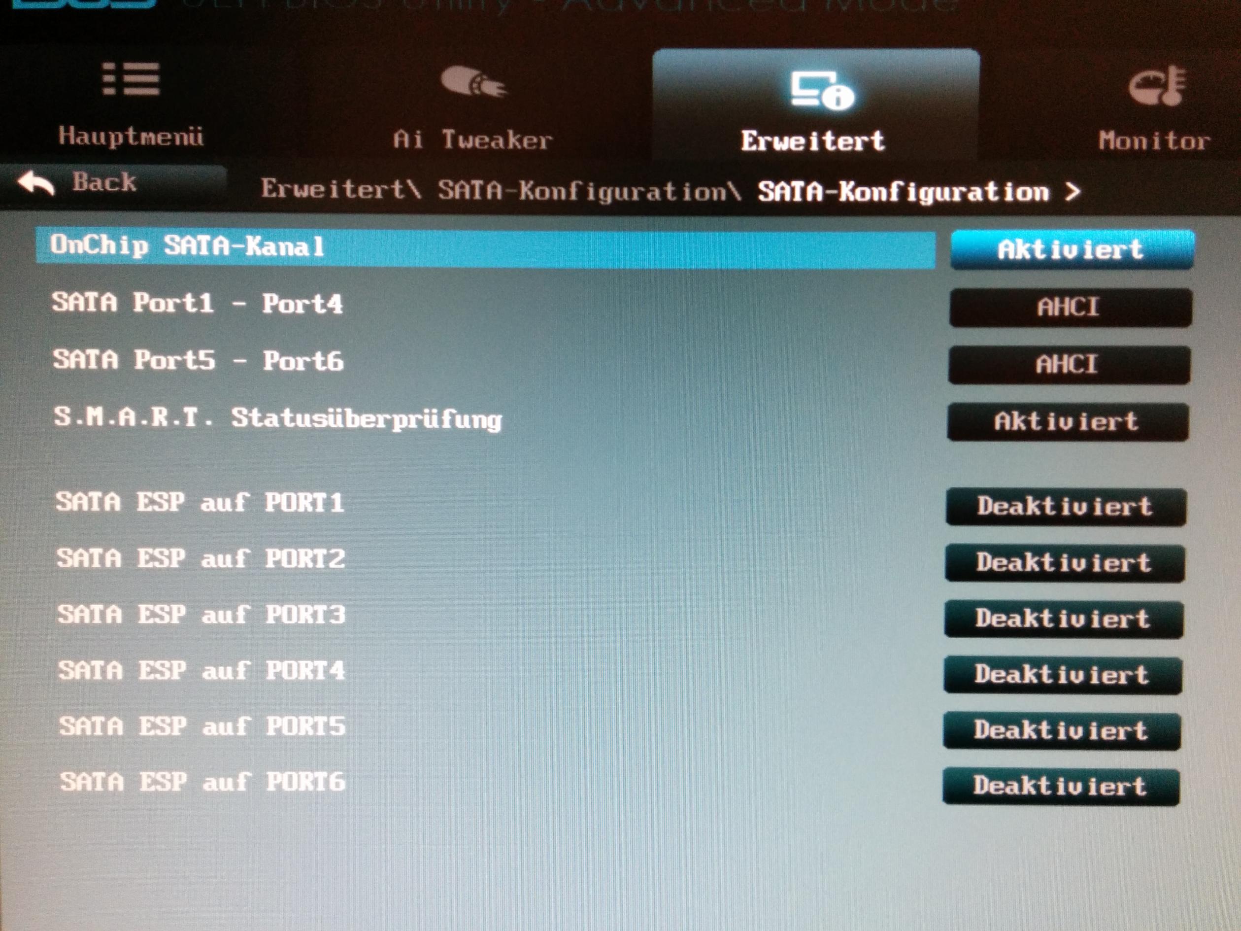

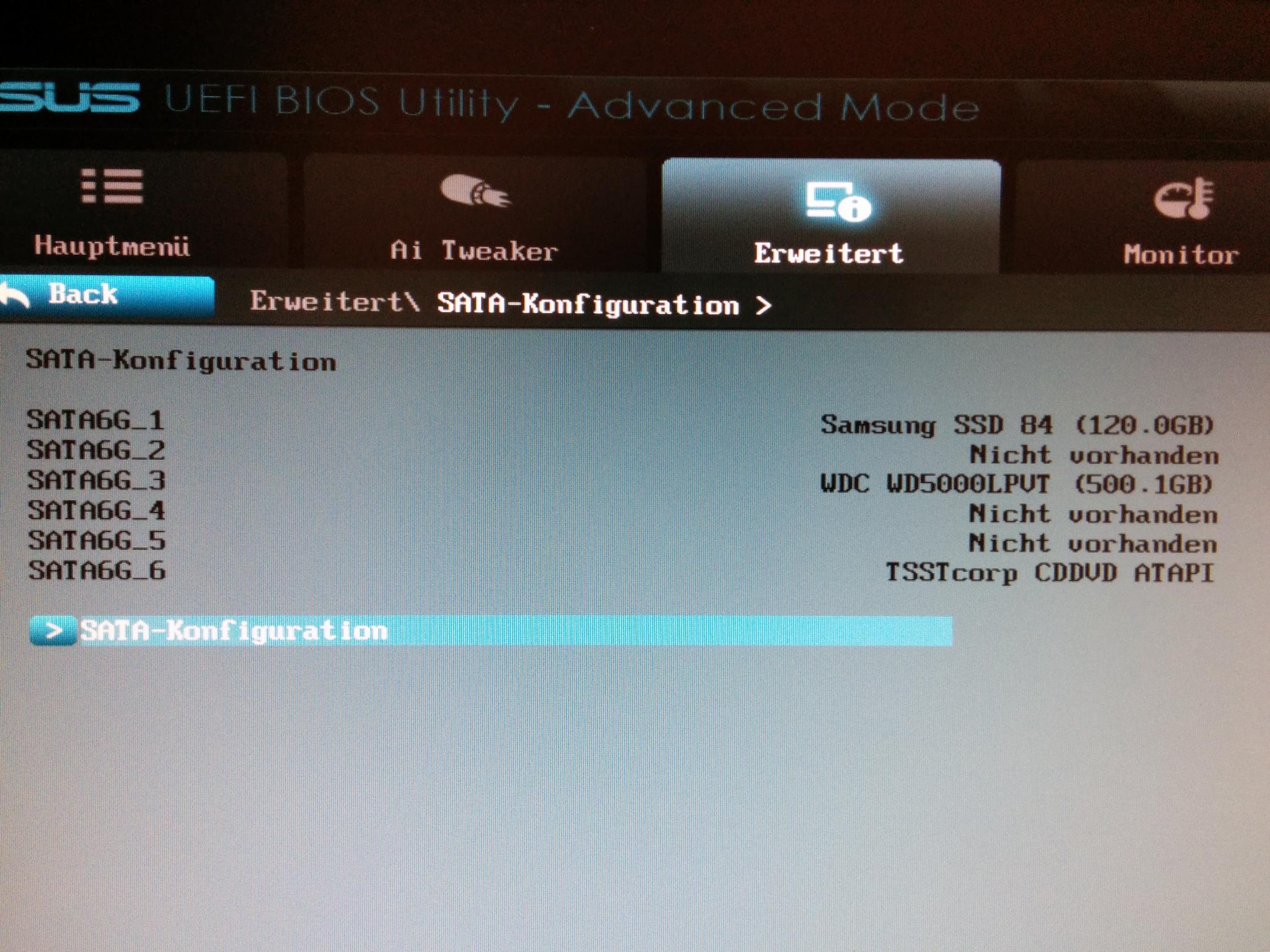

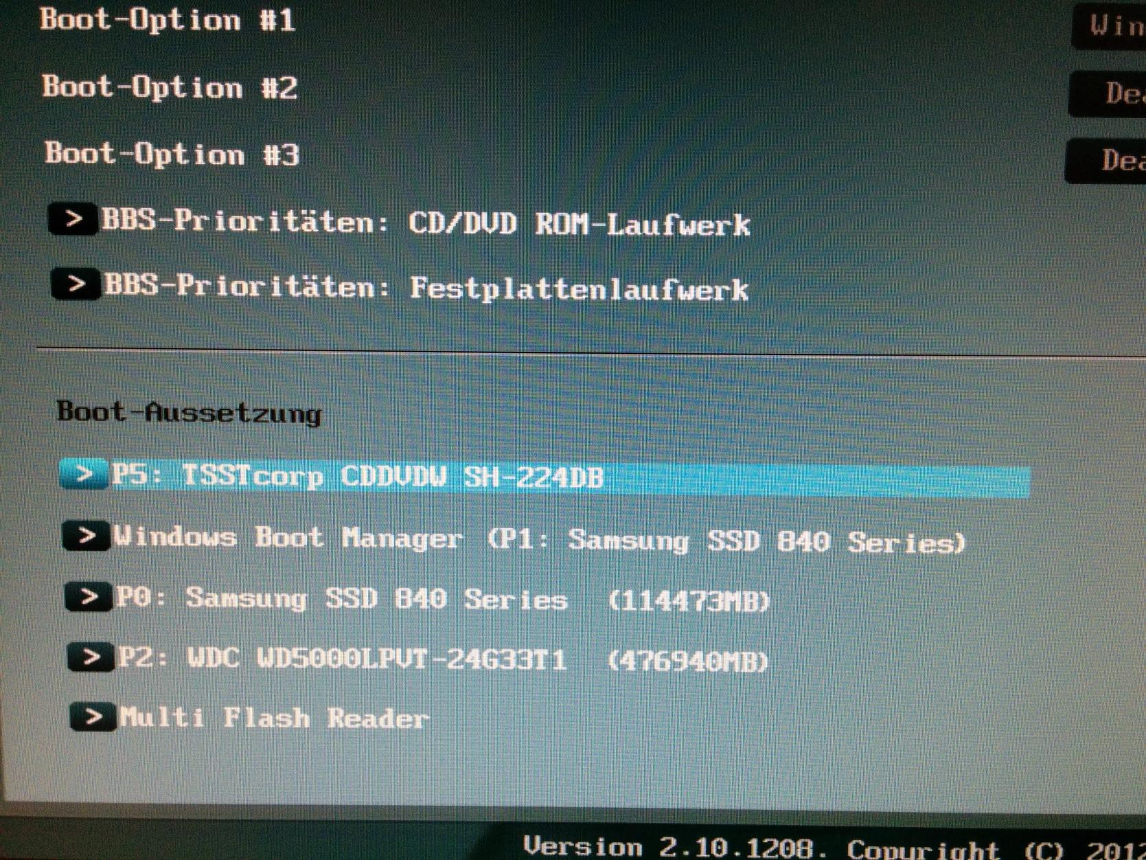

Habe jetzt mal einige Fotos aus dem UEFI angehängt, sowie einen Screenshot meiner aktuellen Datenträgerverwaltung. Wenn weitere Infos benötigt werden, dann schreibt das einfach kurz hier! Reiche alles so schnell wie möglich nach.

Vielleicht gibt es einen Konflikt mit den Sata Controller bzw. den AHCI Modus.
Da man den Sata Port 5 und 6 separat konfigurieren kann, stelle doch einmal diese Ports auf den IDE Modus und schließe die HDD dort an.
Belasse aber Port 1-4 auf AHCI sonst startet dein Windows nicht mehr.
Zudem hat das Board einen weiteren Sata-Controller (Asmedia) für die eSata Anschlüsse, hast du diese auch schon probiert.
Dazu noch eine "dumme" Frage, hast du schon mal ein anderes Sata Kabel probiert.

Er hat aber im UEFI nicht den Zusatz: Windows Boot Manager vor der SSD. Bei ihm ist die SSD auch nicht zwei Mal aufgeführt worden.
Er hat dann sein System nicht im UEFI Modus sondern im Legacy Modus installiert. Beim Start der Setup DVD kann es vorkommen das dieses nicht im UEFI Modus läuft, dann wird das System auch nicht im UEFI Modus installiert. Überprüfen kannst du das in der Datenträgerverwaltung denn seine SSD ist dann nicht als GPT sondern als MBR Datenträger partitioniert.

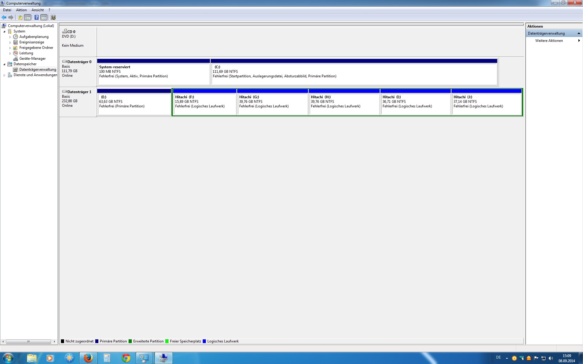

Coalminer schrieb:

Hast du mal probiert die Hdd im Ide Modus zu betreiben statt ahci zb. am port 5?Kannst du das umstellen im Bios für die einzelnen Ports?
So sieht das bei mir aus hab die 100mb systempartition auch,allerdings auch als ntfs und dann halt als active gesetzt.Hab auch kein uefi mein Rechner is old-school:D

Laut #26 Bild 2 hängt deine WDC5000 an port 2 , und laut Bild 4 ist sata esp an port 2 deaktiviert , stelle das mal auf aktiviert um.
Hab ein gigabyte board, da sind bezeichnungen anders, aber das hat bei mir funktioniert.
Ein versuch ists wert
