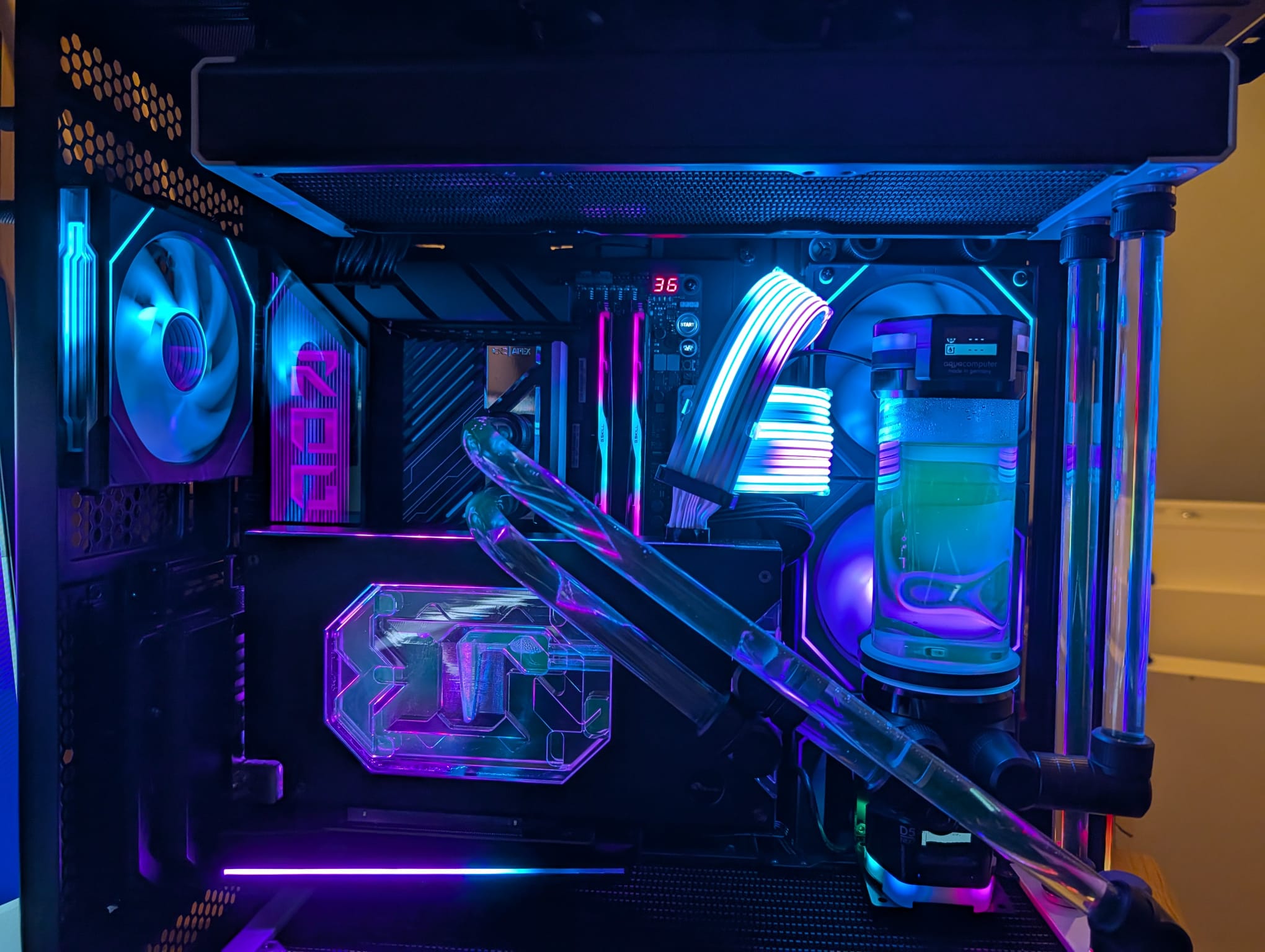

Edit -hab mal ein Bild angehängt, damit man sieht, dass leider kein rankommen ans Riserkabel ist :`-)

Mit Riser?

Die GPU läuft tatsächlich mit einem Riser Kabel da vertikal verbaut, aber im BIOS auf PCIE auf 4.0 gestellt wegen der anfänglichen 5.0 Probleme, aber auch ein Umschalten hat hierbei nichts gebracht.

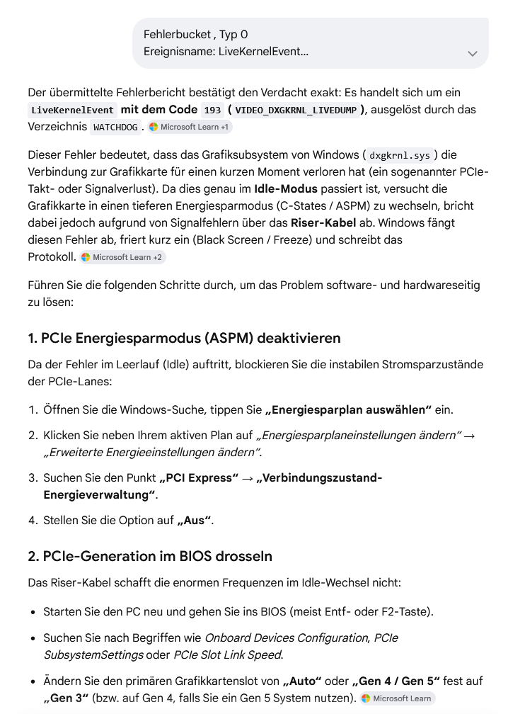

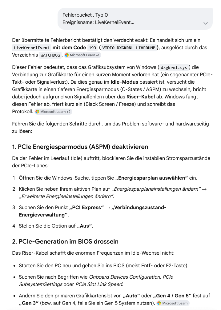

die dmp Datei kannst mit WinDBG öffnen. Aber da brauchst langsam expertenwissen - oder AI.
Du kannst logs oder WinDBG augabe auch einfach chatgpt schicken - kannst auch fragen - "was brauchst dui noch"

Ohne Riser Kabel lässt sich das nicht testen?
hmmm:
das hier vorgeschlagene hab ich bereits damit erledigt, das ich den Ultimate Modus im Windows geforced habe, was die Energieoptionen angeht. Also auch das leider nicht :(
Ohne Riser Kabel wirds schwer, wäre die Ultima Ratio. Ist nen Hardtube System, da müsste ich einmal den Loop entleeren und alles auseinander bauen
bevor ich irgendwas an der HW ändere würde ich versuchen alle infos aus den logs und dumps zu bekommen. In den allermeisten Fällen ist es ein Treiber - und damit hast du dann zumindest mal eine Richtung. Wenn es graka treiber ist, kann man sich die graka und deren verbindung anschauen.
Grafiktreiber habe ich auch schon mit einem Tool erst Clean deinstalliert und dann den diverse Versionen installiert. Ich werde mich mal durch diese logs arbeiten und schauen, ob ich davon irgendwas noch nicht ausprobiert habe
Riser-Kabel und Idle-Last-Wechsel kann durchaus ein Problem sein.
Nein. Lass die Karte drin, steck den Monitor ans Mainboard. Vielleicht reicht das schon für Stabilität und das Problem auf das Riser einzugrenzen.

Kannst dieses rizer Kabel mal an einem anderen pcie Slot stecken?
