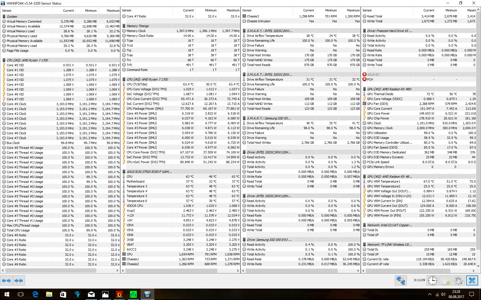

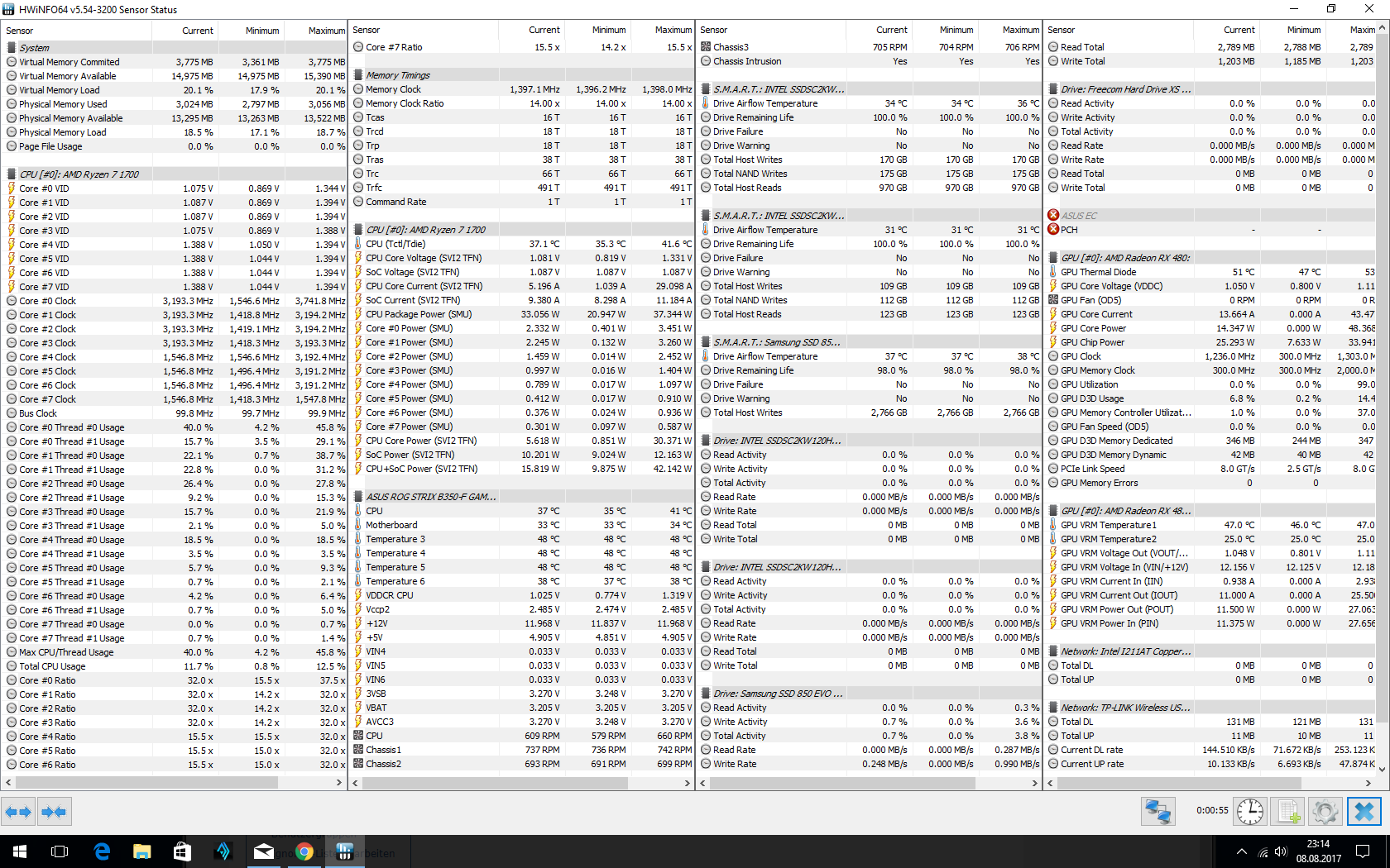

Hier ein paar Screenshots.
1. System im Idle
2. System nach 10 min Prime + Furmark

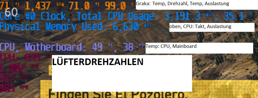

3. Ingame mit Rivatuner (leider zu kleine Schrift, daher sind die Werte schwer zu erkennen)

In deinem Screenshot ist 12 Volt Spannung bei Minimum doch recht niedrig mit 11,5 Volt. Ich komme hier auf 11,968 Volt.

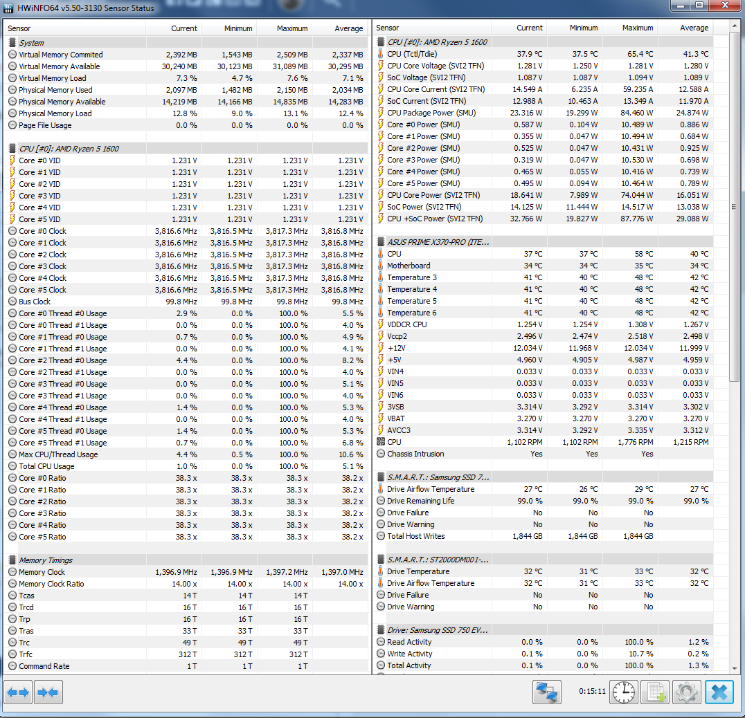

Bei mir sieht es zur Zeit so aus. Hab auch Hynix Speicher verbaut.

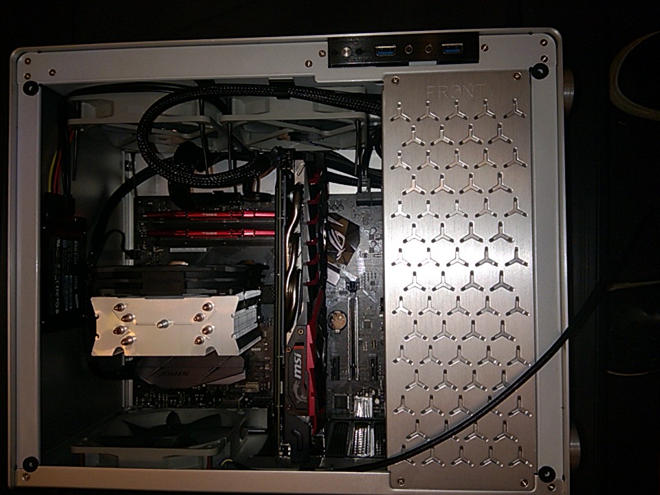

Ich habe hier noch ein Bild vom Gehäuse und den Komponenten. Da allerdings noch mit RipjawsV Speicher. Bei dem gab es auch schon vereinzelt Abstütze (lief mit 2400Mhz), weshalb ich dann bei einem Angebot, den TridentZ nachgekauft habe.
Ist schon recht eng im Gehäuse, aber laut HwInfo sind die Temps noch in Ordnung.
Sorry, Bild hätte ich drehen müssen. Hab's direkt vom Smartphone genommen. Das Gehäuse liegt auf der Rückseite und steht nicht auf den I/Os, wie das Bild vermuten lässt.
