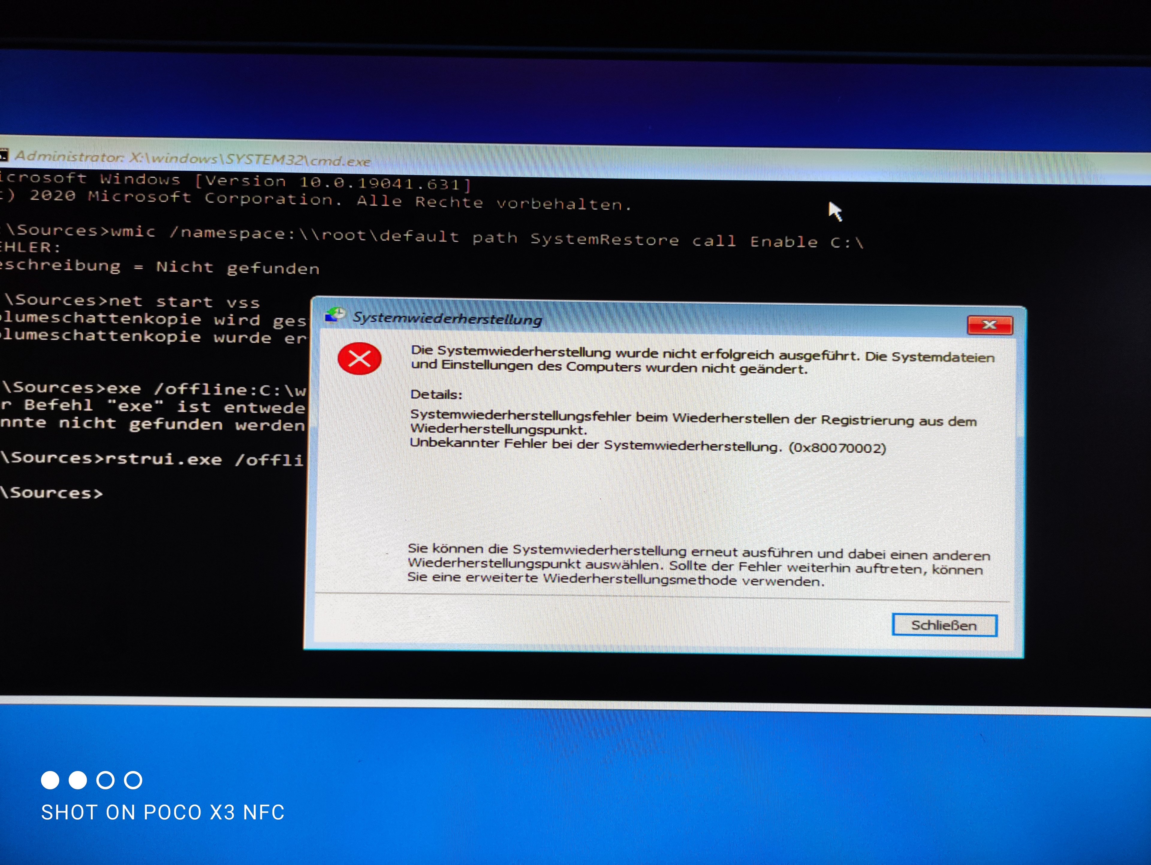

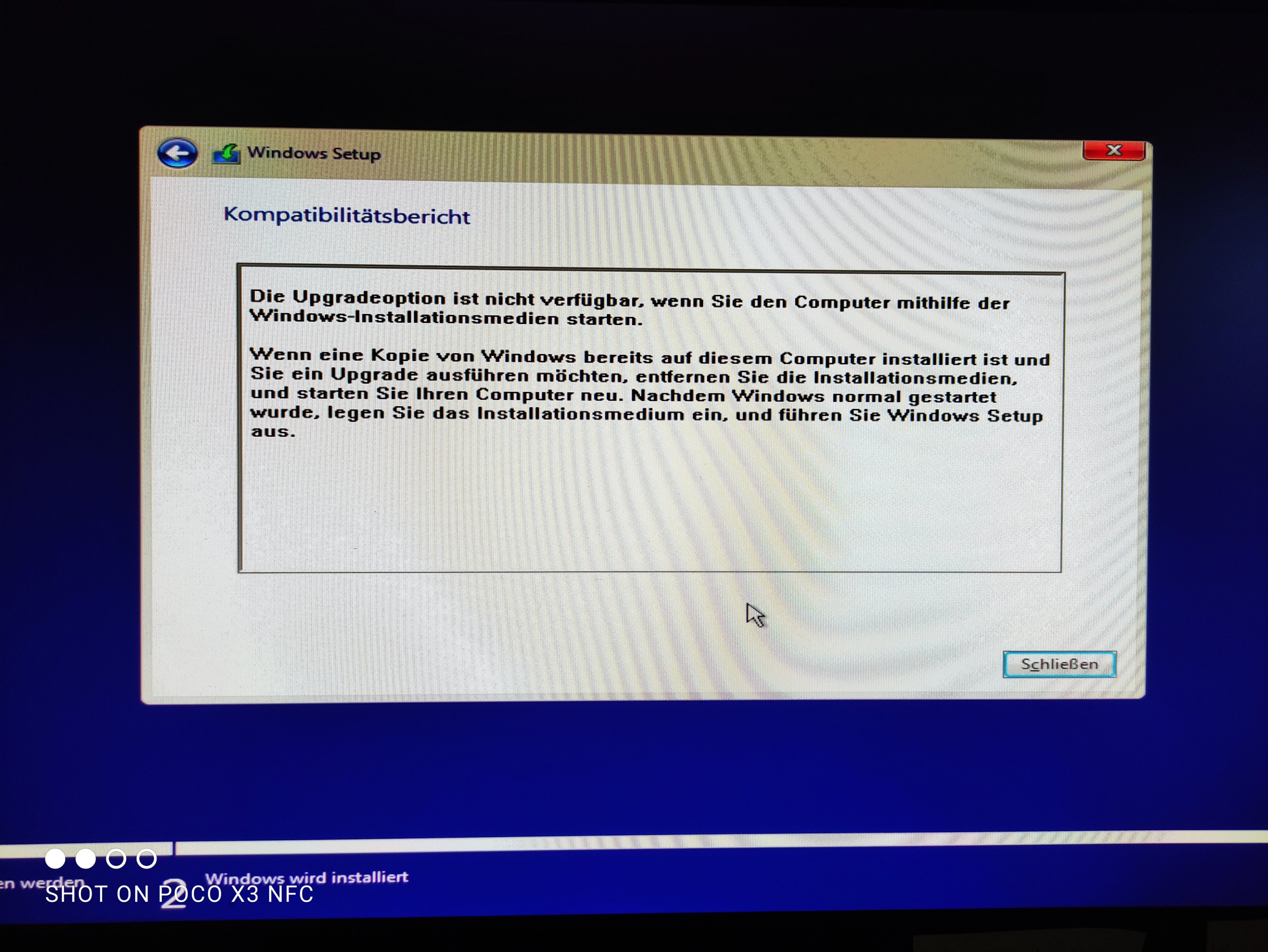

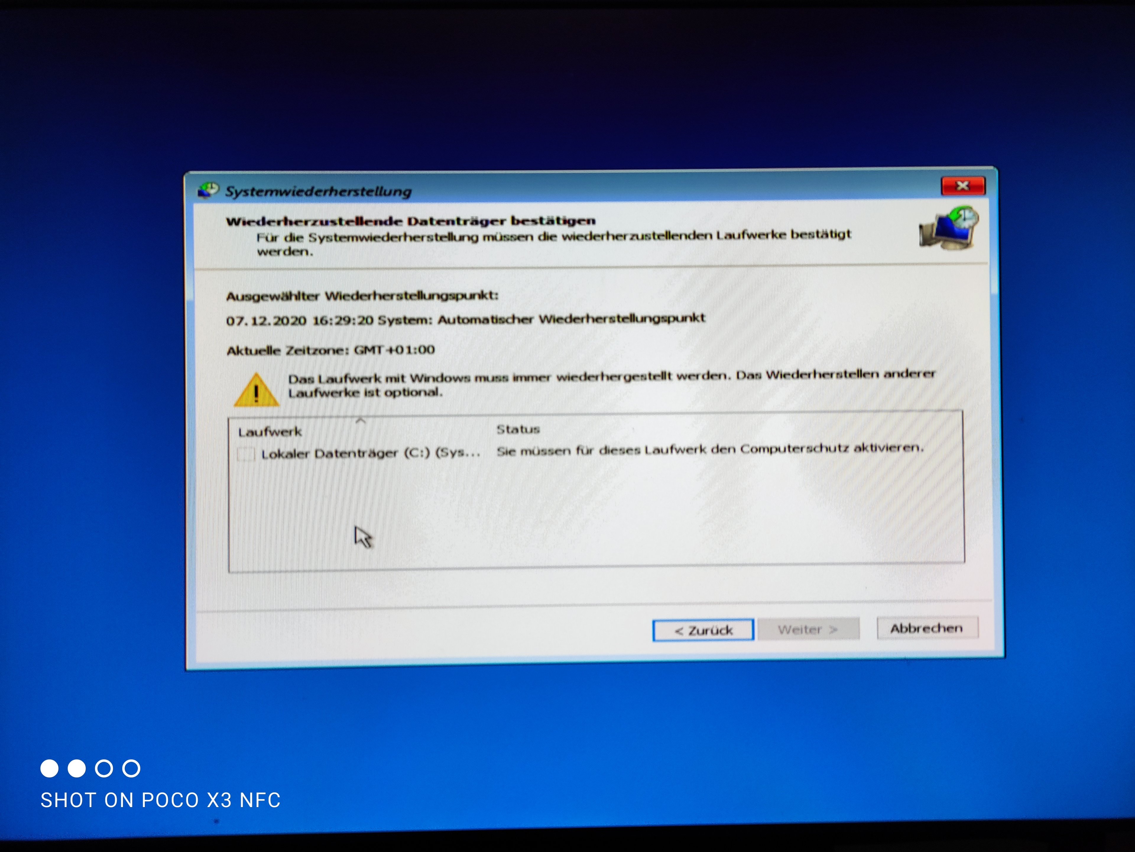

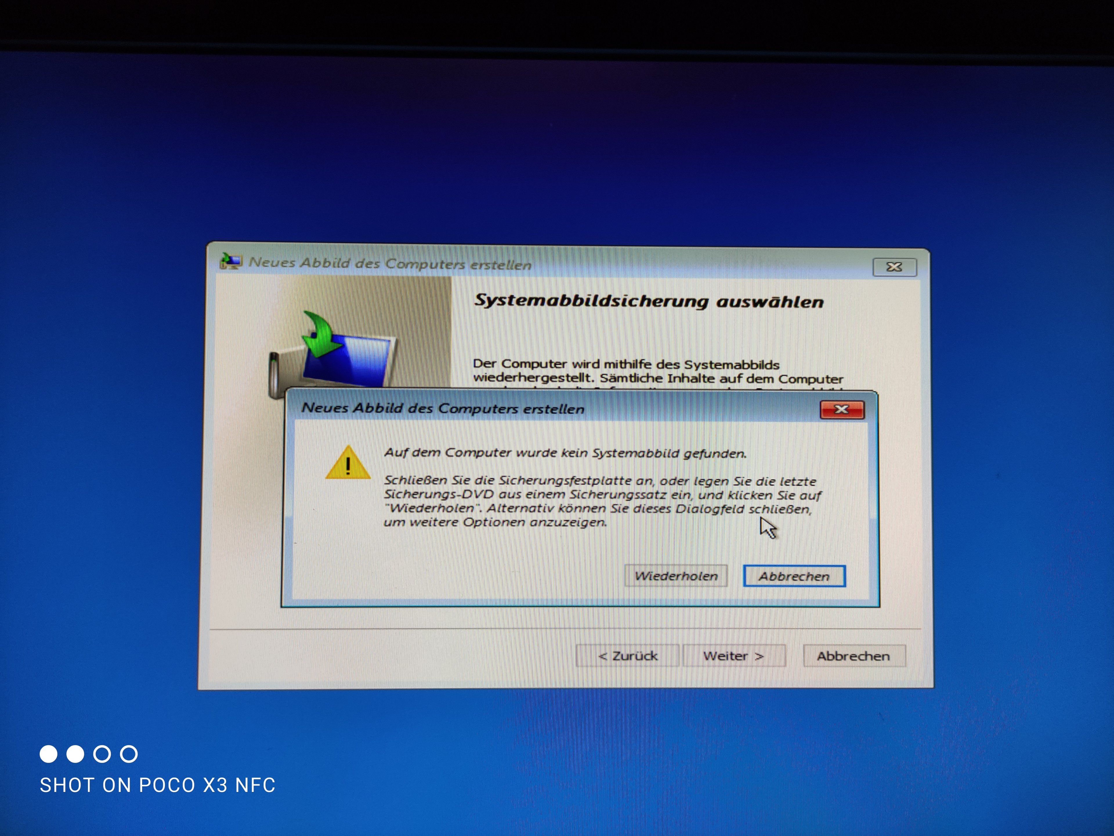

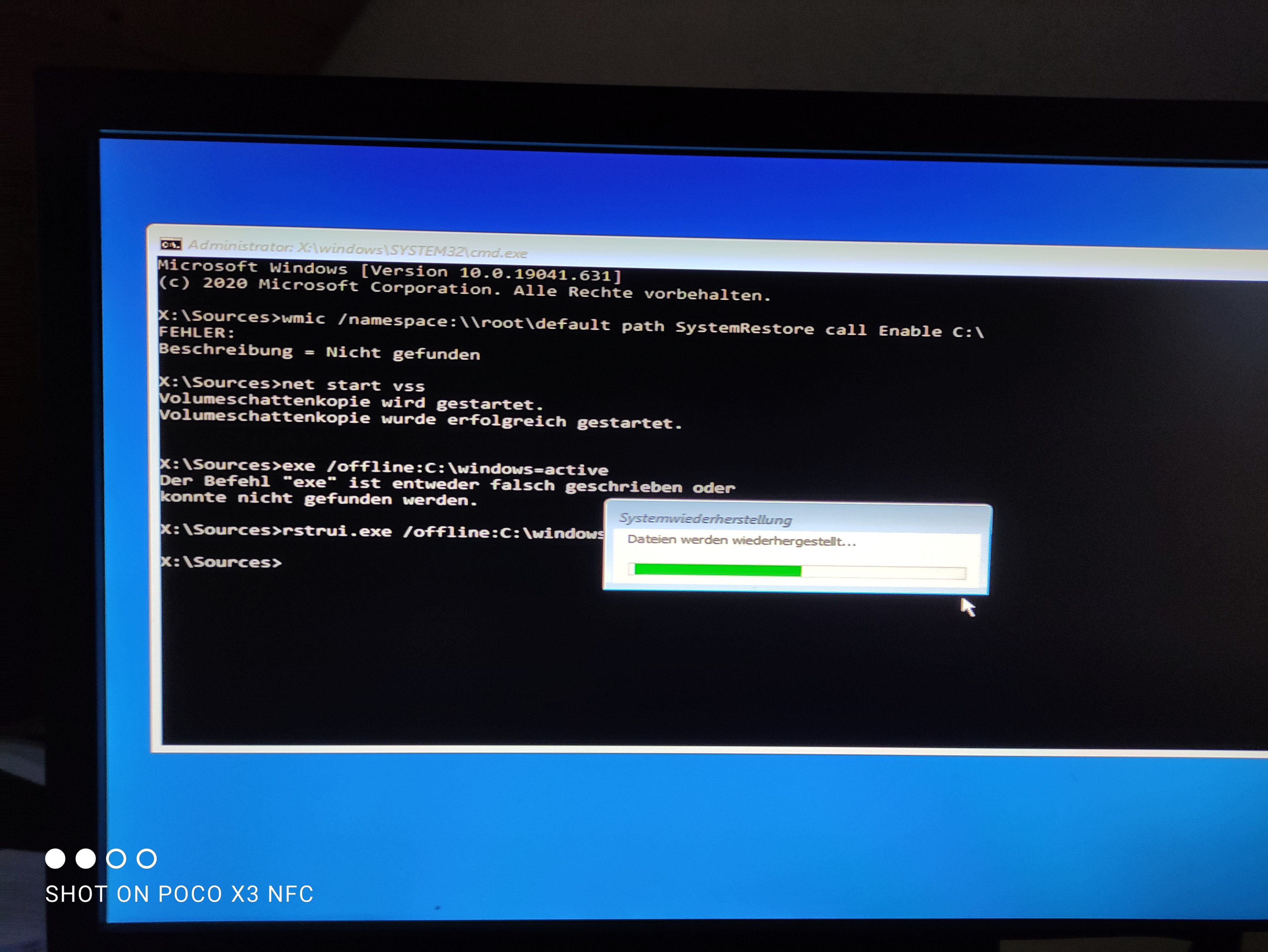

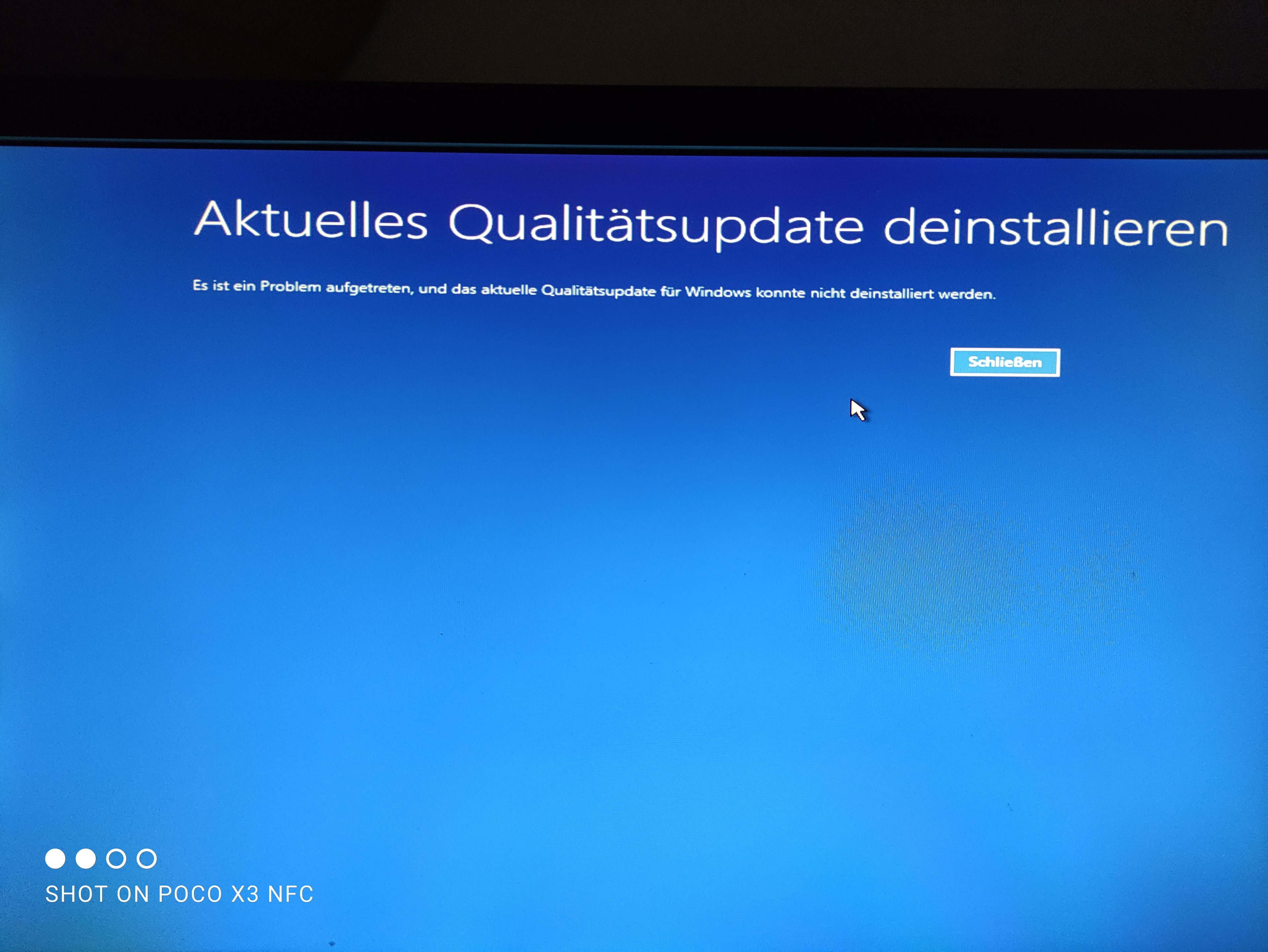

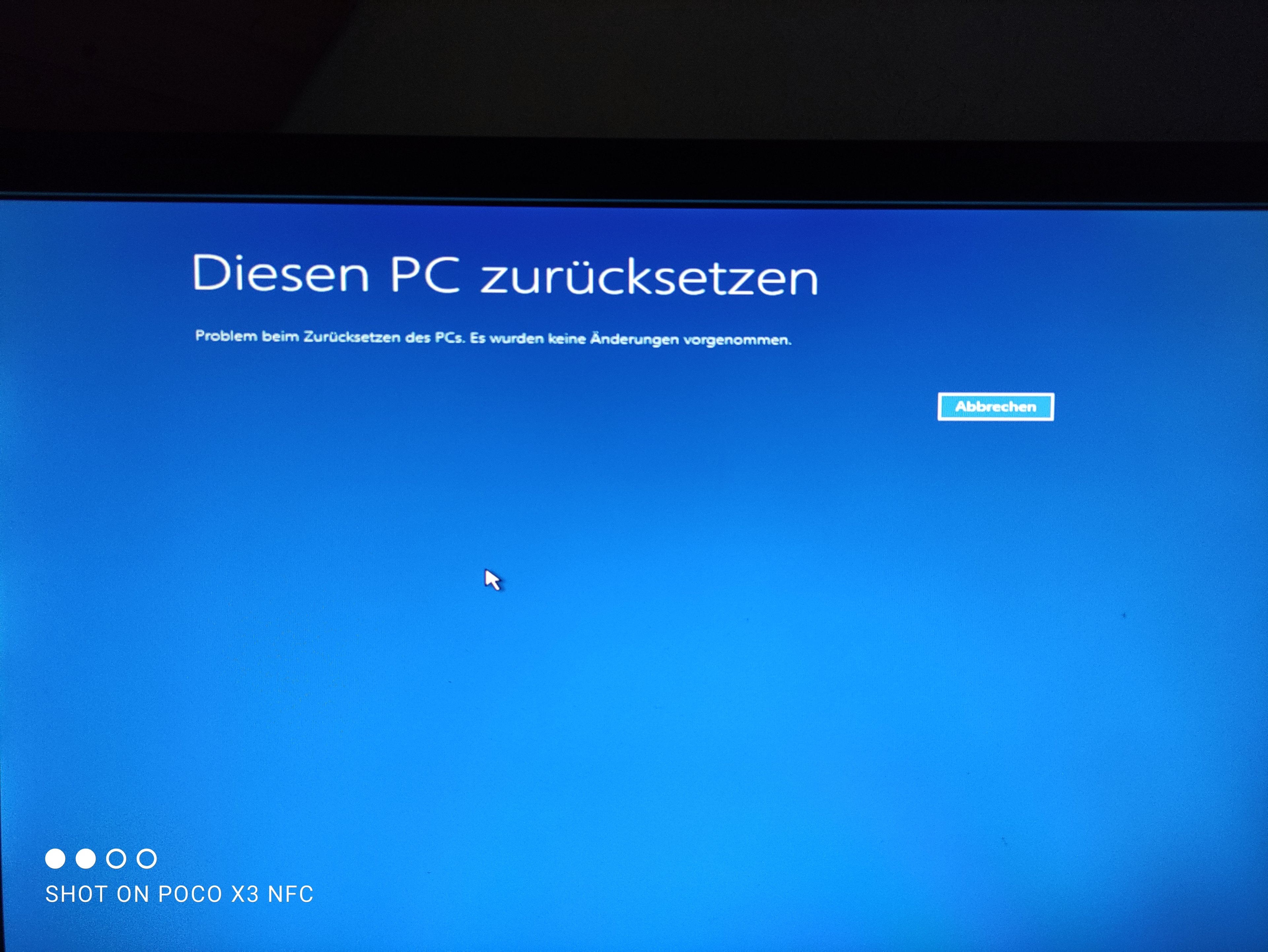

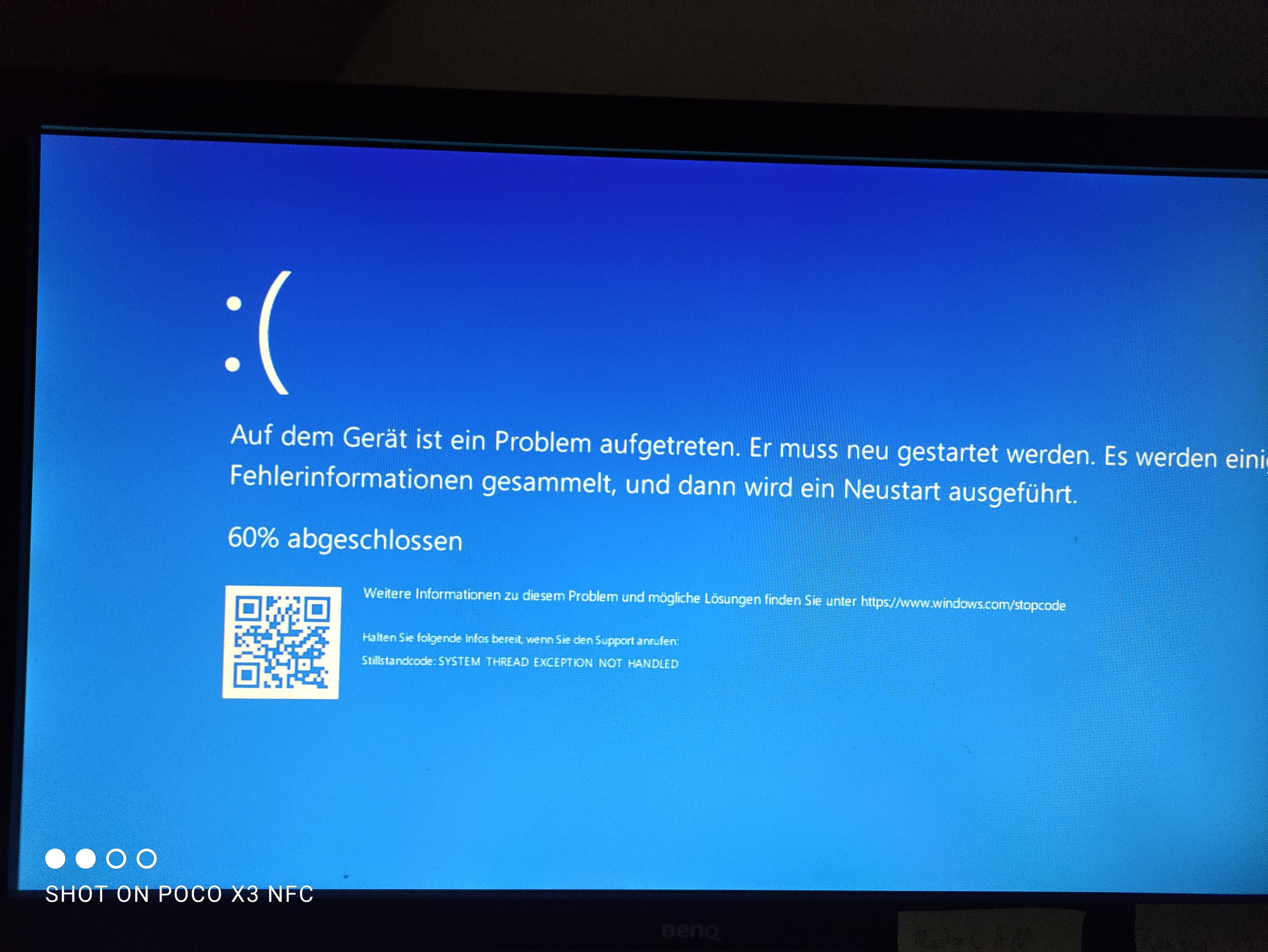

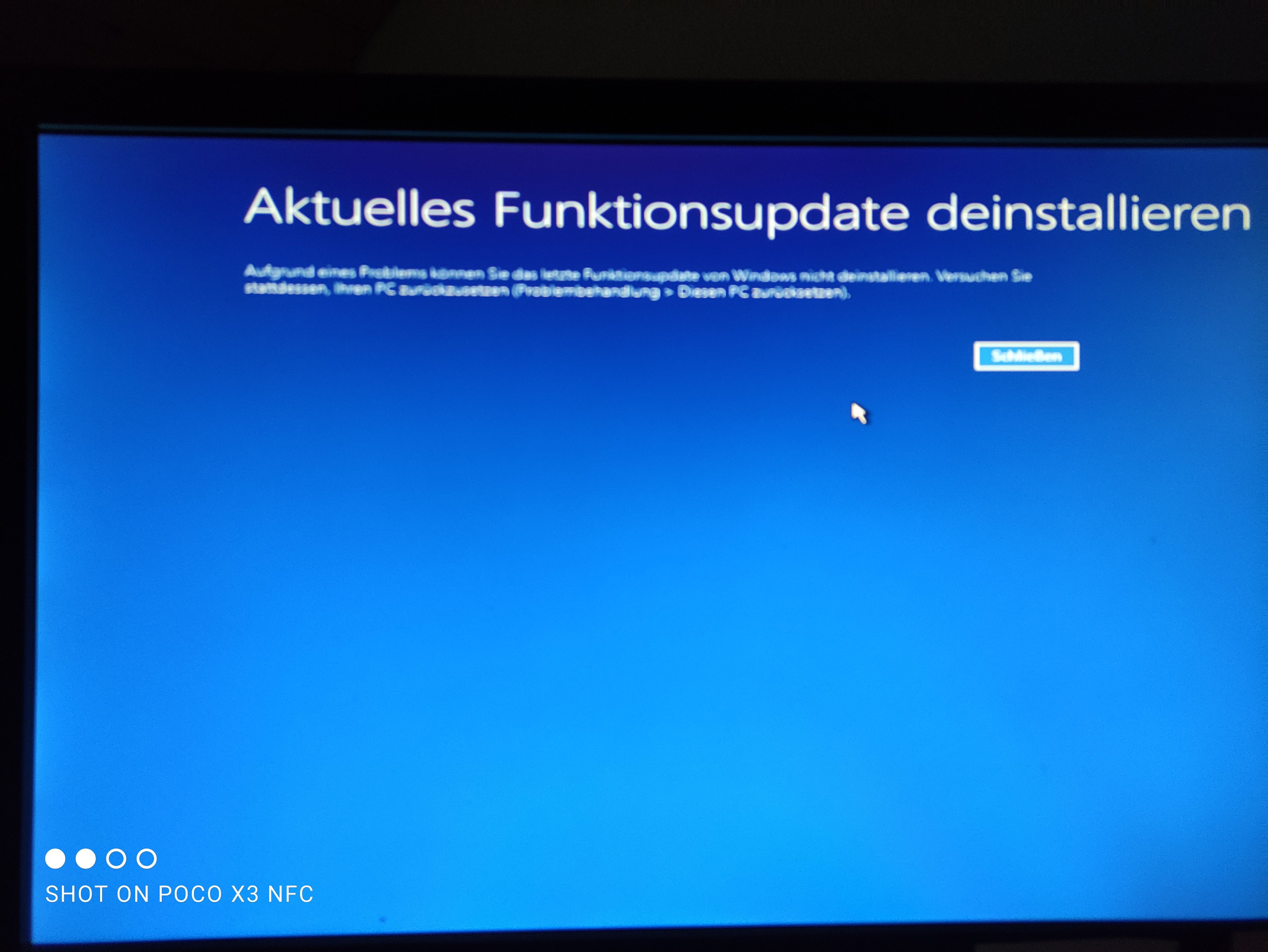

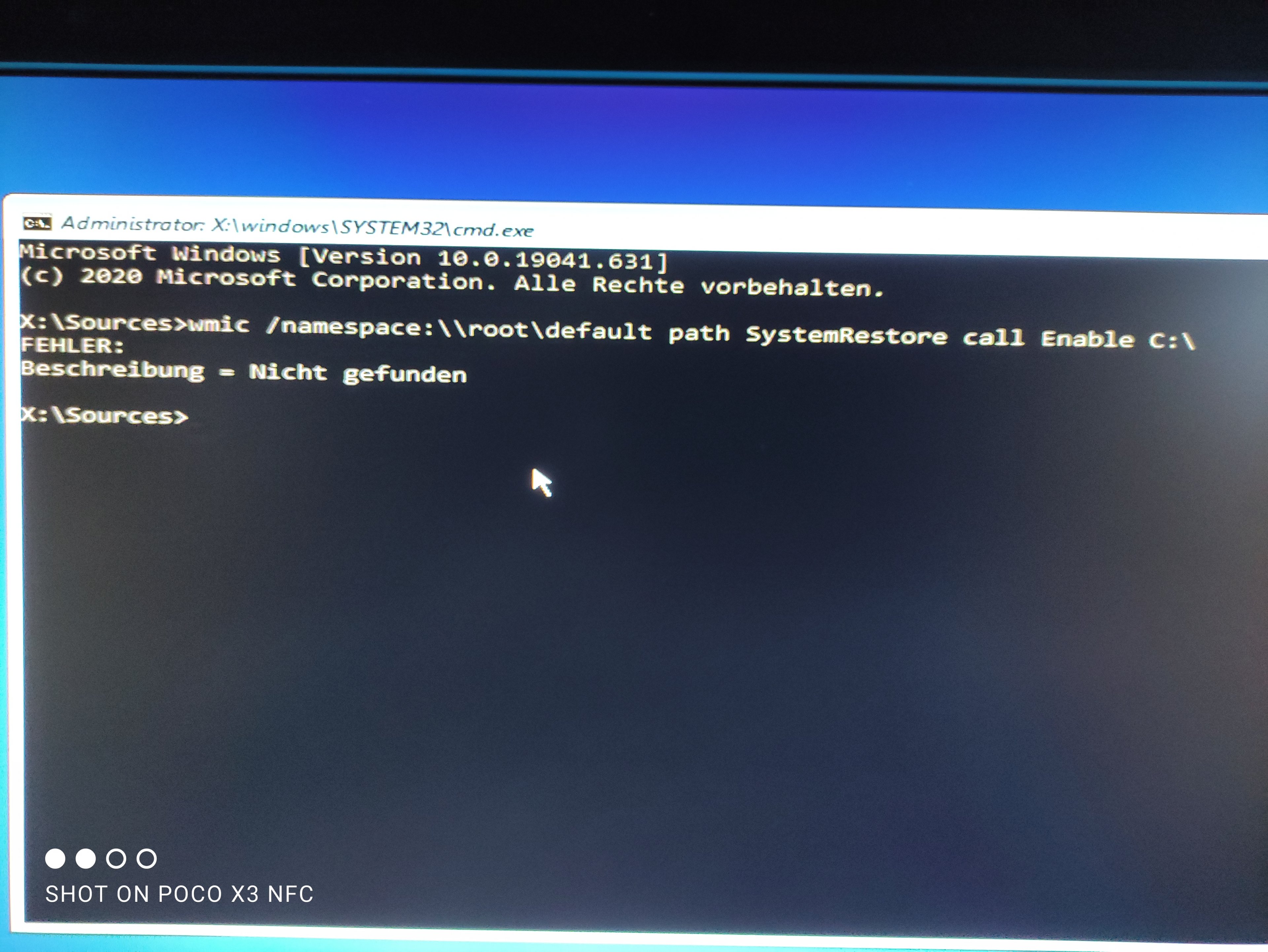

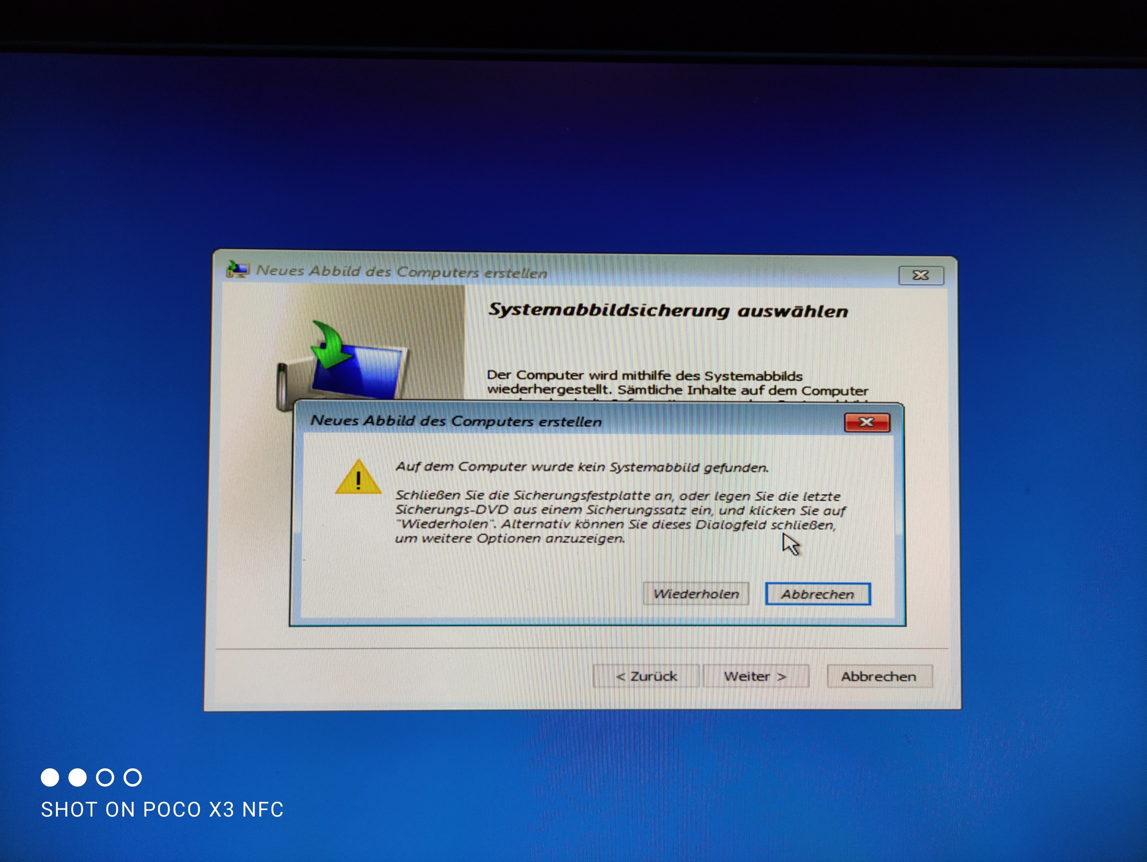

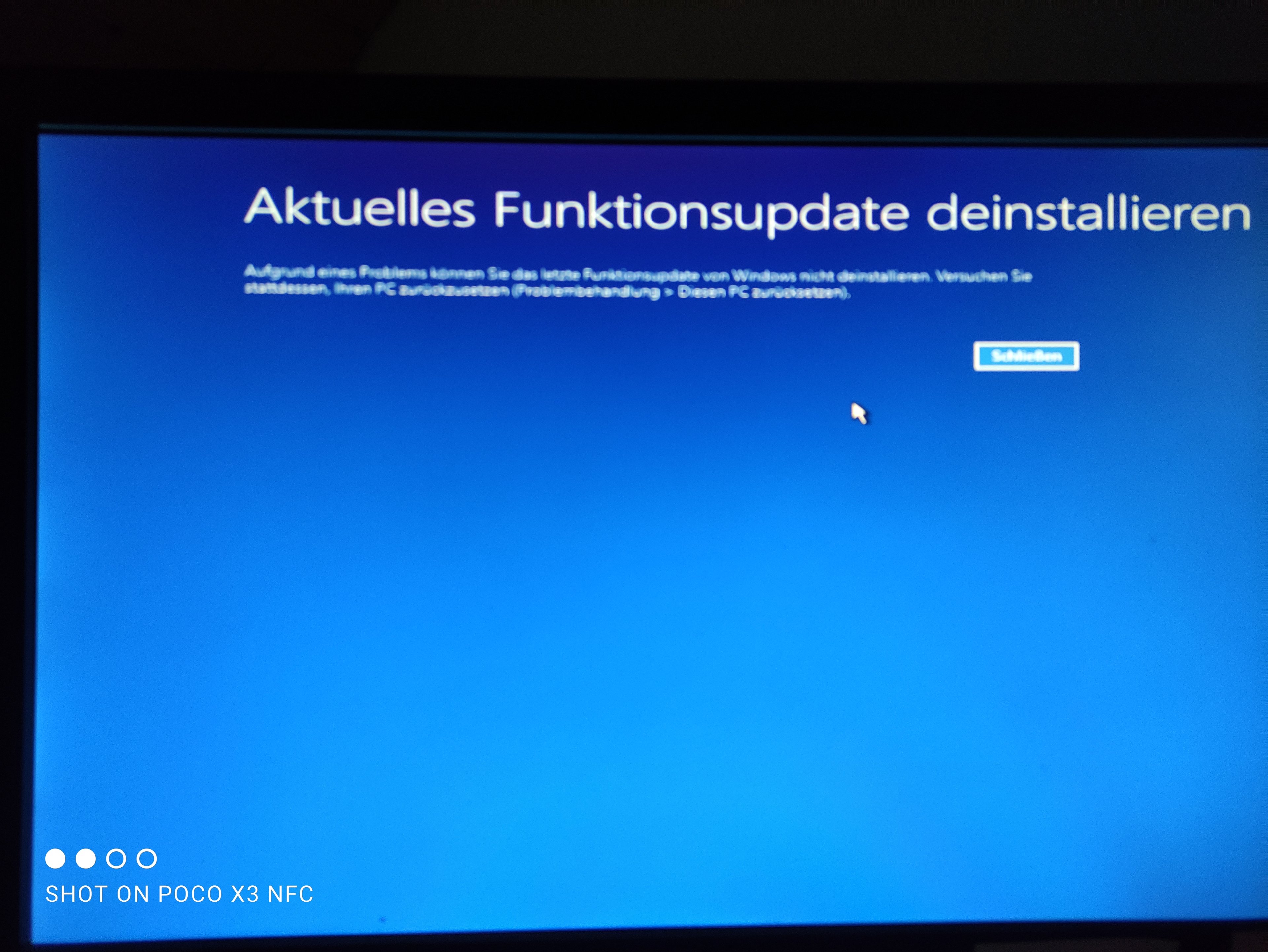

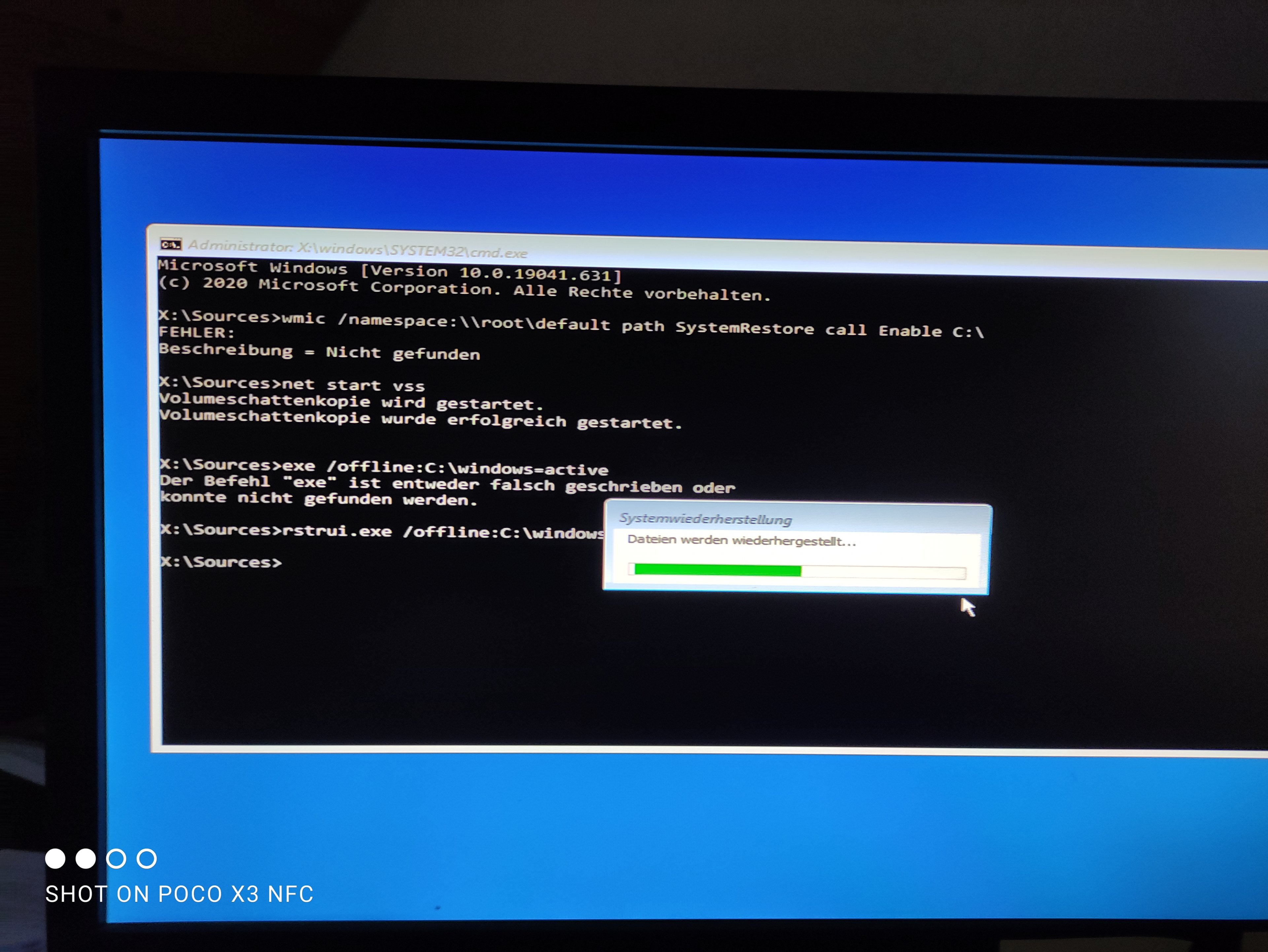

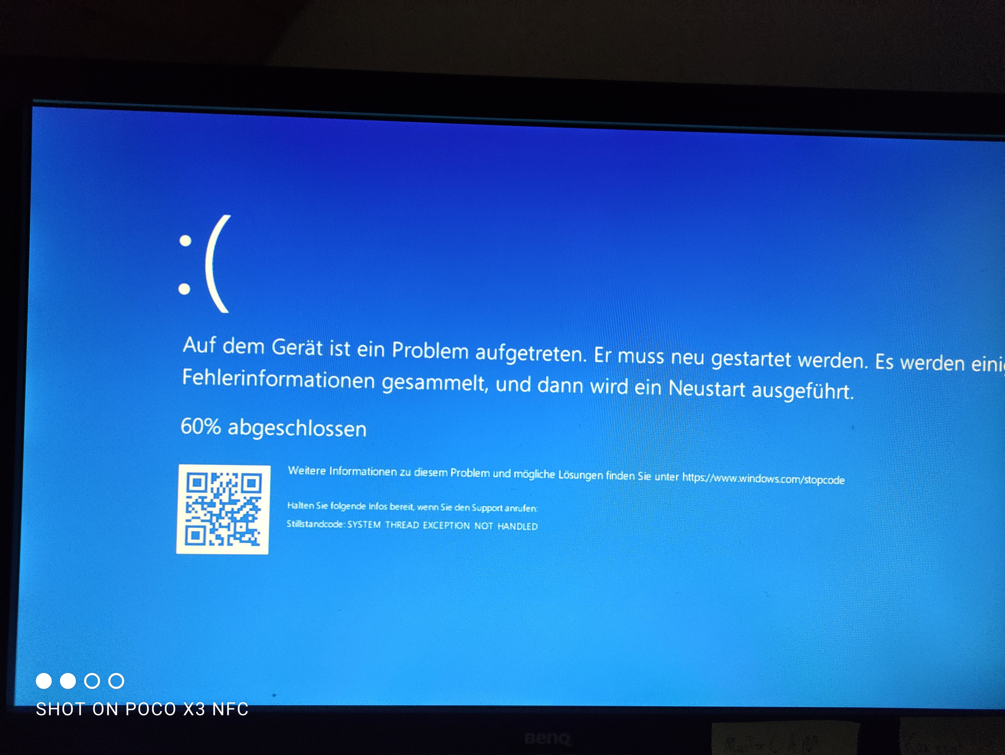

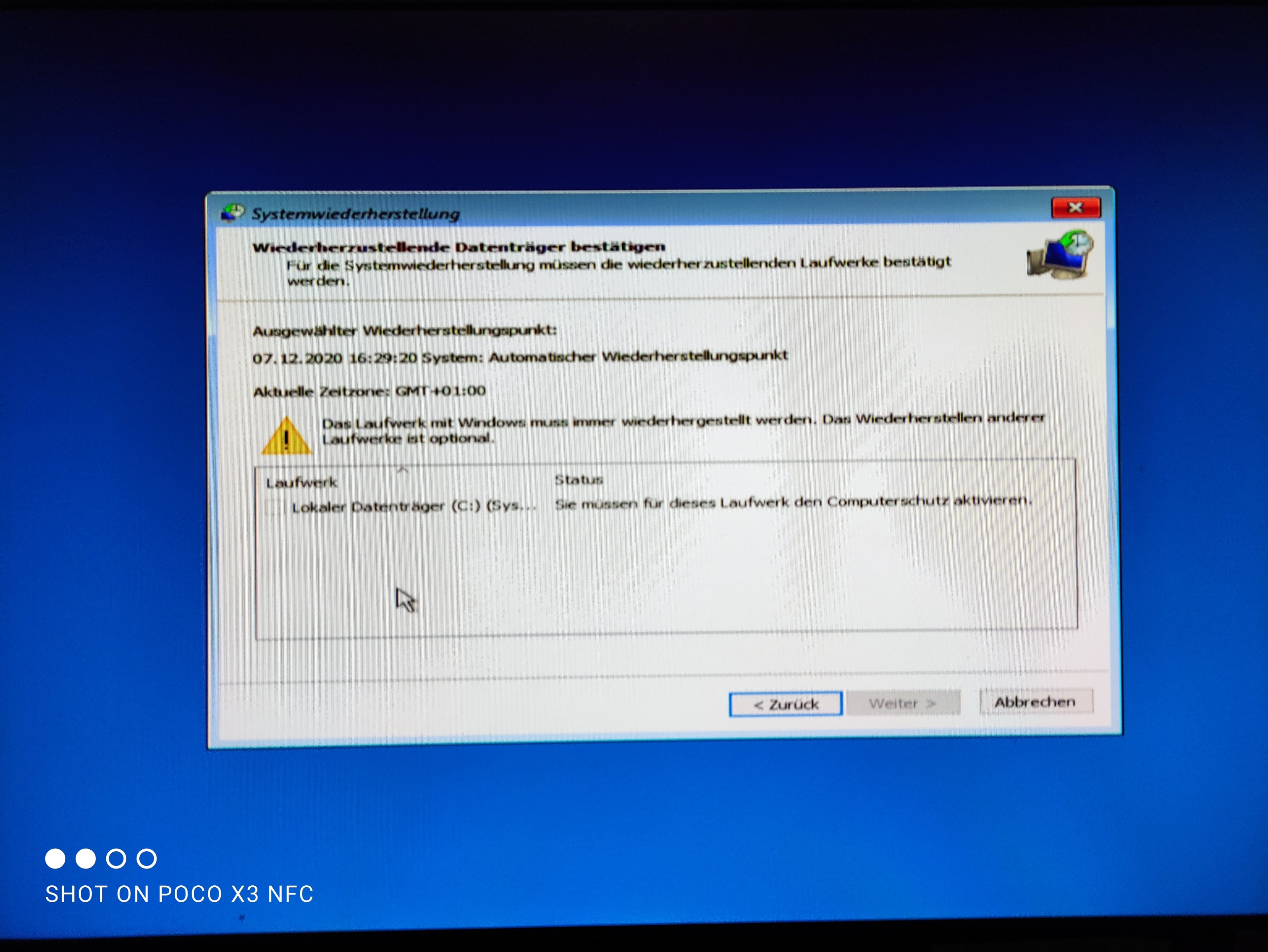

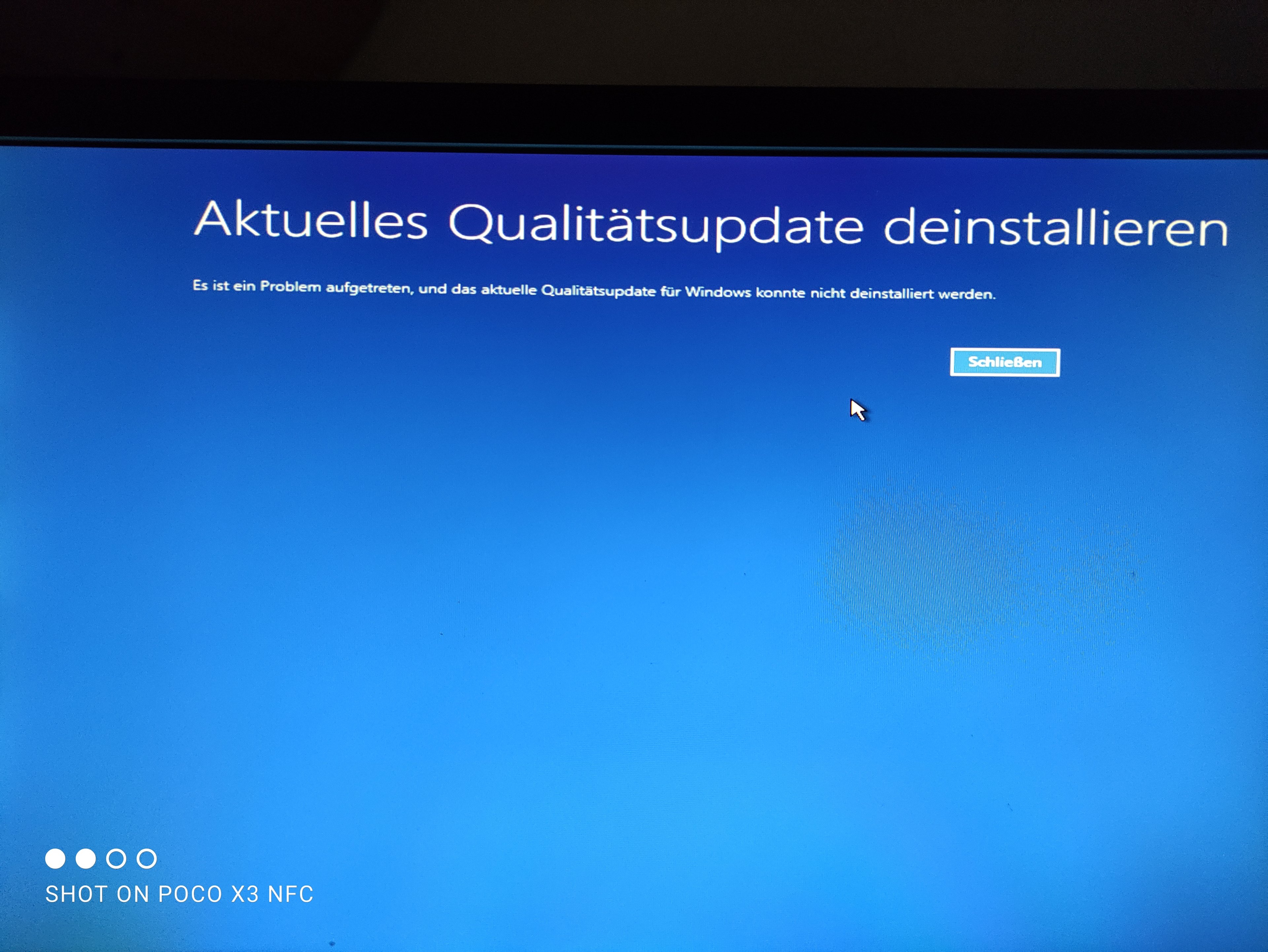

ich habe ein Problem mit dem Blutscreen SYSTEM THREAD EXCEPTION NOT HANDLED und komme nicht einmal mehr zur Anmeldung unter Windows. Ich würde mich sehr über Hilfe freuen, da ich jetzt schon einiges probiert habe und nichts geholfen hat.
Was ich bisher probiert habe:
-neue BIOS Version installiert

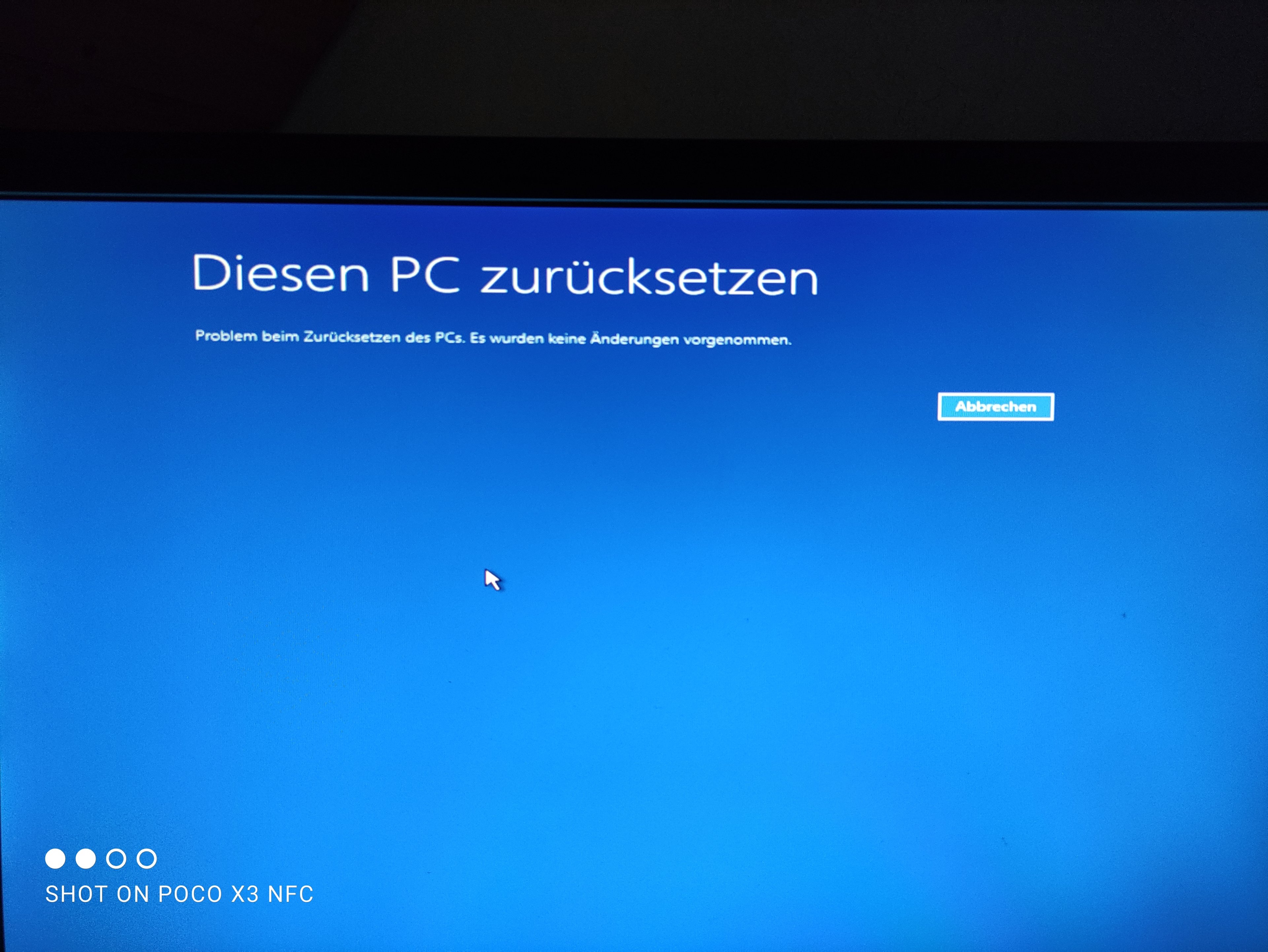

-den PC zurückzusetzen (hat nicht funktioniert)

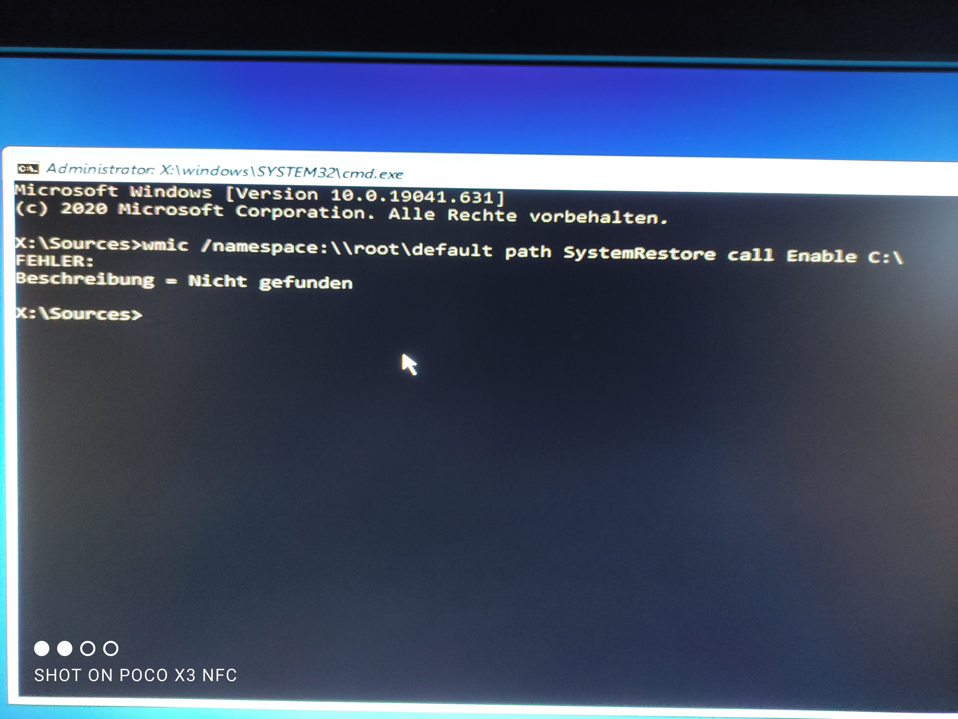

-auf einen System-Wiederherstellungspunkt zurückzusetzen (hat auch nicht funktioniert)

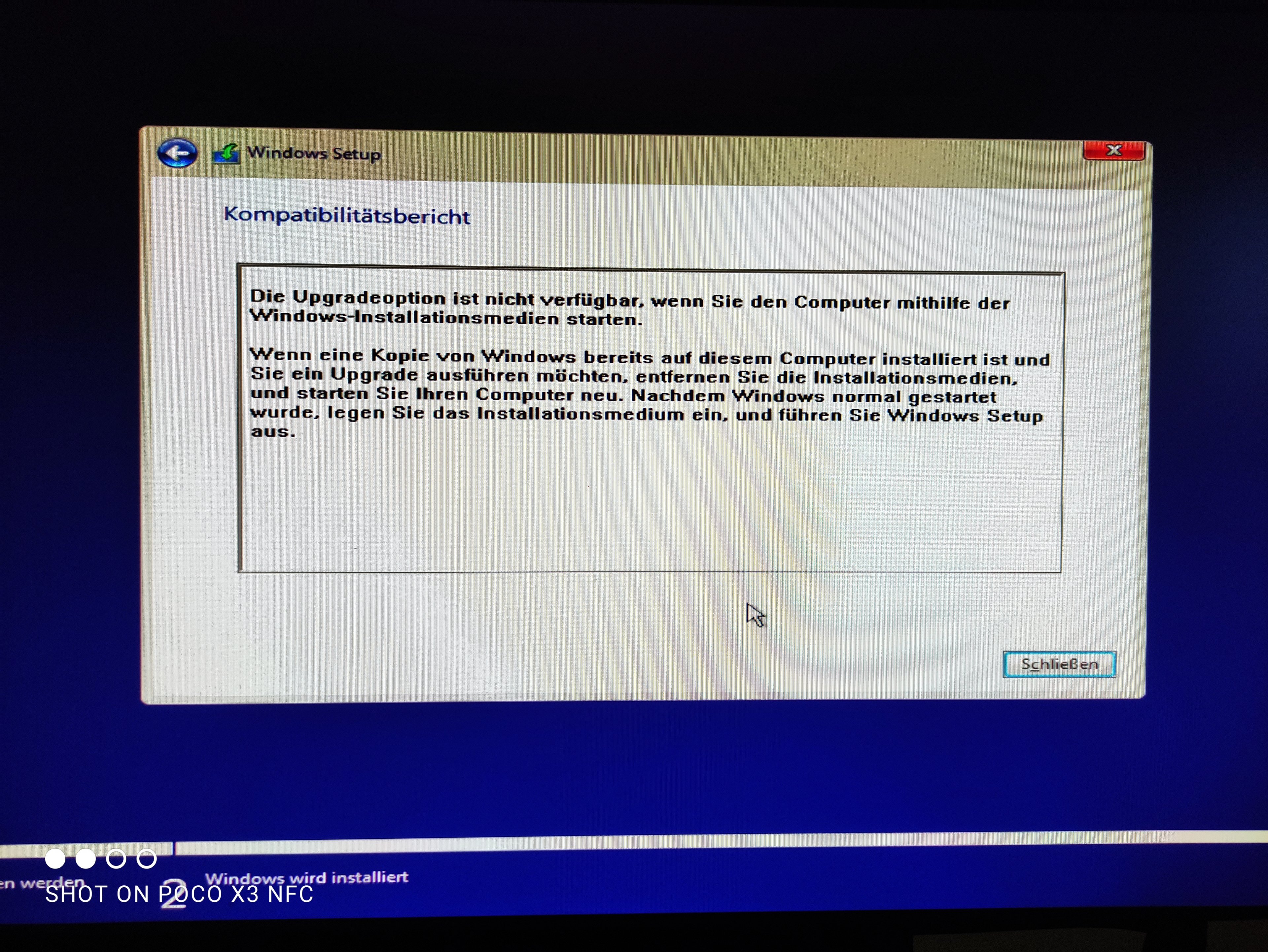

-eine neu Installation von Windows (welche, wer hätte es gedacht, auch nicht funktioniert hat)
Ich habe sämtliche Threads zu dem Thema angeschaut und gefühlt schon alles probiert, alles erfolglos.
Ich füge noch ein paar Bilder ein und hoffe das mir jemand helfen kann.
Mit freundlichen Grüßen
Andi

Ich habe zuletzt mit SolidWorks (CAD-Software) gearbeitet.
Habe die Fehlermeldung nur so abgetippt wie sie im Blutscreen angezeigt wird.

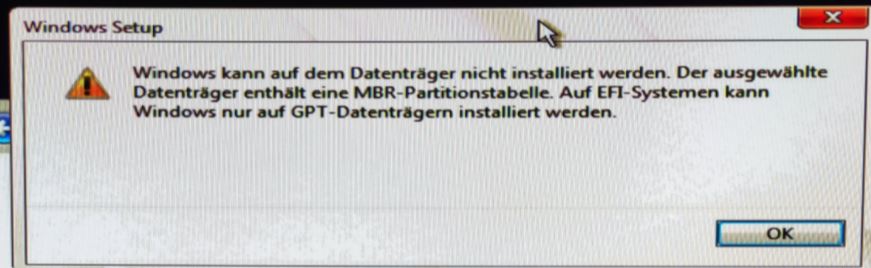

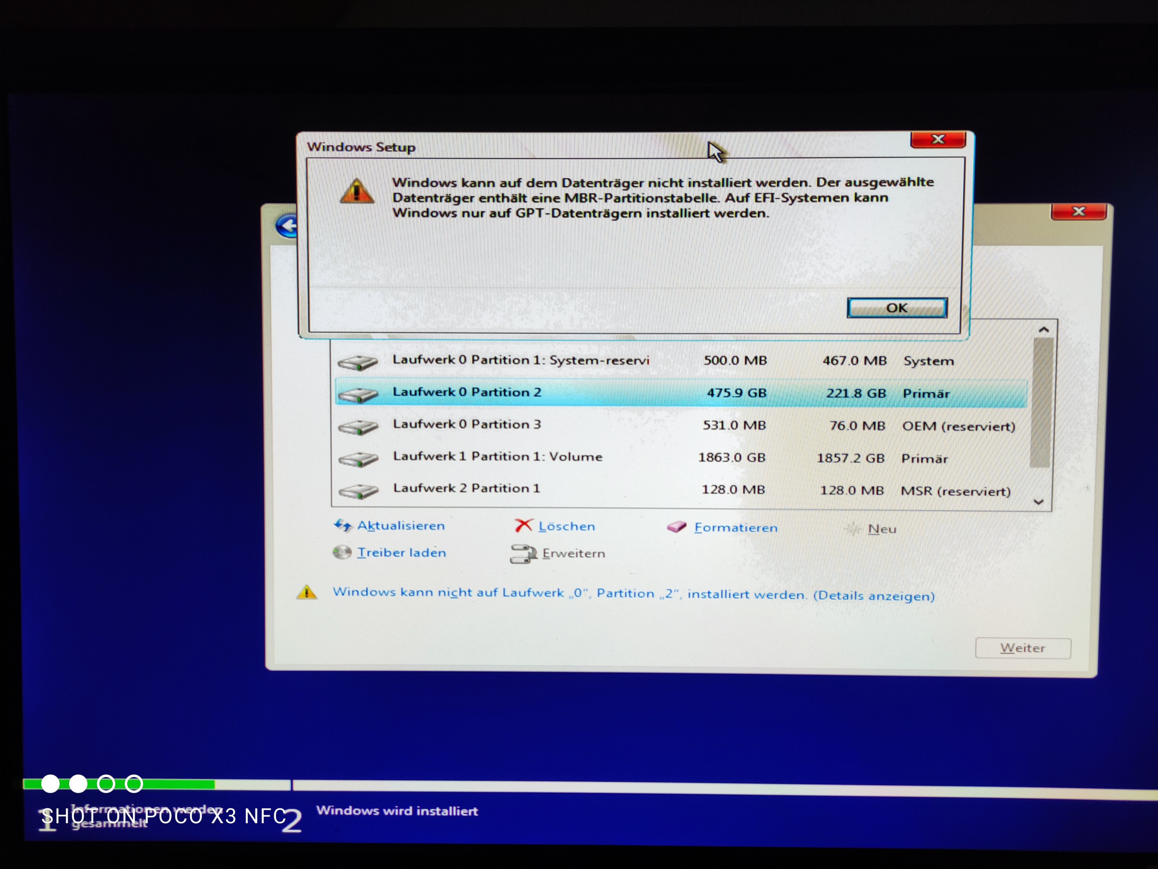

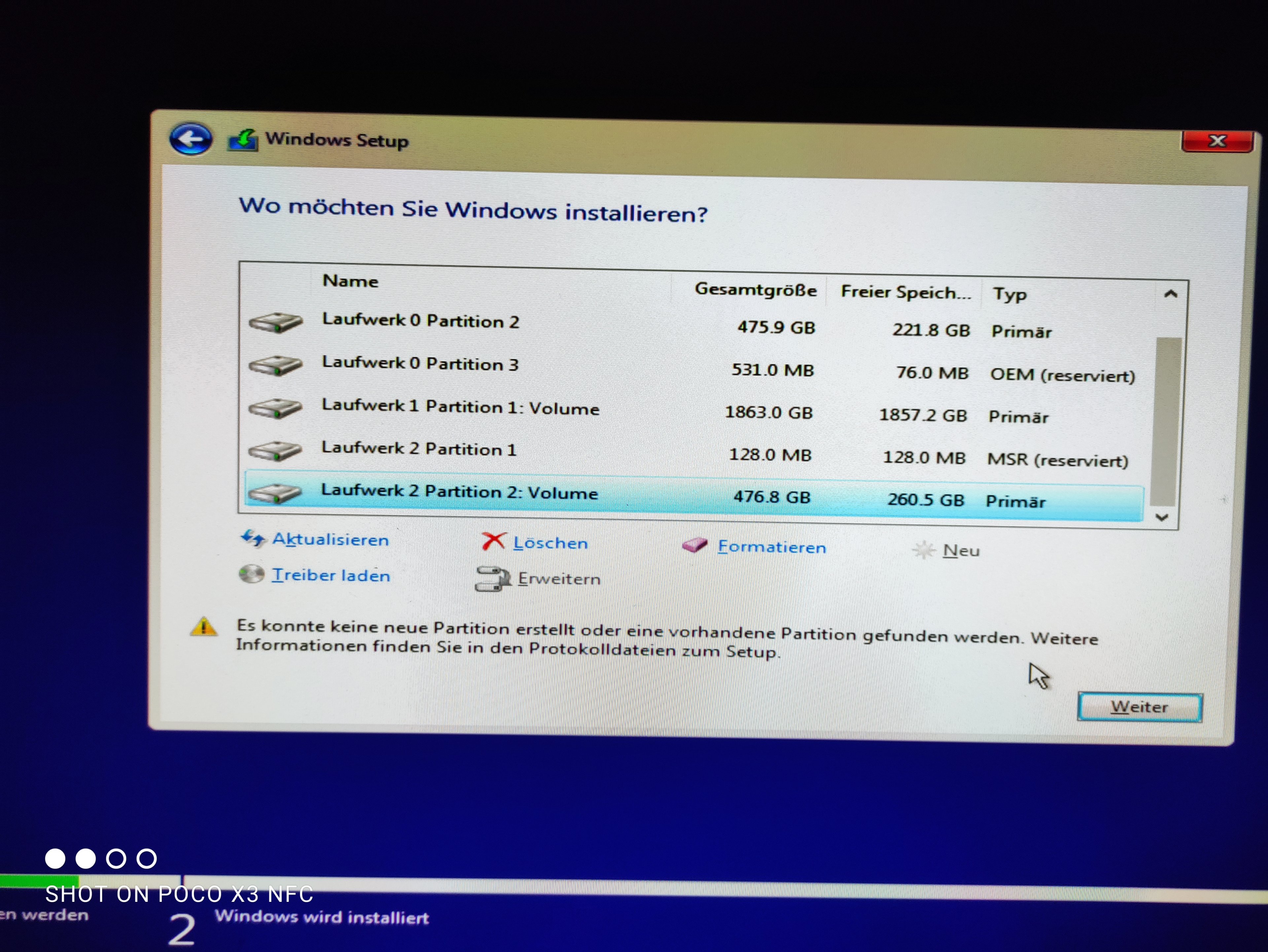

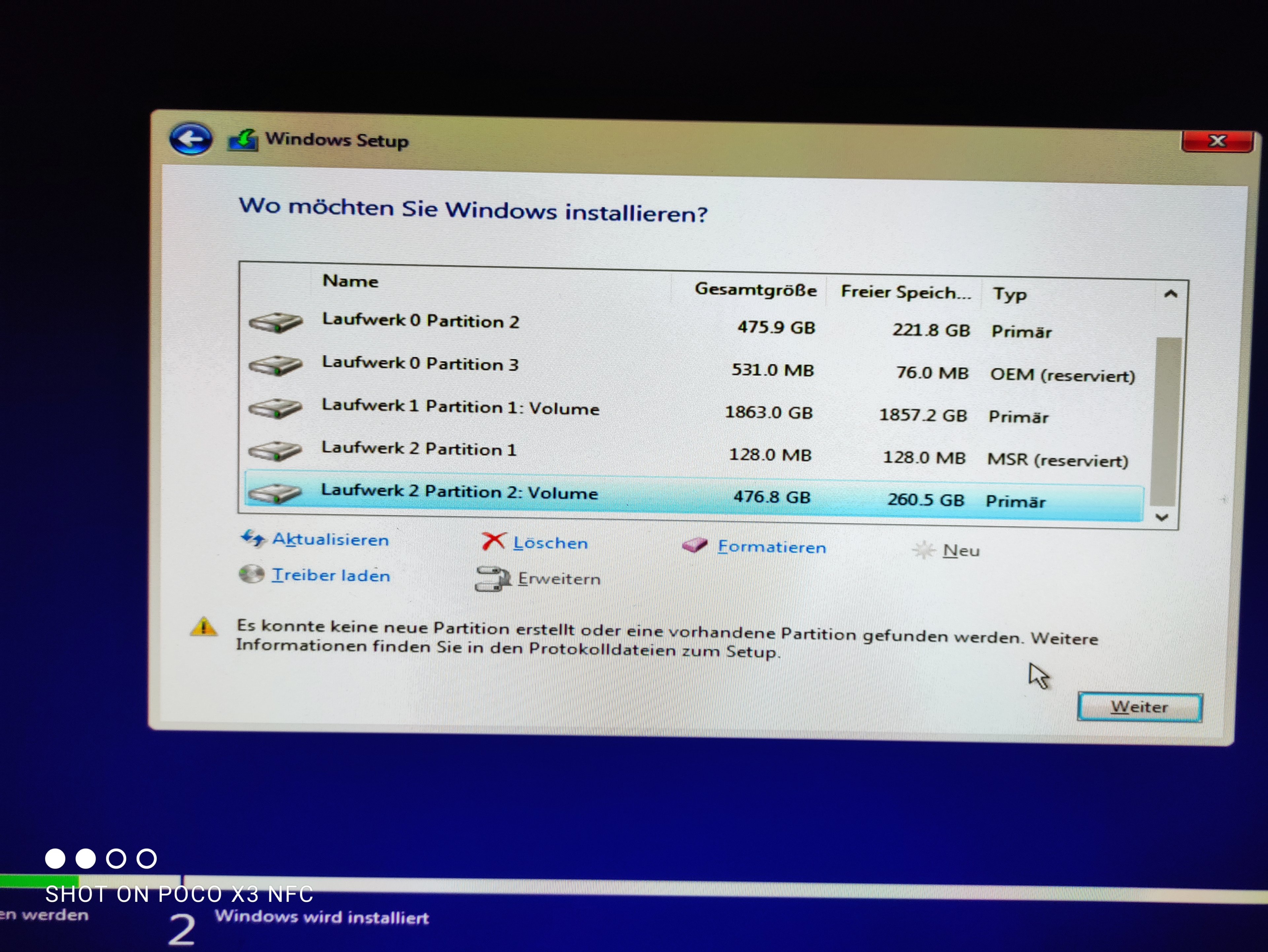

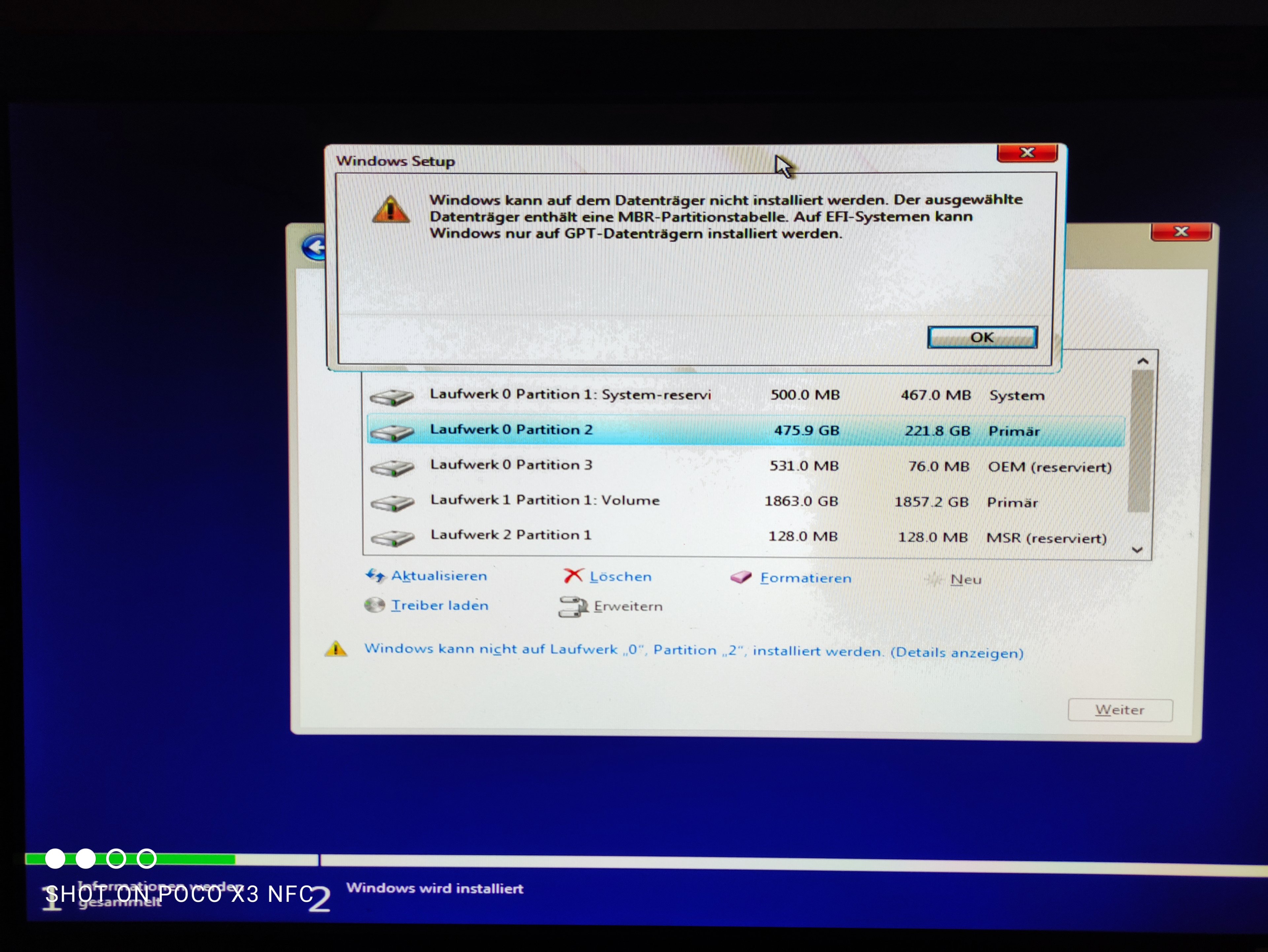

Auf Bild 7 sieht man den eigentlichen Fehler...
Versuch einer EFI Installation auf MBR Platte...
Reaktionen: Andi104
Ich habe es mit alle angezeigten Partitionen probiert. Es hat auf keiner funktioniert.

Wenn Du eine Neuinstallation versuchst, zu Beginn der Installation alle Partitionen löschen. Keine Partition selbst erstellen, das soll das Installationsprogramm von alleine machen.
Ansonsten mal überprüfen ob die Festplatte noch in Ordnung ist?
Reaktionen: Andi104

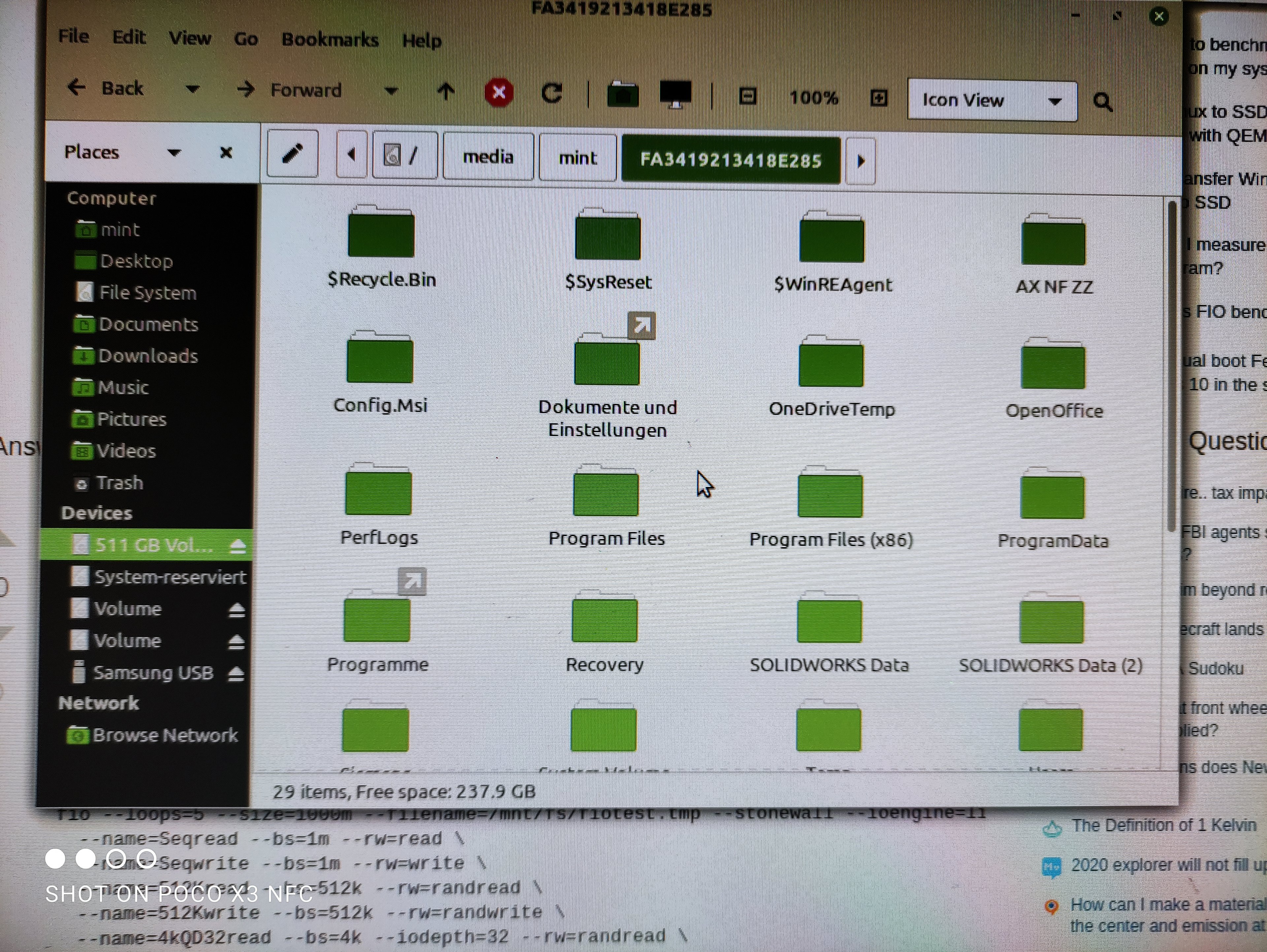

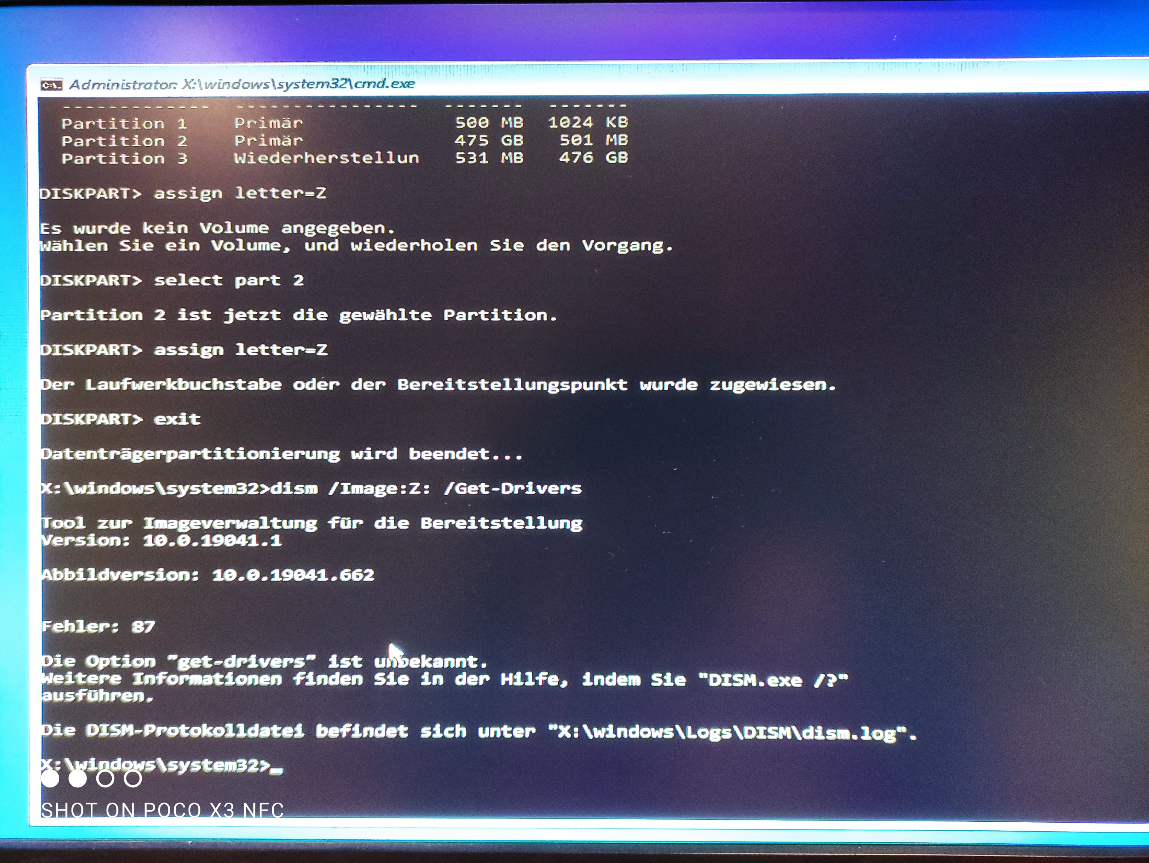

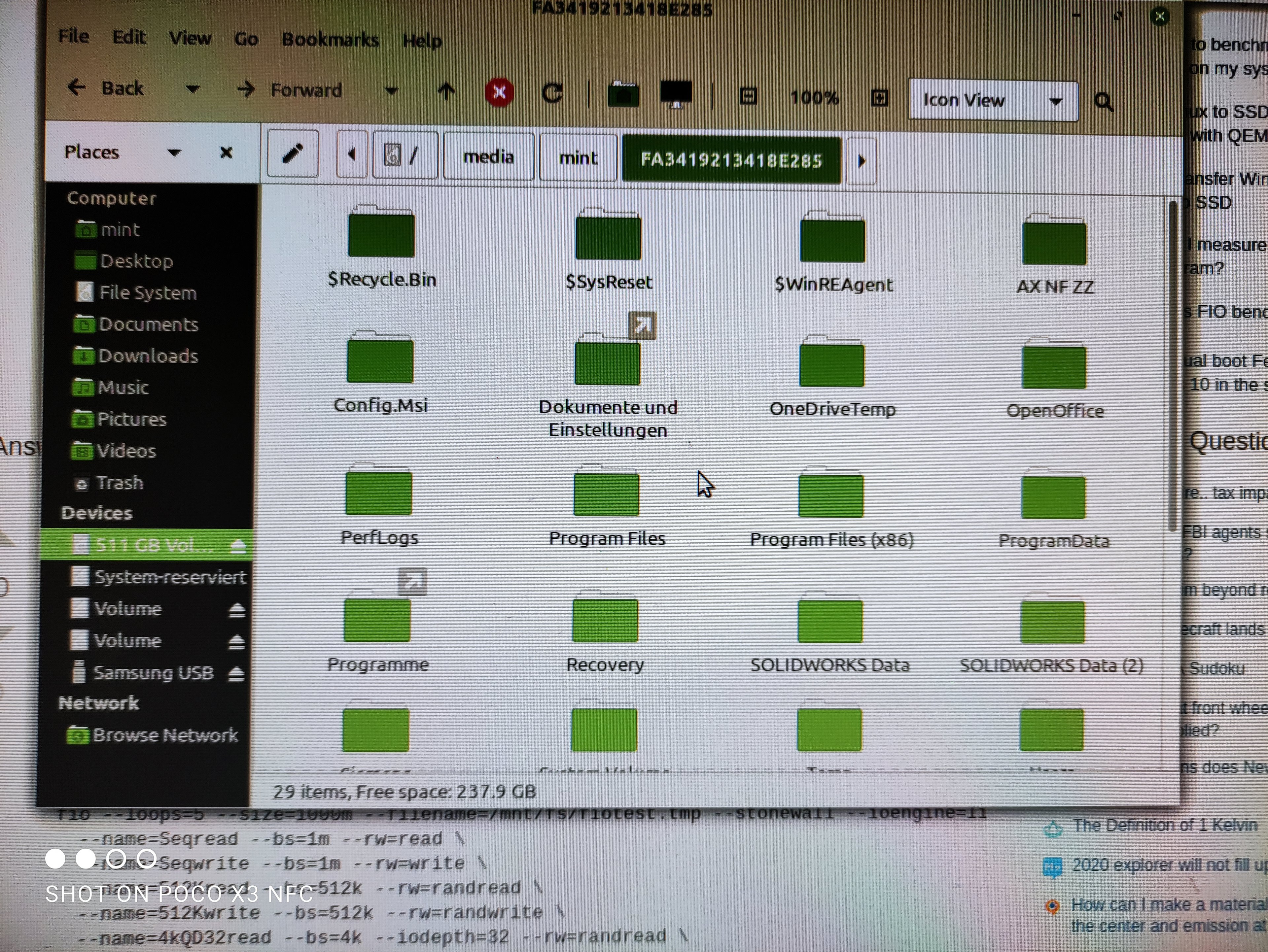

Ich habe das mit dem LinuxLive USB Stick Mal gemacht. Kenne mich mit Linux leider überhaupt nicht aus, da ich damit noch nie zutun hatte. Ich kann allerdings auf das Laufwerk auf welchem Windows installiert ist zugreifen. Daher würde ich jetzt davon ausgehen es ist nicht kaputt.
Gut, dann kommst Du an die möglichen Dumpfiles.
Die befinden sich im Ordner
C:/Windows/Minidump
Die letzten fünf Files kopieren (zum Beispiel auf den Desktop).
Mit rar oder zip verpacken.
Hier im Forum hoch laden.
Reaktionen: Andi104
Ich beziehe mich nur auf die von Dir hoch geladene Dumpfile.
Der Absturz hier wird von CorsairVBusDriver.sys Treiber verursacht.
SYMBOL_NAME: CorsairVBusDriver+3d63
MODULE_NAME: CorsairVBusDriver
IMAGE_NAME: CorsairVBusDriver.sys
STACK_COMMAND: .cxr 0xfffff88658c1e930 ; kb
BUCKET_ID_FUNC_OFFSET: 3d63
FAILURE_BUCKET_ID: AV_CorsairVBusDriver!unknown_function
OSPLATFORM_TYPE: x64
OSNAME: Windows 10
FAILURE_ID_HASH: {def6d934-bc3a-44f3-b9fc-8cd6c1dcdea8}
Followup: MachineOwner
Kann es sein das Du ein Tastatur von Corsair benutzt?
Reaktionen: Andi104
Dann schließe mal eine andere einfache Tastatur an und starte dann den Rechner neu.
