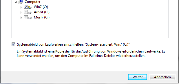

die häkchen rausmachen!
welche häkchen? auf dem ersten bild ist zwar nicht zu sehen aber die D: Festplatte ist abgehackt
alle bis auf c:

schau mal das letzt häckchen an ... da steht "Systemabbild von allen Laufwerken einschließen" ... inkl D: !!
zum anderen problem: sieht so aus, als wäre D dein bootlaufwerk (schau mal in die Datenträgerverwaltung) ... von da aus wird dann windows gestartet ... ich denke das ist schon seit der installation so, drum will er das auch mitsichern....
du musst versuchen C als dein Bootlaufwerk zu bekommen ... wie? ka :) eventuell mit dem bcdedit oder so ... gibts hier vielleicht experten?
sollte dann so aussehen:
poste mal nochn screen von deiner DAtenträgerverwaltung ... die sollte auch stimmen .. (sitz grad an einem XP rechner, kann net gucke)
