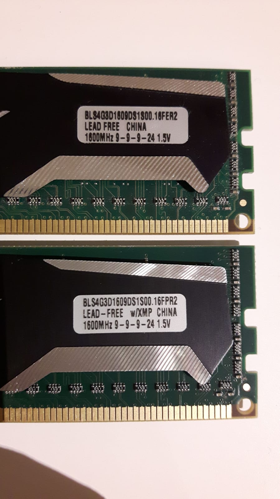

Habe heute 2x 4GB Speicher für die Aufstockung von 8 auf 16 erhalten (gebraucht)
Nun habe ich aber das Problem, das der Rechner sporadisch ausgeht und dann wieder hochfährt.
Der untere auf dem Bild ist mein alter , der einwandfrei läuft.
Auf meinem Label steht noch w/XMP und rechts oben FPR2 und nicht FER2 wie bei dem anderen.
Die Speicherüberprüfung von Win10 hat keinen Fehler erkannt.
Hat da vielleicht jemand ne Idee?
Ich denke mal die sind im Eimer :-(

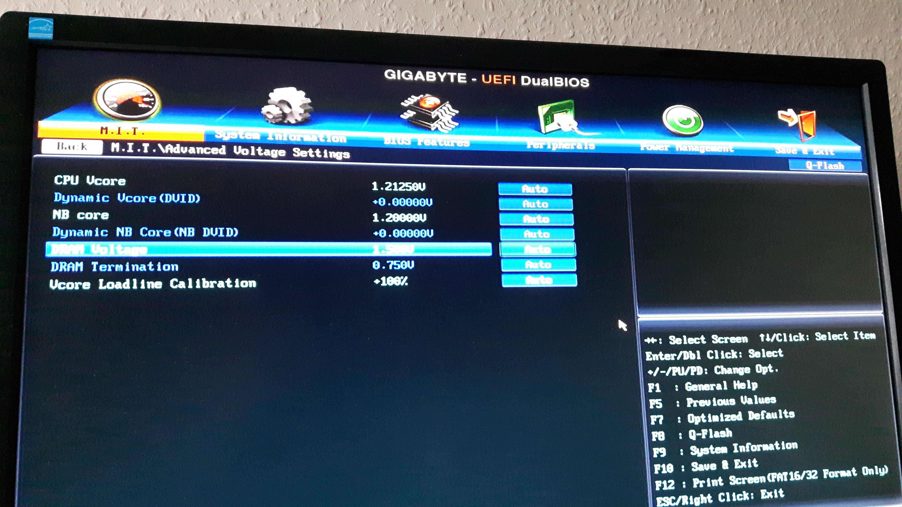

geb mal 1.55v auf den ram.

Danke euch schon mal.
Werde es nachher mal mit 1,55V probieren.
Könnte natürlich auch mal nur die 2 neuen Laufen lassen, um zu sehen das diese keine Macke haben und es an der Vollbestückung liegt.
Hab jetzt alle Module in allen Bänken probiert.
Keine Probleme.
Also mehr Volt drauf.
Der Punkt lässt sich im BIOS allerdings nicht anwählen...
Kann man dies einem Laien wie mir erklären oder soll ich das lieber lassen :D
Muss bestimmt erst woanders was aktiviert werden damit ich hier Zugriff haben oder?
einfach mit + und - arbeiten
steht auch rechts unten ;)
Reaktionen: BulletToothTony
Da sehe ich mal wieder wie blöd ich bin.
Hat geklappt.
Mal sehen wie lange er jetzt ohne einen Absturz durchhält.

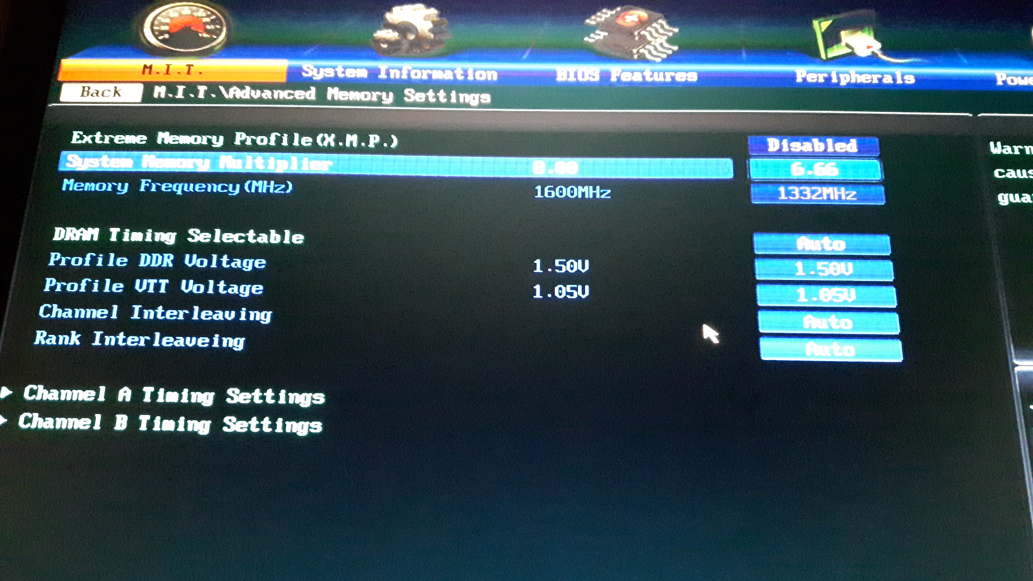

Kurze Rückmeldung.
Hab jetzt wie empfohlen auf 1332 gestellt und auch wieder auf 1,55V.
Bis jetzt läuft er und ist bei dem bekanntlichen speichervorgang eines Programm nicht abgestürzt.
Ist Absicht, dass XMP auf Disabled steht? Im Text oben konnte ich dazu nichts finden. Wenn man RAM einfach ohne XMP auf 1600 MHz setzt, sind bestimmt die Auto-Timings grauenhaft. XMP Enabled sollte die richtigen Timings genauso wie die richtige Taktfrequenz und Spannung setzen. Ein wenig erhöhen kann man sie danach immer noch, falls 1600 MHz mit aktiviertem XMP nicht geht.
Mit CPU-Z würde man übrigens sehen, was für Profile hinterlegt sind. Evtl. geht das 1333 MHz Profil mit XMP auch?

Die XMP einstellung war schon immer so.
Keine ahnung was das ist und hab ich auch nie angefasst.
Es ist in meinem fall anders rum.
Es stand standard auf 1600 und die 4 riegel liefen nicht vernünftig und führte zu sporadischen abstürzen.
Dann habe ich nur RAM Volt auf 1,55 erhöht, absturz kam trotzdem noch mal vor.
Jetzt habe ich wie gesagt 1332 und 1,55v eingestellt.
Von Timings und dem XMP habe ich keine ahnung.
Bin für jeden tipp der richtigen einstellung dankbar ;-)
Notiere deine Settings, setze das Bios auf Default und aktiviere halt mal XMP.
Falls das System, weswegen auch immer, nicht mehr starten sollte, einfach das CMOS löschen und Bios Default Values laden. Falls alles nicht hilft, kannst Du ja wieder zurück zu deinen notierten Werten gehen.
