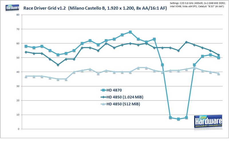

y33H@ hatte hier auch schon in einem anderen Thread eine Grafik von PCGH verlinkt, die es ebenfalls veranschaulicht, was gemeint ist. Die untere Skala zeigt den Zeitverlauf an, was passieren KANN! Nicht bei allen Engines tritt dieses Problem gleich oft auf, aber es kommt bei zu wenig VRAM mal schnell zu solchen Szenarien. Also sollte man heute bei einem Neukauf lieber gleich zu einer 1GB Variante greifen. Es gibt Titel, die auch schon in 800x600 mehr als 512MB VRAM belegen, HisN hatte dazu schon hier bei CB und auch in anderen Foren etliche Tabellen dazu veröffentlicht.

@ cyrezz
aber wenns am Ram liegt, wie kommts dass die 4850 mit 512 nicht einbricht?
Und naja, bei RD Grid ist ja nun auch nicht so das Graka lastige Spiel?!
Nun, das Einbrechen tritt nicht immer an gleichen Stellen und zu gleichen Zeitpunkten auf. Es kann ja sein, dass bei der HD 4850 mit 512MB es einfach noch nicht dazu kam (zu einem späteren Zeitpunkt wäre das auch passiert), es sich bei der 4870 mit 512MB schon. Der Zeitpunkt WANN das auftritt ist nicht so einfach reproduzierbar. Bei der einen Karte passiert dies schneller, bei der anderen nicht. Bei dem einen Spiel passiert dies schneller, bei dem anderen nicht. WANN, kann man also nicht so ohne weiteres beantworten, aber es ist nicht von der Hand zu weisen, DASS es bei 512MB Karten auftritt.
