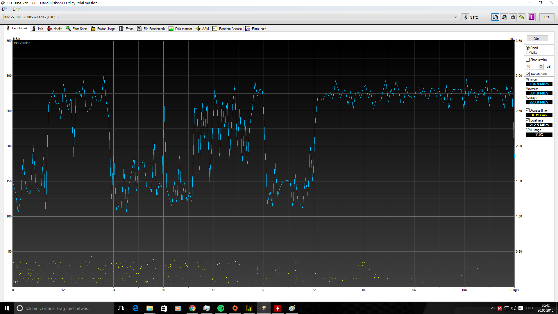

Hallo alle zusammen,
vor kurzem habe ich den Fehler für etliche Systemfehler und bluescreens gefunden, der RAM war kaputt. Das sollte hier aber nichts zur Sache tun. Neuen RAM + neues Board (siehe Signatur) eingebaut. Gleich WIN 7 neu drauf + update auf WIN 10 durchgeführt, damit endlich mal wieder Ruhe is :lol:
Naja denkste! Situation ist:

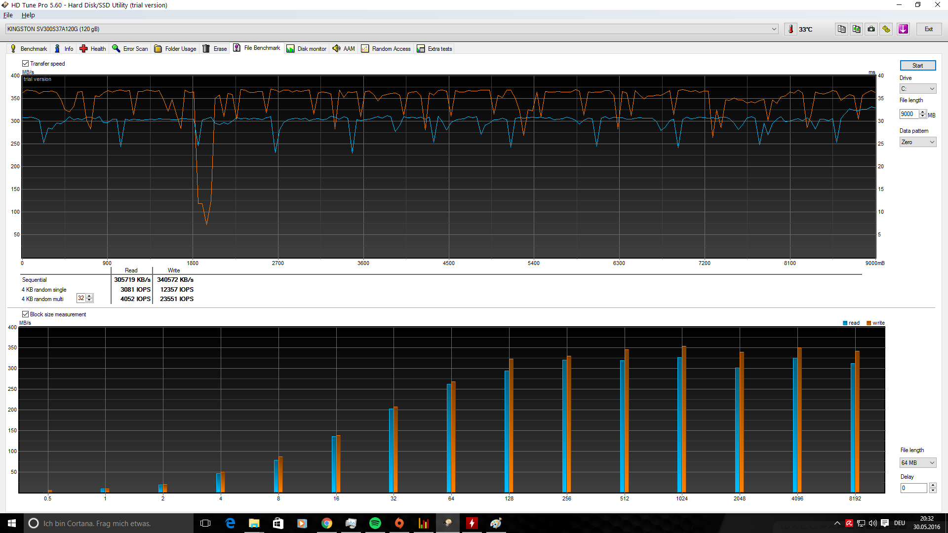

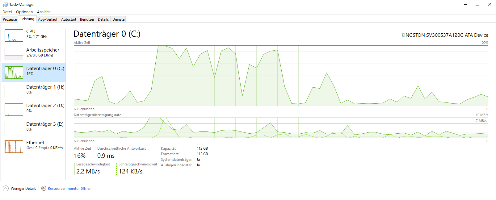

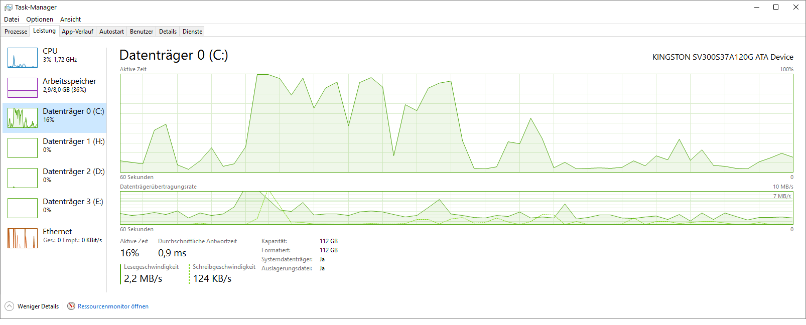

im idle, bei normaler Desktop Nutzung, oder Internet, plötzlich reagiert das Programm nicht mehr. Für ca. 60sec, derweil kann ich aber in einem anderen Programm weiter arbeiten, bis dies dann auch nicht mehr reagiert. Affengriff gemacht, nix passiert, bis dann alles wieder normal weiter läuft. Wie ein kurzer Aussetzer quasi. Interessant wäre vllt. das in dem Moment wo der Fehler auftritt, steigt die Schreibgeschwindigkeit der SSD auf 100% an, bis der Fehler wieder weg geht.
Was habe ich bis jetzt getestet:
(sobald der Fehler auftaucht)
CPU Temps überwacht: 35°
CPU Auslastung: 10%-20% nix besonderes also die CPU schlägt nicht aus
RAM: konstant 2,8 GB belegt (neu gekauft 2 Tage alt)
Mainboard Temps: 31°-36°
AHCI-Modus: aktiviert
DPC checker: alle Balken meist im Gelben Bereich bei 1000us (was dies zu bedeuten hat weiß ich leider nicht, Normal is das sicher auch nicht -.-)

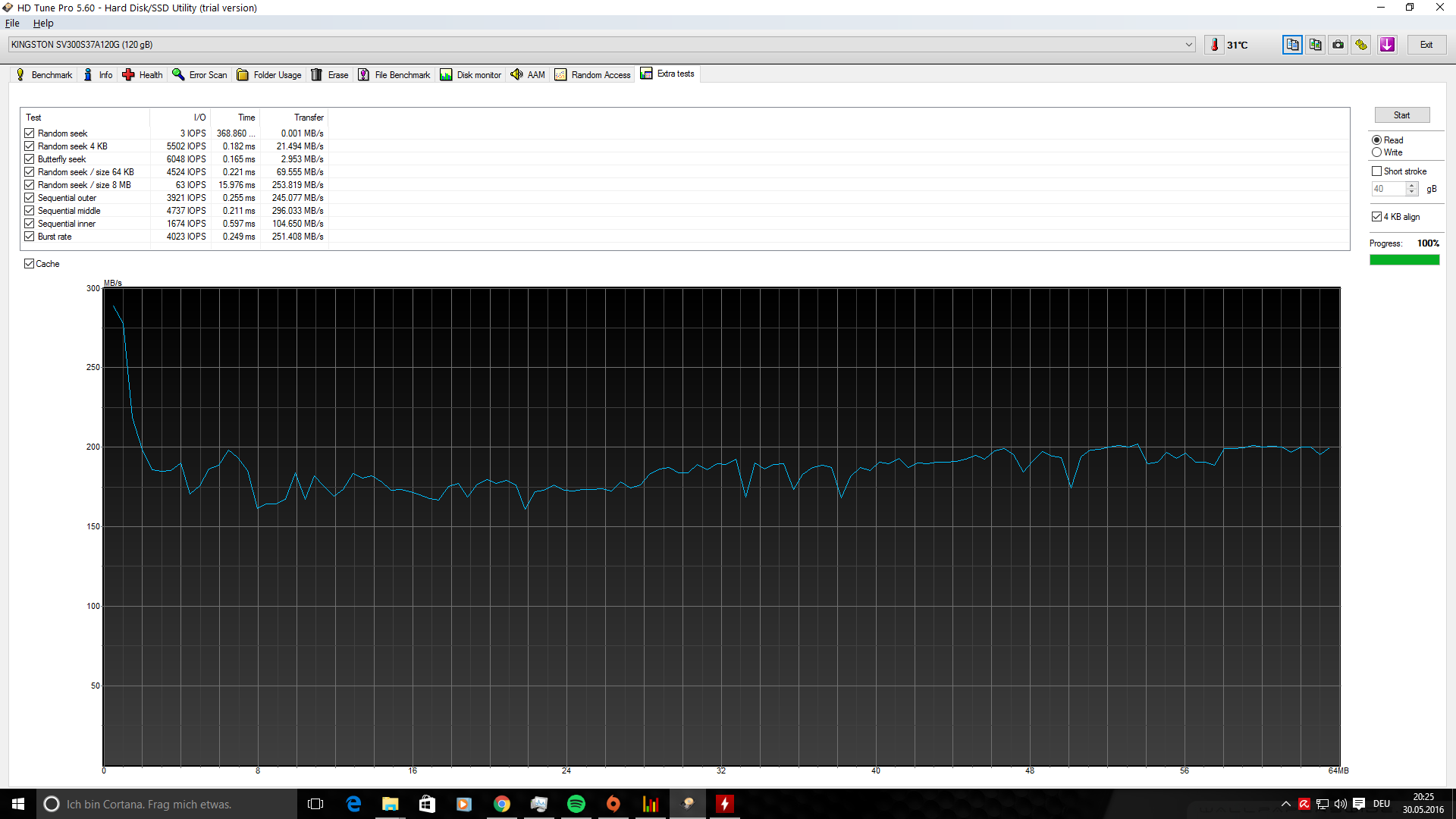

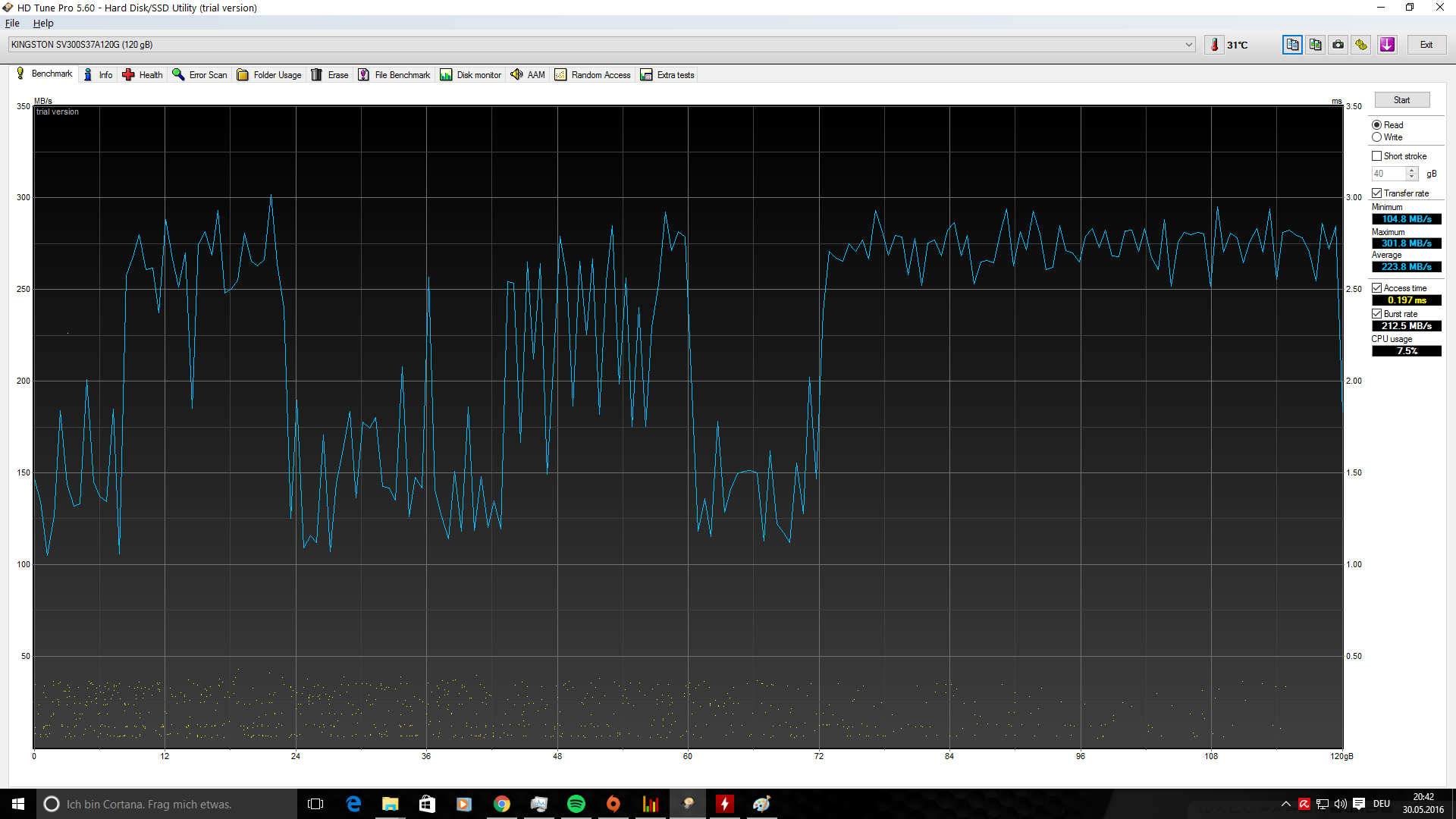

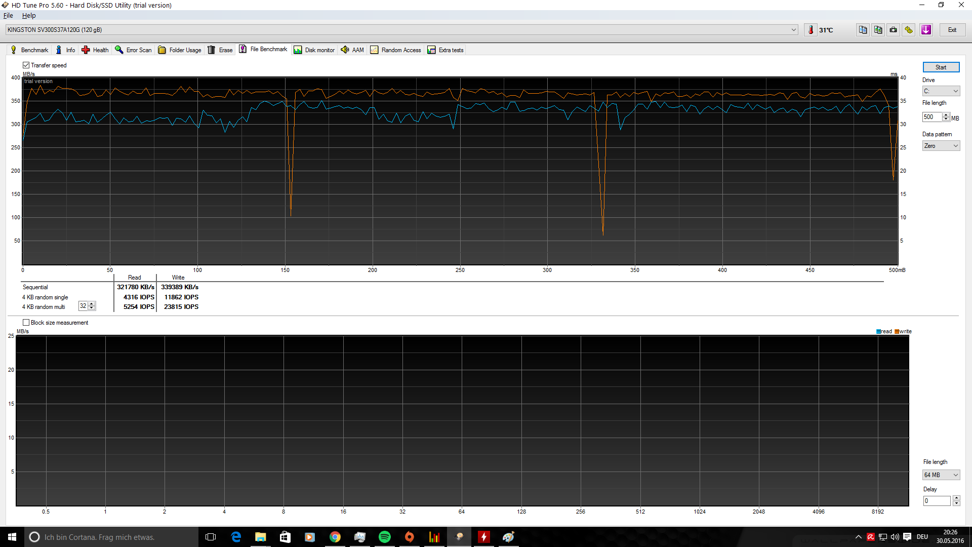

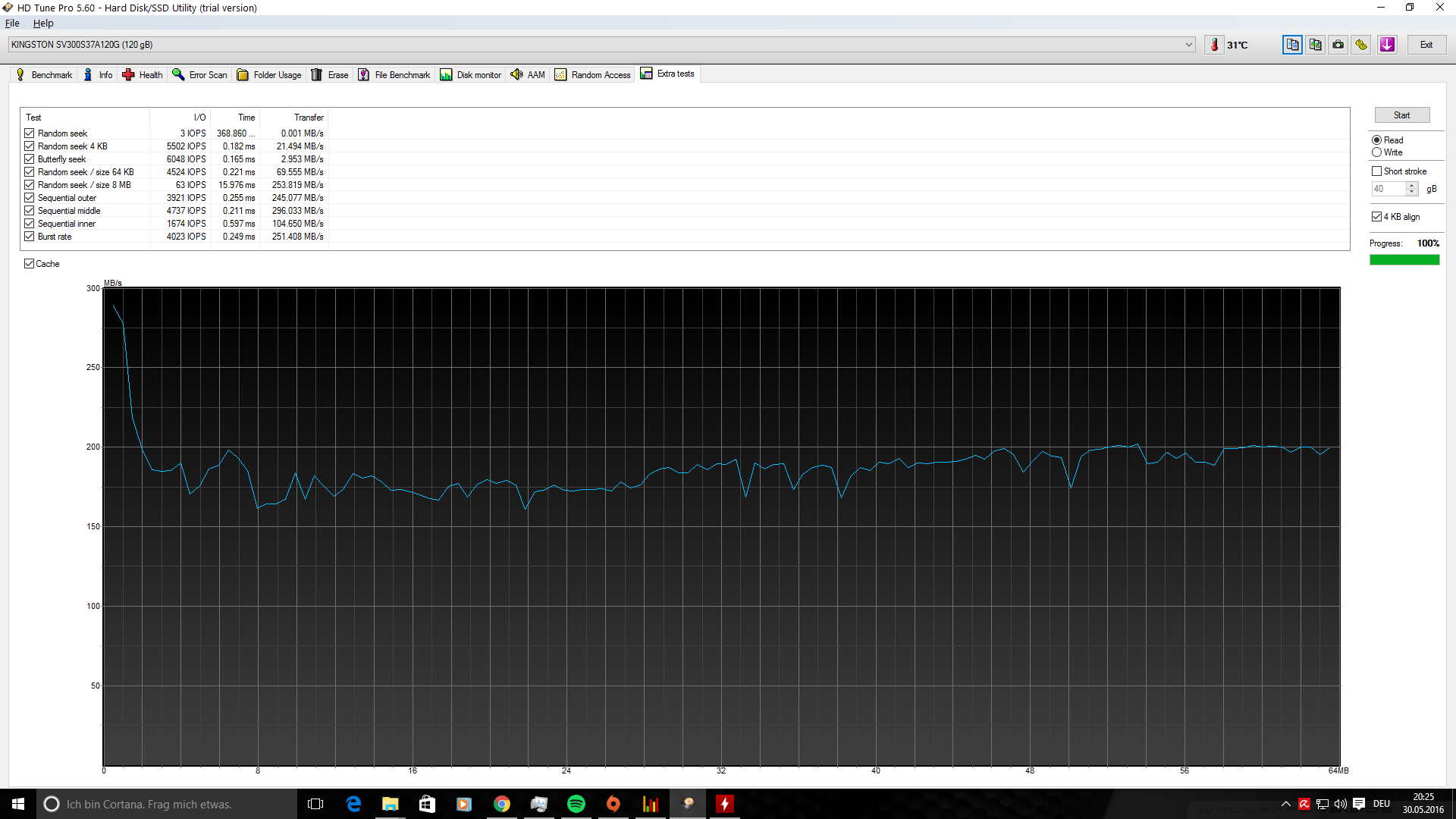

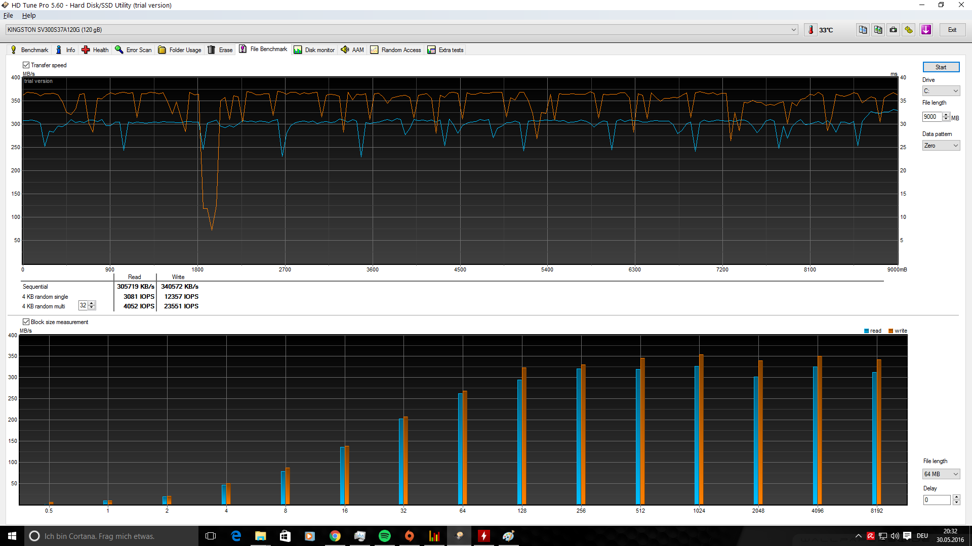

HDTune habe ich mehrmals den Error scan durchgeführt: kein Error.
Die anderen Tests, Benchmark und extra Tests hab ich durchgeführt.
Ich kann die Ergebnisse allerdings nicht deuten, deshalb seht ihr hier die Bilder.
Was meint ihr, was könnte ich noch probieren

Hatte eine ähnliche Problematik mit einer Transcend SSD auf einem 870er Chipsatz und Windows 10
(zuvor, als es noch mein Rechner war, lief es ohne Probleme mit einer älteren OCZ Vertex 2 @ Windows 7)
Hier lief es mit der Transcend unter Windows 7 auch erst gut und mit Windows 10 dann genauso die Symptomatik, dass es sporadisch volle Laufwerksauslastung gab und der Rechner erst danach wieder reagierte.
Am Ende lag es vermutlich am "neueren" DevSleep - die suche in diesem Zusammenhang brachte mich zumindest in die richtige Richtung
-> http://www.planet3dnow.de/cms/13591-schlechte-ssd-leistung-unter-windows-8-hipmdipm-deaktivieren/
Nachdem ich diese versteckten Energiespareinstellungen deaktiviert hatte läuft der Rechner nun ohne Probleme.
CPU Auslastung von 10 - 20% könnte schon darauf hindeuten, das 2 Kerne voll ausgelastet sind und Windoof bzw. das Programm/Browser deswegen nicht mehr reagiert. Welchen Browser nutzt du? Hast du Programme im Hintergrund laufen, die die CPU auslasten? Im Task-Manager kannst du die Prozesse nach CPU Last sortieren. Was sagt die Windows Ereignisanzeige? Wieviel Platz ist noch auf den SSDs frei?

@uglynick im Prinzip beschreiben beide Links (der von Holt und der von mir) den selben Vorgang:
bei 3Dnow macht mans zu Fuß und bei dem Link von Holt nimmst du nur die eine .reg Datei unter Punkt 2 um den Registry Eintrag zu setzen
mit der anderen Datei entfernt man den Eintrag wieder (also die nicht benutzen)
danach kann man in den Energiesparplaneinstellungen, wie auf den Bildern zu sehen ist, HIPM/DIPM ausschalten -> indem man die einstellung vom AHCI link management auf "aktiv" setzt
