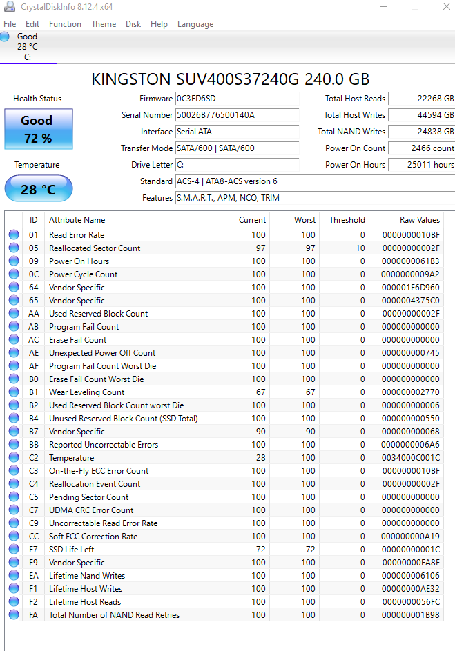

Smart:
UDMA CRC Error = 0 ... das SATA Datenkabel ist ok ...
Reportet uncorrecable errors sind schon einige da
Hat wohl bald den Ruhestand verdient.

Sie hat auch schon etliche Reallocated Sectors, die sonst von CDI auch meistens mit dem gelben "Vorsicht" geflaggt werden. Hier stirbt der Flash wahrscheinlich schon und wenn sie immer wieder nicht erkannt wird, sollte man sie ersetzen.
und warum hier nicht?

Man muss auch sehen, dass Du sie 25011 Stunden in Betrieb hattest. Das sind gut 1042 volle Vierundzwanzig-Stunden-Tage.
