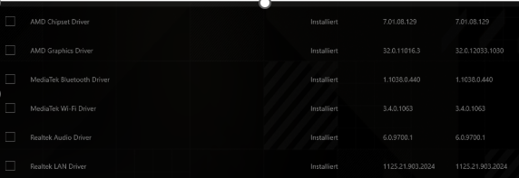

Ich habe soweit alle Treiber auf aktuellem Stand:
Grafikkarte per Auto-Detect Setup (24.12.1)
Alle anderen Geräte per Armoury Crate:
Ich befürchte das schlimmste. :o
Installiere die richtigen Treiber für Chipsatz, Grafikkarte etc., wenn nötig eine Neuinstallation des BSs, dann nochmal testen.
Sind die Treiber aus dem Armoury Crate nicht richtig? Oder wie kommst du darauf dass falsche Treiber installiert sind?

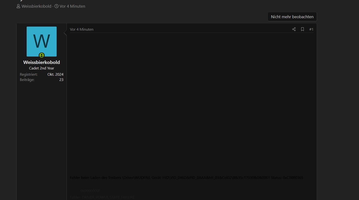

Was meint ihr mit dem Darkmode?
Bei den Leuten die auf ihrem System den Dark(Dunkel)modus verwenden ist Dein erster Post nicht zu lesen weil Du vermutlich die Schriftfarbe fest auf Schwarz eingestellt hast. Darkmode verwendet schwarzen Hintergrund.
Aus dem Grund sieht es so aus wie von @Skudrinka gezeigt. Ist bei mir am Telefon auch so.
