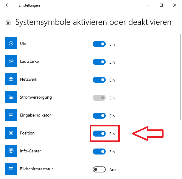

Ich will den im Bild gezeigten Schalter per Windows Registry deaktivieren. Weiß hier wer den entsprechenden Key?
Hier das Bild:
Wieso schaltest du den Schalter nicht einfach auf aus?
Reaktionen: wesch2000 und Terrier
Ich glaube eher dass es darum geht die Option zu verstecken und nicht auszuschalten.
Vlt. soll das Ding auf "ein" sein aber eben vom Anwender nicht sichtbar und somit nicht deaktivierbar zu sein
Weil es in ein Skript soll.
Greif dir ein beliebiges Tool was die Änderungen der Registry überwachen kann und mach einen Vergleich Vorher/Nachher mit diesem Schalter.

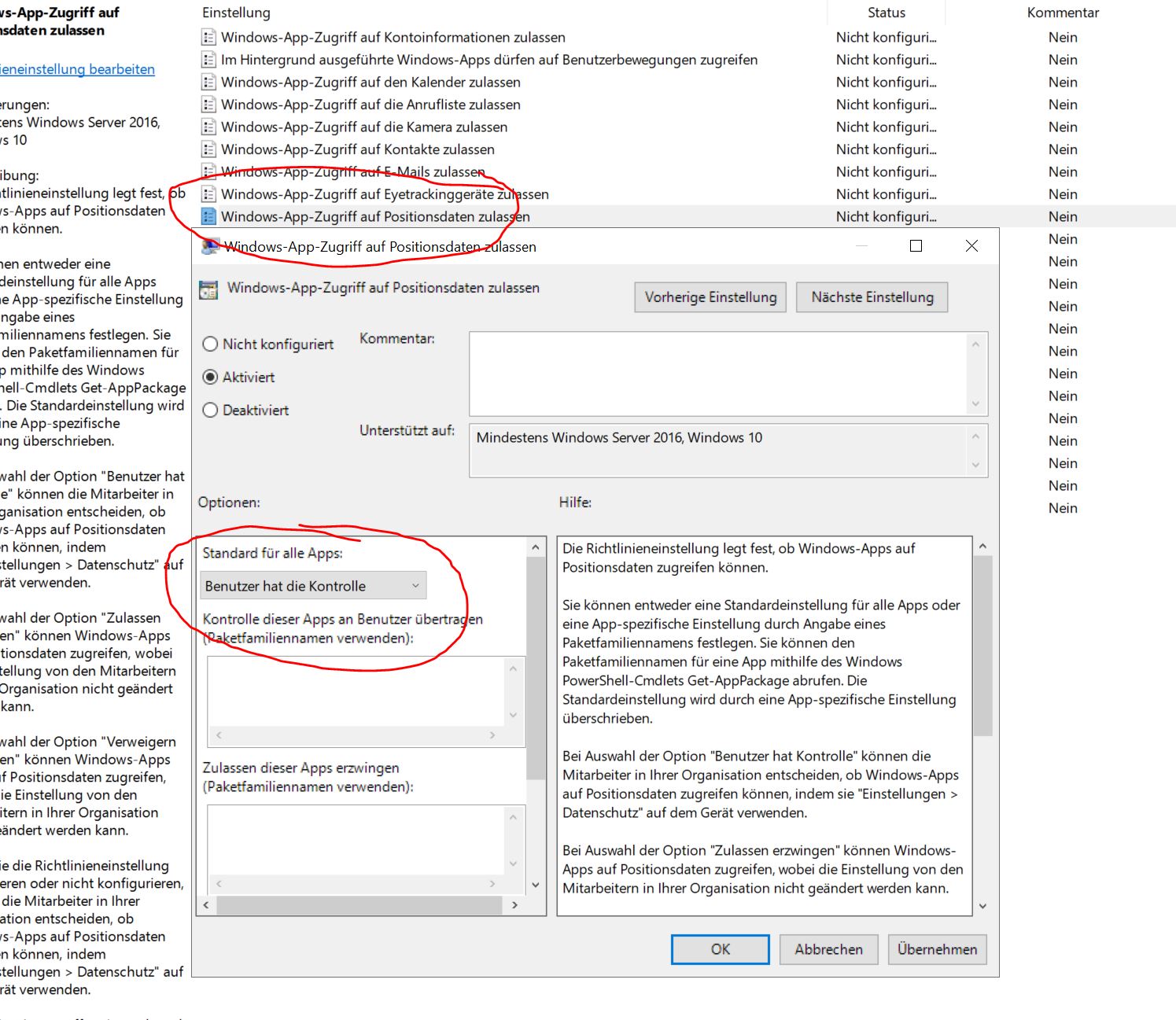

aronlad schrieb:
Dafür gibt es doch die GPO...
Ja klar, wenn es die GPO dafür gibt, gibt es auch einen passenden Key der gesetzt werden kann. Nur leider kennt den kaum einer und ist im Netz schwer zu finden (ich habe den jedenfalls bisher nicht gefunden) und momentan setze ich sowas mit Powershell um und dazu fehlt mir dann dieser Registry Key.
