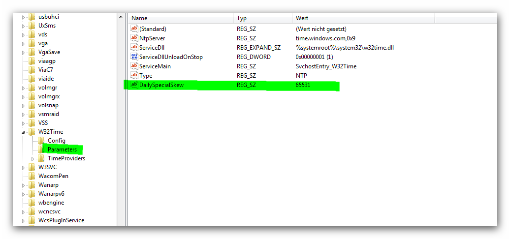

Oder Du stellst den Intervall des Abgleichens in der Registry ein:
HKEY_LOCAL_MACHINE\ SYSTEM\ CurrentControlSet\ Services\ W32Time\ Parameters
REG_DWORD oder REG_SZ erstellen und dort den Wert angeben wie oft sich die Zeit abgeholt werden soll:
Oder installiere einen Timeserver, YATS
YATS Yet another TimeServer von Dillobits ( Shareware ) ca. 1,5 MB
net start w32time
Wird verwendet, um zu steuern, wie oft der Zeitdienst synchronisiert wird. Wird ein Zeichenfolgenwert angegeben, muss er einem der unten aufgelisteten Werte entsprechen. Wenn Sie den Zeichenfolgenwert über die entsprechenden Nummern (beispielsweise 65535) angeben, muss der Wert als REG_DWORD-Wert erstellt werden. Wenn Sie den Zeichenfolgenwert über das entsprechende Wort (beispielsweise "BiDaily") angeben, muss der Wert als REG_SZ-Wert erstellt werden.
0 = Einmal täglich
65535, "BiDaily" = Einmal alle 2 Tage
65534, "Tridaily" = Einmal alle 3 Tage
65533, "Weekly" = Einmal wöchentlich (7 Tage)
65532, "SpecialSkew" = Einmal alle 45 Minuten, bis drei erfolgreiche Synchronisierungen erfolgen, dann einmal alle acht Stunden (dreimal pro Tag) [Standard]
65531, "DailySpecialSkew" = Einmal alle 45 Minuten, bis eine erfolgreiche Synchronisierung erfolgt, dann einmal pro Tag

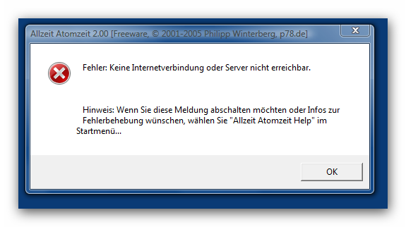

Das Prog. Atomzeit macht einen sehr guten Eindruck. Habe aber noch das Problem, das es beim manuellen Start unbedingt als Admin ausgeführt werden muß - sonst kann Server nicht verbunden werden. Wenn ich es in Autostart lege, müßte es auch unbedingt sofort als Admin ausgef. werden sonst wirds blockiert. Den angegebenen Port 123 in der Firewall habe ich außerdem geöffnet - daran liegt es auch nicht, sondern das ich es nicht hinbringe diesen Atomzeit-Abgleich im Autostart immer als Admin selbstständig zu starten. Ich nehme nun sogar an, das mein standardmäßiger Zeitabgleich ebenfalls nicht synchronisieren kann, da eine Fehleinstellung vorliegt. Was sollte ich verändern ?
Welche Zeitserver hast Du in der Registry/Internetzeit eingestellt?
Lade mal die Zip runter, entpacke sie und mach auf die Regdatei einen Doppelklick, dann stehen zusätzlich Zeitserver zur Verfügung, wähle dann in den Einstellungen der Uhrzeit den Server von der Uni Stuttgart.
