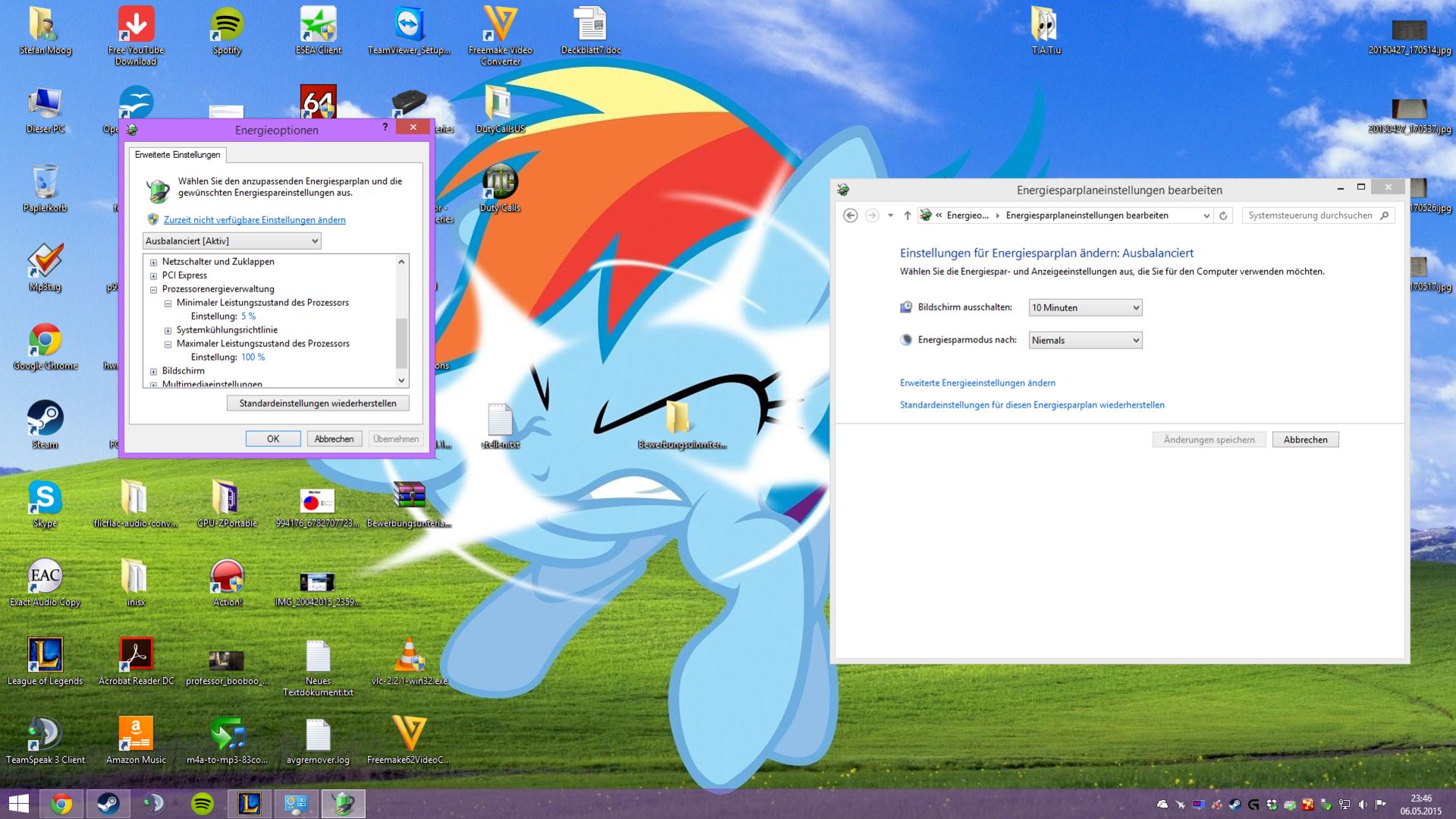

Schau bei den Energiespareinstellungen, was als Maximale Leistungsstufe eingestellt ist, dort muss 100 % stehen.
Darüber müsstest den auch zwingen können, durchgehend bei vollem Takt zu laufen, indem du den min Wert auf 100 % und den Max Wert auf 100 % stellst.
Das hab ich alles schon eingestellt. :(
