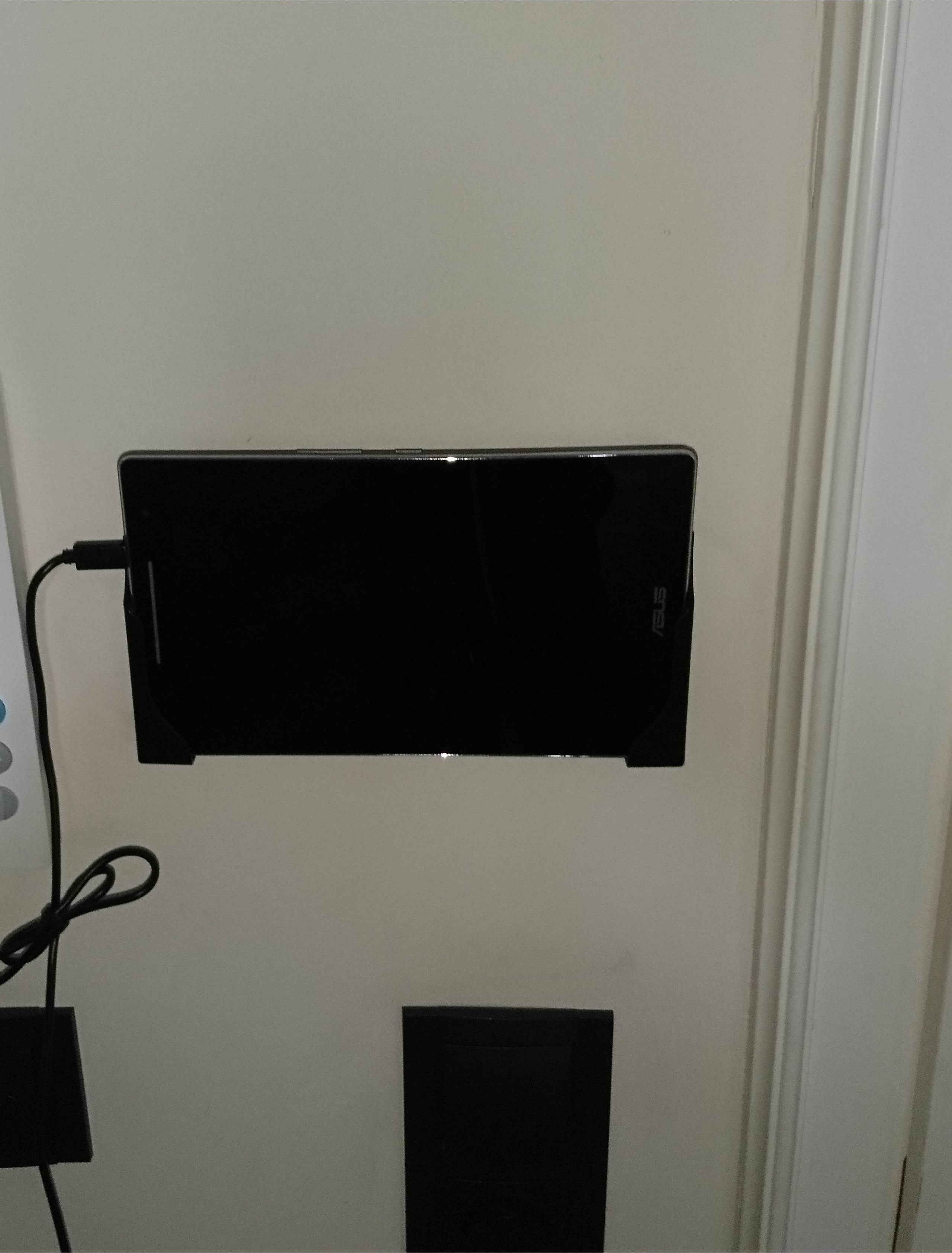

ich betreibe seit 3 Jahren Android-Tablets als Bildschirm für eine IP-Kamera in einer Wandhalterung. Die Tablets waren immer an und sind sind durchgehend am Stromnetz angeschlossen, siehe erstes Bild.

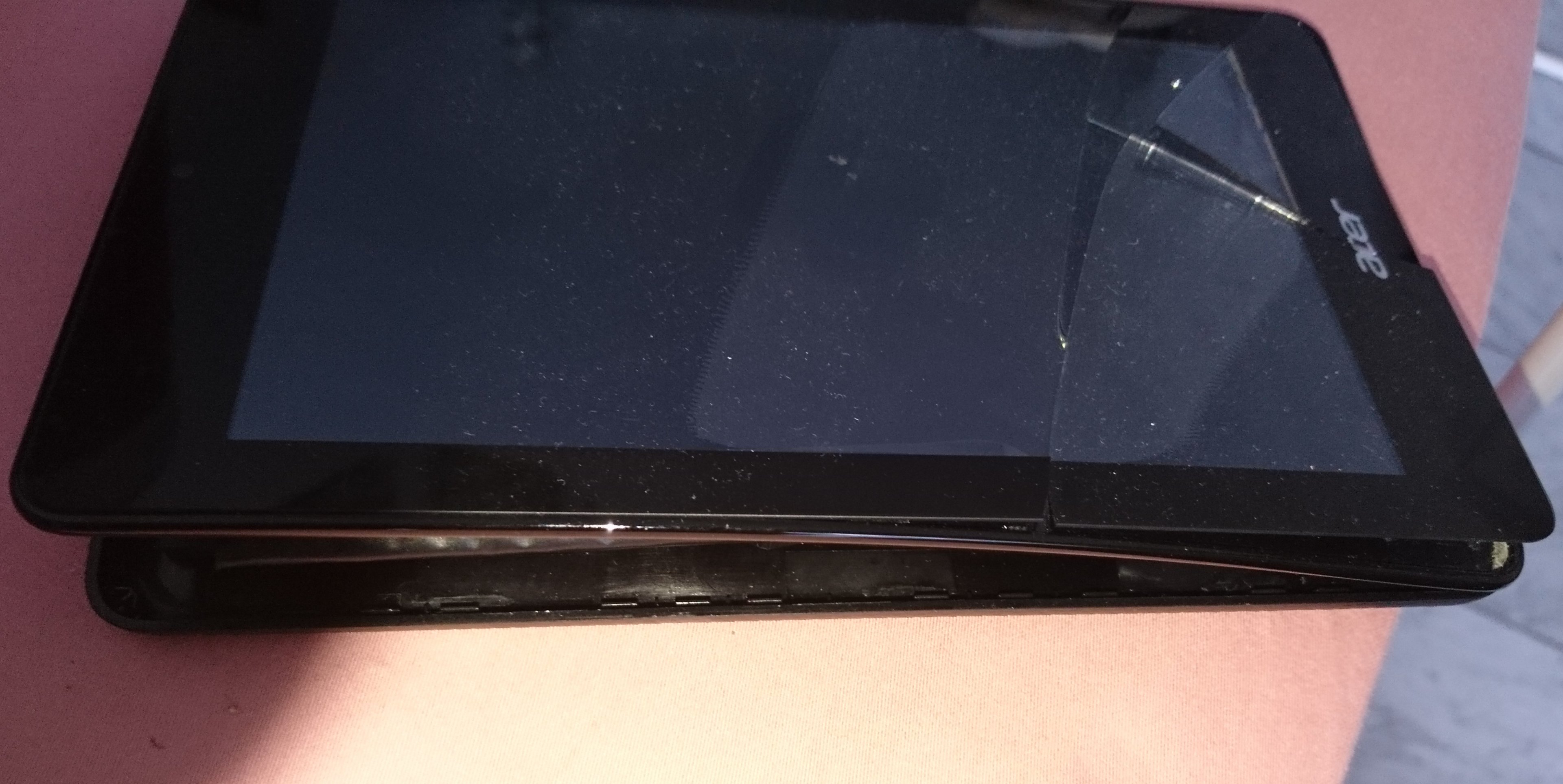

Mehrere Tablets deshalb, weil letztes Jahr bereits ein Tablet kaputt ging, siehe 2. Bild. Und zwar hat das Tablet langsam angefangen sich aufzulösen, d. h. der Bildschirm hat sich vom Rest des Geräts abgelöst.
Bin dann letztes Jahr zum Mediamarkt und der dortige Fachberater hat gemeint, dass läge daran dass Acer-Tablets recht minderwertig gebaut wären und bei einem ASUS-Tablet gäbe es solche Probleme nicht.
Aber seit einigen Wochen beginnt das Problem auch bei dem ASUS-Tablet, d. h. der Bildschirm löst sich allmählich vom Rest des Geräts ab.

wieso zerbricht das Displayglas, wenn sich nur der Kleber löst (siehe dein Bild 2)? Sieht eher aus wie runter gefallen.
Scheinbar wird den Taplets zu warm dort an der Wand und dann ist auch mit dem Kleber irgendwann ende.
Das hat damit zu tun das sich der Akku durch die Dauerladung aufbläht und nichts mit minderwertigen Tablets.
Nimm eins ohne Akku. Z.B. ein Xoro MegaPad.
Reaktionen: HisN, VisualVelocity, inge70 und eine weitere Person
Jep, da war schlicht der Akku am Ende. Seh ich bei uns täglich an Notebooks die nur am Strom hängen. Das hat genug Kraft um die verschraubten Gehäuse aufzubrechen, so ein bißchen Kleber hält da auch nicht lange gegen.

Sieht für mich auch nach einem aufgeblähtem Akku oder ähnlichem aus.
Gerade da das Ding mit der Rückseite an der Wand hängt, kann es darüber auch keine Wärme abführen.
Das ist für mich kein Qualitätsmerkmal, sondern hier wird ein Gerät außerhalb des vorgesehenen Einsatzzweckes genutzt.

Runter gefallen ist es nie, das kann ich ausschließen. Hab das alte Tablet gerade mal ganz zerlegt, der Akku ist da wirklich extrem aufgebläht, würde sagen auf das fünffache der normalen Größe :freak:

Das Problem ist schlicht die thermische Wirkung auf den Akku. Wenn du die Wärme besser abführen kannst, kannst du auch bei nem kleinem Tablet bleiben.
Passenden Kühlkörper bei Ebay schießen oder aktiv kühlen wären zwei Varianten.

Ich würde es wohl mit Kühlkörpern probieren. Die Kosten halten sich in dafür echt in Grenzen.
Bsp. ein paar davon kaufen:
https://www.ebay.de/itm/Kuhlkorper-...913230?hash=item485765790e:g:9K8AAOSwUMxaBDeZ
Einfach deine Klebehalter mit Abstandhaltern auf die Wand kleben und dann möglichst viele (ausmessen) Kühler auf die Rückseite kleben. Damit gewinnst du Abstand zur Wand und das Tablet wird besser gekühlt.
Wusste nicht, dass es solche Kühlkörper auch zum selber basteln gibt, habe da nach vorgefertigten Lösungen für das Zenpad gesucht. 😅 Irgendwelche Abstandshalter für die Klebeleisten wird es im Baumarkt geben, oder?
Aber das wäre zunächst mal die günstigste Lösung. Könnte da 12 Stück auf das aktuelle Tablet drauf kleben.
Hoffe nur, dass das den Akku noch retten kann. Die Wölbung ist das momentan schon so stark, dass sich das Display um einige mm gelöst hat.
