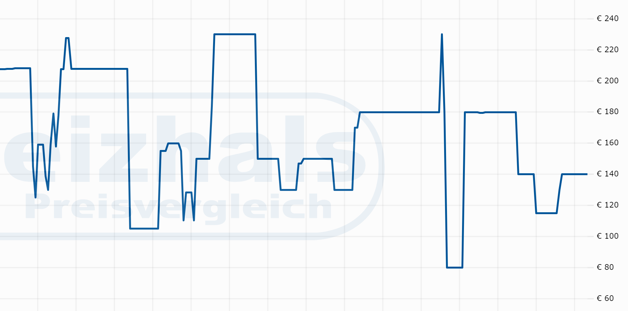

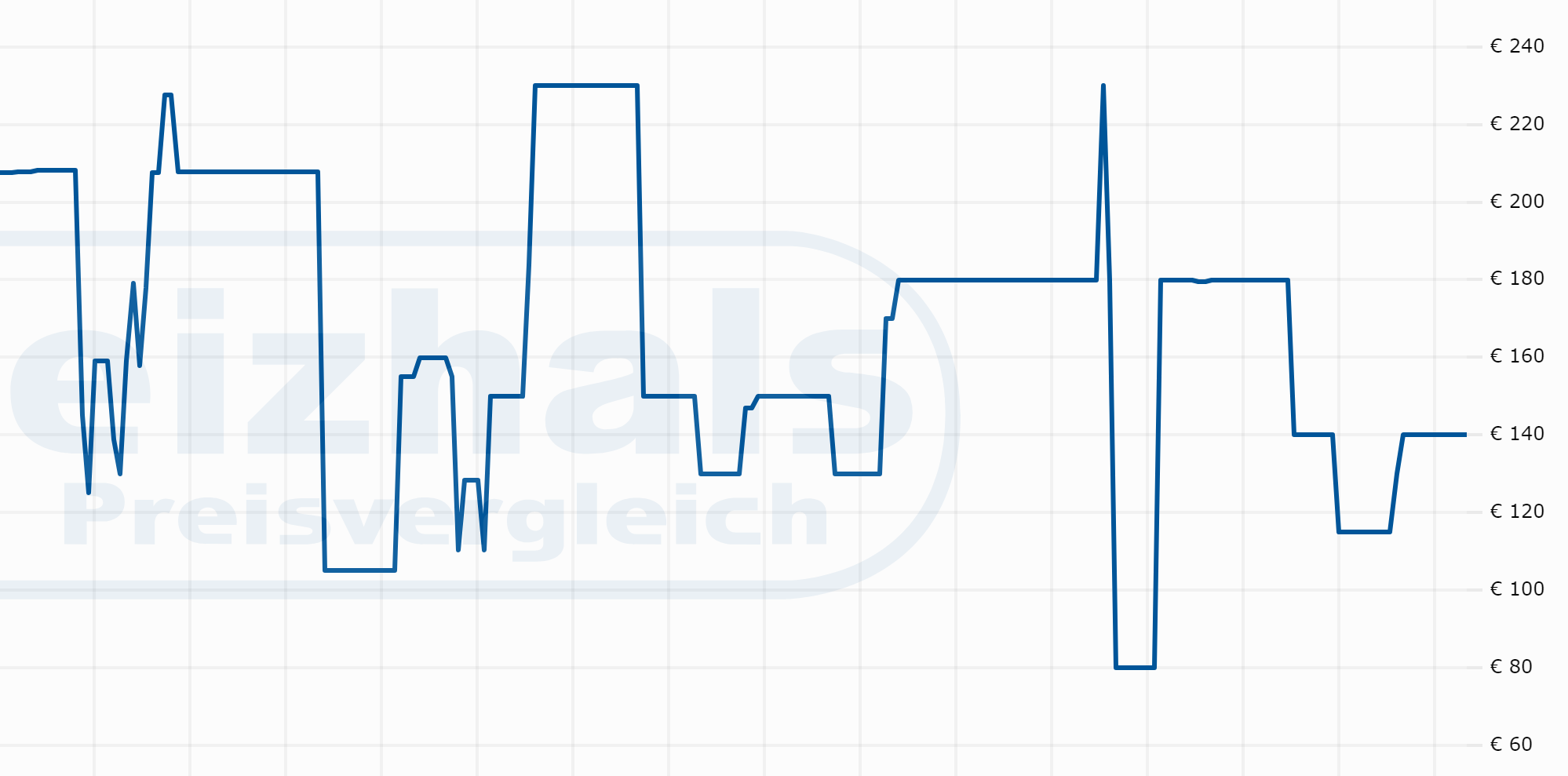

Regelmäßig, zu praktisch jeder Aktion sind die Dinger im Angebot zu finden, das wird auch mit den neuen Sets nicht anders sein.
https://geizhals.de/tado-smart-thermostat-starter-kit-v3-a2300775.html
Es ist praktisch wie bei Hue, niemand der nicht problemlos Geld zum Fenster rauswerfen kann, kauft sich diese Teile zum UVP, sie starten sogar direkt mit 15% Corporate Benefits Rabatt.
https://shop.tado.com/pages/smart-thermostats-your-corporate-benefits-deals
Das sind aber v3-Kits. In der News geht´s um Tado X - Komponenten.
Und der Sprung von UVPs zu Straßenpreisen ist je nach Produktgattung meist recht ähnlich. Daher ist der Vergleich zweier UVPs meist ein brauchbarer Vorab-Indikator wo die Reise grob hingeht, wenn der Artikel wie hier (Tado X) erst in den Handel kommt/gekommen ist und noch nicht so breit auf Geizhals/Idealo und Co. KG vertreten ist.
