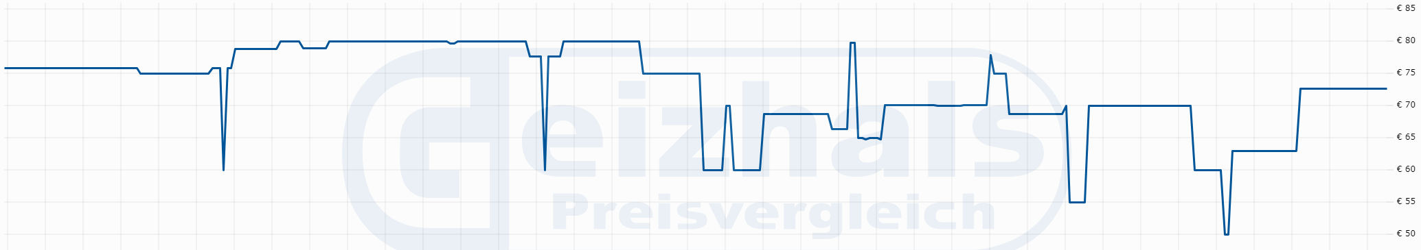

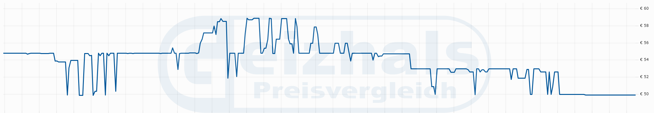

Sierra1505 schrieb:
D.h. es trifft auf viele Thermostate etc. ein ähnlicher prozentualer Preisverfall zu.

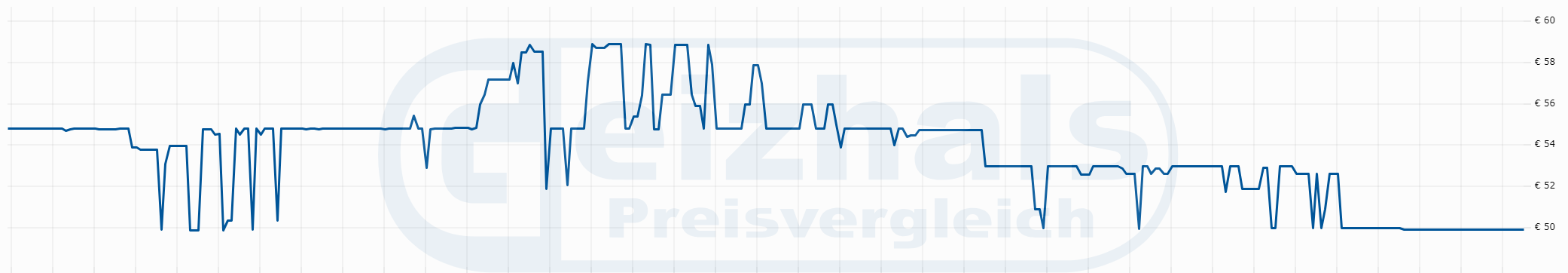

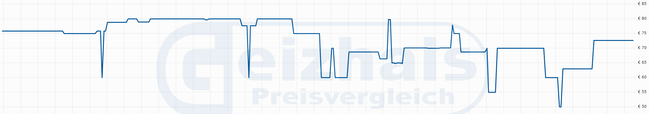

Absolut nicht! Nur zum Vergleich, mit dem genanntem AVM 302
https://geizhals.de/avm-fritz-dect-302-funk-heizkoerperthermostat-v113142.html
Dagegen sieht die Preisentwicklung bei den "ach so teuren" Tado Thermostaten so aus:
https://geizhals.de/tado-smartes-funk-heizkoerperthermostat-v3p-srt01-tc-ml-104039-a2506073.html
Oder simpler ausgedrückt, während der AVM 302 Thermostat zwischen 50-58€ schwankt, bewegt sich die Preisrange bei dem Tado Thermostat zwischen 50-80€ und das ist nicht im Ansatz "ähnlich". Es wird hier schlichtweg eine komplett unterschiedliche Preispolitik verfolgt.
Was vergleichst du da? Wähle bitte eine bestimmte Variante beim Tado aus und nimm nicht den Preischart für alle Varianten des/der Typs/Serie XY. Dann liegen die genannten zwei AVM 302 sowie Tado Basic ziemlich genau beieinander.
Nochmal, wir reden über die UVPs von Tado X Thermostaten. Du erwähnst nun wiederholt Tado V3 deren dedizierte UVP pro Thermostat V3 Basic (aus deinem Preischart?) ich gerade nicht mal finden kann, da der Krempel bei Tado nur inkl. Bridge zu finden ist. Das Normale V3 liegt bei 89,99€ UVP (min. ohne Aktion 72€ bei Geizhals). Das AVM hat eine UVP von 69€ (Geizhals min. ohne Aktion 50€). Selbst die liegen UVP nach Liste recht nah beieinander (-28 zu -20%).
Und nun?
NOCHMAL: Ein Anhaltspunkt wenn man nichts anderes hat. Auf das Produkt bezogen.
ALSO selbst wenn das Tado X Thermostat für eine UVP von 119€ am Ende bei kannibalisierenden 72€ landet, wäre es teurer als vergleichbarer anderer Krempel UND nein ich schätze es wird bei um die 90-95€ landen. Im Sale vllt. die 80-85 küssen. UND bei dem Feature-Set bzw. den komischen Abhängigkeiten, Danke aber nein Danke.....

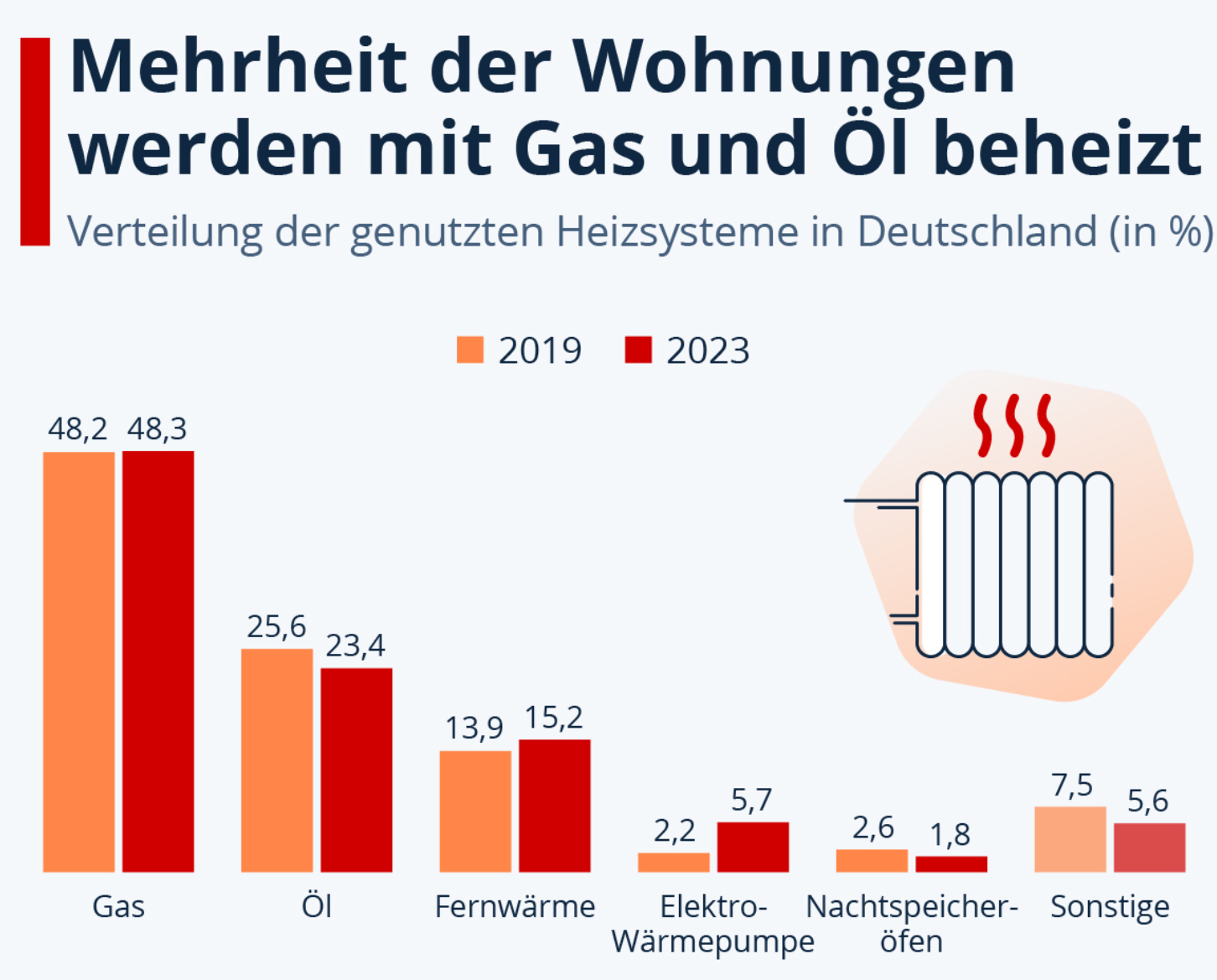

Sierra1505 schrieb:
Hab da keine Statistiken zu gefunden die Aufschluss darüber geben wie hoch der Anteil der Heizungen ist, die über einen modulierten Betrieb verfügen.
Es ging ums Thema, warum die Ventilantriebe nur 0 und 100% können. Zu berücksichtigen ist hierbei der Vergleich der erzeugten Wärmemenge der Therme und die Wärmeabgabe durch Heizkörper. Hier empfehle ich einen Blick in den gemeinen Berliner Altbau zu werfen, der meist mittels konventioneller Gasetagenheizung ohne Brennwertnutzung daherkommt. Modulation Fehlanzeige, nur Taktung Brenner und Pumpennachlauf. Wenn die HK-Ventile durch die Smartthermostate dann nur leicht geöffnet werden, hat man mangels Pufferspeicher ne recht häufige Taktung des Brenners und o.g. Thematik mit Störungen, da zu geringe Wasserumwälzung am Wärmeübertrager der Gastherme.
Ich mag das alte Tadosystem, da schick und halbwegs gute Zeiteinstellungsoptionen... man muss nur verstehen, dass eine Mindestabnahme stattfinden muss und da schlägt Tado eben 2 Fliegen mit einer Klappe: erstens günstige Stellantriebe, da nur auf/zu und zweitens das Thema Sicherstellung Durchfluss für Mindestumwälzung/Abnahme.
Reaktionen: Sierra1505

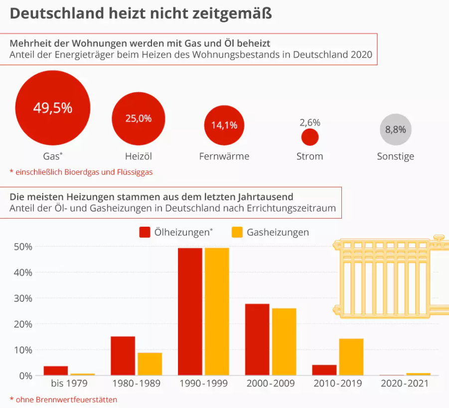

Blende Up schrieb:
Und wer baut denn bitte noch nicht Brennwertgeräte ein?
Heutzutage keiner mehr, weil's Gesetz ist. Die alten Thermen aber durch Zwangstausch zu erneuern, musste ja wegen CDU und Co aus der GEG-Novelle gestrichen werden, weshalb die noch fröhlich bis zum technischen KO durchlaufen dürfen und fleißig weiter CO2 emittieren können...
Wir reden hier von Altbeständen, wo die Nachrüstung einer intelligenteren Steuerung durchaus einen Sinn ergibt, bei modernen Geräten brauche ich kein Tado. Der springende Punkt an der Geschichte, Brennwertgeräte lassen sich nicht ohne weiteres im Altbau nachrüsten und über Jahrzehnte hinweg wurden alte Gebäude mit Gasheizungen ausgestattet.
https://de.statista.com/infografik/...-heizen-des-wohnungsbestandes-in-deutschland/
Wichtig hierbei, "moderne" Heizungen machen nur einen Bruchteil der heute im Gebäuden verbauten Heizungen aus und in den 90er Jahren war die Brennwerttechnik noch nicht soweit.
https://www.heise.de/hintergrund/St...sheizungen-aus-den-1990er-Jahren-7195596.html
