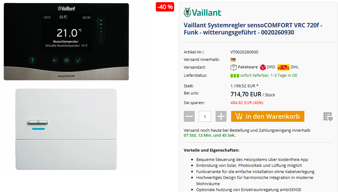

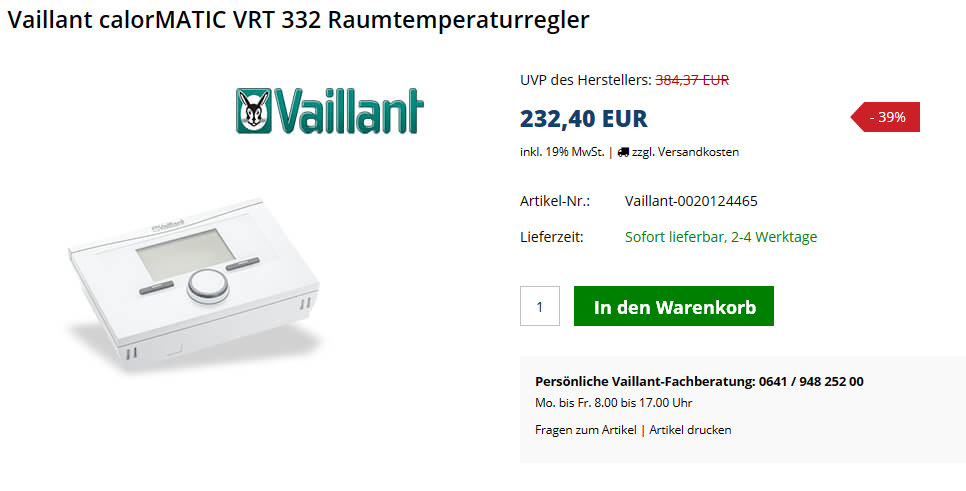

rille schrieb:
Aber wozu den Kram von Tado kaufen, wenn es das auch direkt von Vaillant gibt und dort auch noch deutlich preiswerter ist.
Welche Steuerung soll das denn sein? Schon mal geschaut was eine Vaillant Steuerung mit Internetanbindung kostet?
Selbst eine "einfache" Calormatic kostet mehr als die Tado Regelung und benötigt dann noch das Sensonet Modul für eine Anbindung an das Internet.
Problem dabei? Die Regelung funktioniert nur mit ganz bestimmten und vor allem aktuellen Vaillant Thermen, aber wehe du ziehst um und dort ist etwas von einem anderen Hersteller verbaut. Als Hauseigentümer kann dir das vielleicht egal sein, nicht jedoch wenn du einfach eine Lösung suchst um Sachen in einer Mietwohnung zu regeln.
Reaktionen: oulay und brokenwing2006
Das Modul für die Internetanbindung ist das VR 921 und das hat man kostenlos von Vaillant bekommen. Man braucht allerdings einen Regler (multiMATIC 700, sensoCOMFORT oder sensoDIRECT) als Voraussetzung. Den baut man aber eh mit ein, alleine kann die Therme ja nichts. Die Funkvariante des Reglers hat mit Internet nichts zu tun, die spart einem das Kabel verlegen zu Regler und Außentemperaturfühler. Und pro Thermostat zahlt man dann 57 EUR.
Wo kann man denn mal was genaueres Nachlesen? Auf der Webseite findet man nur wenig hilfreiche Allgemeinplätze.
Nö! "Eh" verbaut man da nichts und kann es günstiger mit Tado erledigen, das ist doch der springende Punkt an dieser Stelle. Wenn du dir eine Steuerung für 1000€ andrehen lässt, kannst du dann nicht behaupten mit Vaillant wäre es günstiger.
Ich gebe dir aber natürlich an dem Punkt recht, wenn man "eh" eine moderne Steuerung verbaut hat, macht Tado als Zusatz nur wenig Sinn, die vorhandene Steuerung muss dann ja auch raus. Bei mir war allerdings noch eine Steuerung Anno Steinzeit verbaut und eine aktuelle für 7-8-9 bietet Vaillant meines Wissens nicht einmal an.
Tado ist hingegen mit eine ganzen Palette an Thermen kompatibel, zu einem Preis (im Angebot) bei dem dich der Hersteller nicht mal mit der linken Arschbacke anschaut. Das Starterkit hat mich bei Amazon 120€ gekostet, zu dem Preis kriegst du bei Vaillant nicht mal eine einfache Steuerung.
https://cdn.brandfolder.io/607DGEMS...illant_Viessmann_etc_und_Relais_Anschluss.pdf
https://cdn.brandfolder.io/607DGEMS...ng_-_Brotje_Buderus_Junkers_und_OpenTherm.pdf
