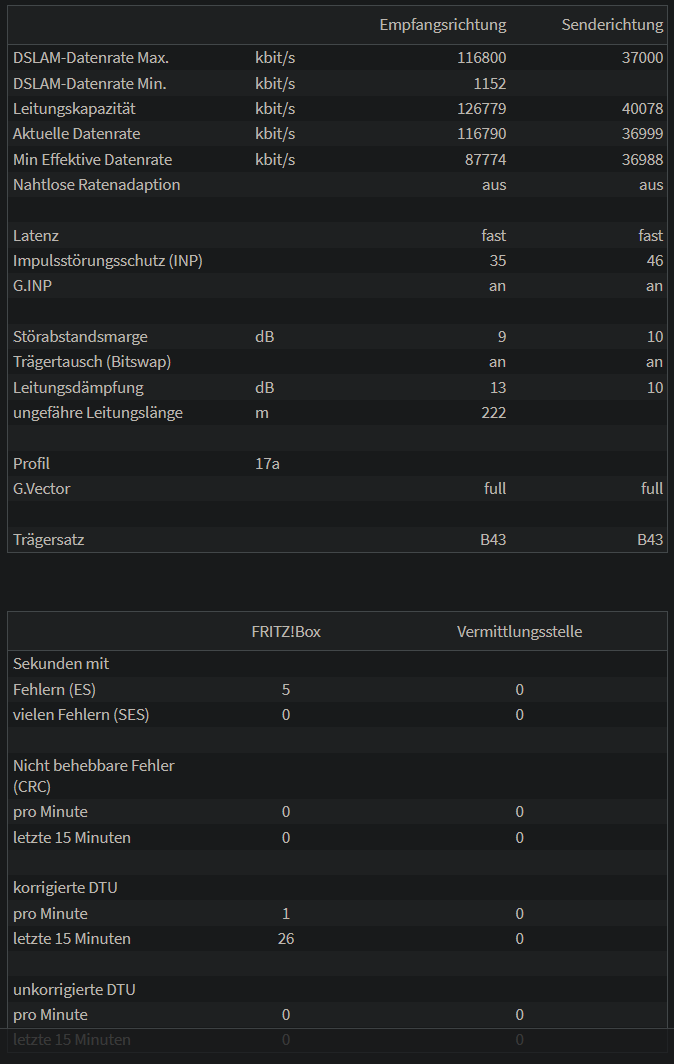

Das Kabel ist auch nur eine Verlängerung der Leitungslänge zwischen der FRITZ!Box und der DSL-Vermittlungsstelle, die angezeigt wird:
Internet / DSL-Informationen / DSL
ungefähre LeitungslängeDie ungefähre Länge der Leitung zwischen der DSL-Vermittlungsstelle (DSLAM) und der FRITZ!Box. Angabe in Metern (m).

Es kommt aber auch drauf an wie lang/kurz/gut/schlecht die DSL Leitung bis zu eurer Dose hin sowieso schon ist.
Ich würde sagen durchschnittlich:
