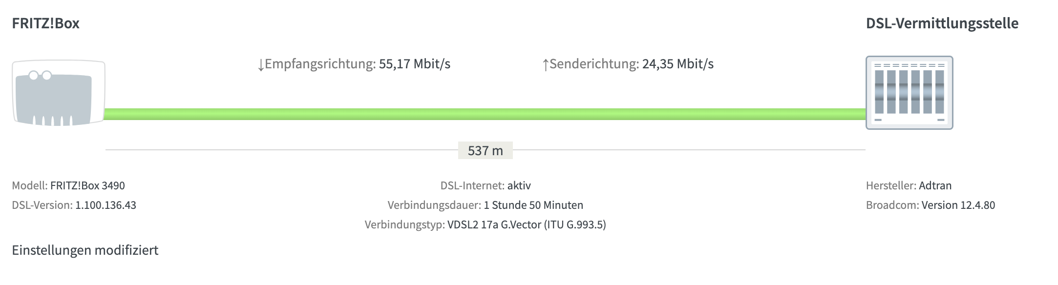

537 Meter um genau zu sein.

Und dann noch eine schlechte Nachricht für dich. Deine (Kupfer)-Telefonleitung zur Vermittlungsstelle ist zu lang. Die Telekom ist da sehr konservativ. Ab 500m geht bei VDSL nur noch 25 Mbit und mit Vectoring 50Mbit.
