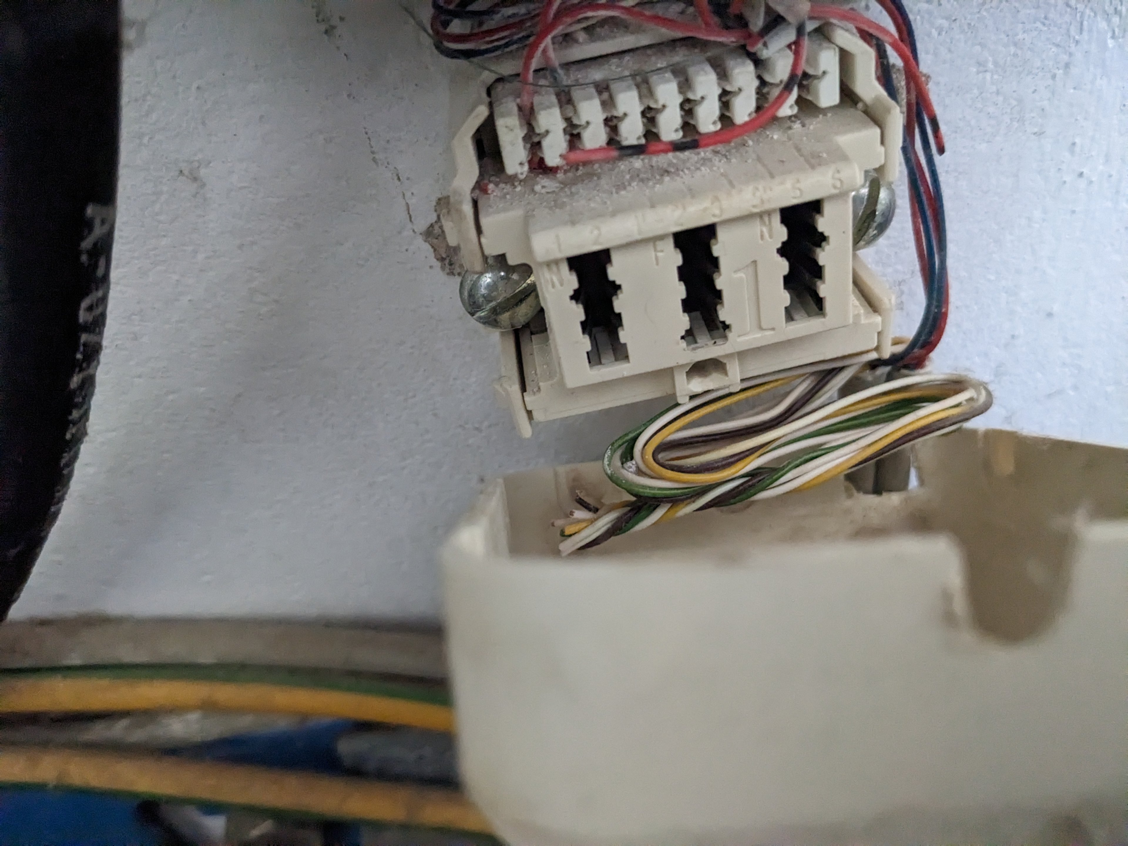

Hi,
ich werde irgendwann in den nächsten Monaten einen Glasfaseranschluss bekommen.
Da ich allerdings zur Miete wohne unterliege ich leider baulichen Beschränkungen.
Das Reihenhaus ist zweistöckig und der Hausanschluss kann leider nur im Erdgeschoss verlegt werden.
Daher habe ich mir gedacht, ich lasse den Anschluss dort hinlegen wo jetzt auch der DSL Hausanschluss ist (Siehe Bild1).
Im Büro, genau über dem Raum von Bild 1 habe ich ebenfalls einen TAE Anschluss.
Kann Ich beide TAE Dosen zu einer re45 Dose umbauen?
Telekom MagentaZuhause
Habe es ausversehen schon gepostet, Bilder sind jetzt da.

Das Problem sind nicht die TAE-Dosen, die kannst Du durch LAN-Dosen ersetzen.
Kannst Du das Telefon-Kabel zwischen den Dosen durch ein richtiges LAN-Kabel ersetzen?
Nein, es sieht so aus als wären die Kabel ins Mauerwerk geputzt.
Habe auch gehofft, dass hier Leerrohre liegen.
Kann man machen, ob das Kabel tauglich (und stabil) für Gbit ist, wird man sehen. 100Mbit/s gehen in der Regel auch über Telefonkabel.

Bedenke, dass es nur gewisse Netzwerk-Standards gibt, deren Protokollgeschwindigkeit praktisch festgelegt ist. Sollte kein Gigabit erreicht werden, so regeln die entsprechenden Gegenstellen im Netzwerk die Geschwindigkeit automatisch auf die nächst geringere Geschwindigkeit - in dem Fall also auf 100 Mbit herunter.
Ich wage zu bezweifeln, dass du 1 Gigabit über diese alten Klingeldrähtchen bekommst. Das ist ein ISTY (Fernmelde)-Kabel und kein Netzwerkkabel, was du da im 2. Bild zeigst.
Und für theoretisches GBit brauchst Du 8 der Kupferleitungen. 8 Adern an beiden Enden. Das ist doch eher unwahrscheinlich, dass das so verlegt wurde.

Habe auch das Gefühl, dass ich in Schwierigkeiten kommen werde.
Auch wenn das ganze 14 Adern sind sagt mir mein Verstand, dass das einfach alles viel zu dünn ist.
Aber ein Versuch ist es Wert, da ich keine Lust habe WLAN zu verwenden.

Zu dünn ist das nicht, die Schirmung fehlt einfach und aufgrund vermutlich fehlender Verdrillung (Twisted Pair) wird es auch keine zureichende Maßnahme gegen Crosstalk geben, was bei hochfrequenter Datenübertragung (Gigabit arbeitet mit mindestens 100 MHz) schnell auftreten kann - es kommt zu Paketverlusten und das Netzwerk (wie zuvor gesagt) regelt sich selbst auf eine niedrigere, weniger störanfällige Übertragungsgeschwindigkeit herunter.

Wieso WLAN. Es gibt immer eine Möglichkeit, vom Hausanschluss zur Wohnung GBit zu bekommen. Da müssen Auch in einem Reihenhaus zweistöckig.
Ja sind doch 8 Adern. Von der Telecom Anschlusskiste zur TAE sind nur 4 rote.
Klären wo das 2. Kabel hin geht in der Büro-Dose. Dort wo das endet auch gleich eine lan-Dose setzen. Dann dort im Büro ggf Zillingsdose setzen.
Die Leitung in Keller wird dann WAN.
Die Frage ist auch erstmal ob das Kabel direkt von Dose zur Dose geht, oder ob da noch irgendwo eine Unterverteilung ist.
Natürlich ist das alles Murks, entspricht aber immer noch der Standarbauweise im Jahr 2023 - ist eben billiger...

Irgendwo werden Kabel gesplittet da es insgesamt 3 TAE Dosen im Haus gibt. Eine unter dem Hausanschluss, eine im Büro, eine im Schlafzimmer.

Kommt drauf an, von welchem Ende du sprichst. Wenn Du vom Hausanschluss sprichst, dann nicht. Da gehen maximal 4 Leitungen zu Deiner ersten TAE. Und wie ich das verstanden habe, soll am jetzigen Hausanschluss ja auch die Glasfaser ankommen. Von Deiner ersten TAE aus können es dann mehr sein. Für Deine in Wohnung TAE Verkabelung.

Ja sicher, die Frage ist nur ob sternförmig, oder eben in reihe - das mag ich anhand von Bildern nicht beurteilen.
