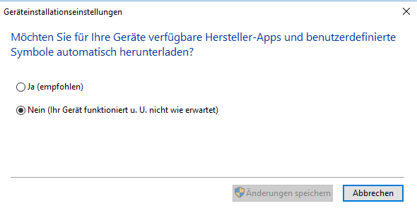

Otsy schrieb:
Hast du die windowseigene automatische Treiberinstallation deaktiviert?
Kann sein, dass das mit dem Anni Update nicht mehr geht? Nach dem Update hatte ich noch den .81 drauf.
Eben fiel mir auf dass der Hotfix .95 installiert ist.
Das habe ich eingestellt, mehr kann man nicht machen, oder?
ich kenne 2 Möglichkeiten:
1. Windows den Treiber installieren lassen, offline gehen und wieder deinstallieren und den eigenen draufmachen.
Dann mit wushowhide (https://support.microsoft.com/de-de/kb/3073930) das "Update" Auswählen und Windows installiert dieses nicht mehr......bis zum nächsten Treiberupdate das Windows dann installieren will. Dann wieder von vorne.
2. Es mit einen kurzen Eingriff in die Registry unterbinden. So verhindert man das Windows Update irgendwelche Treiber zum laden findet. Alles andere wird natürlich noch geladen. Man muss nur vor einen Wert ein "-" setzen. Mehr nicht
Ich nutze seit Anfang an Methode 2 und Windows hat mich bisher nie wieder damit genervt^^
