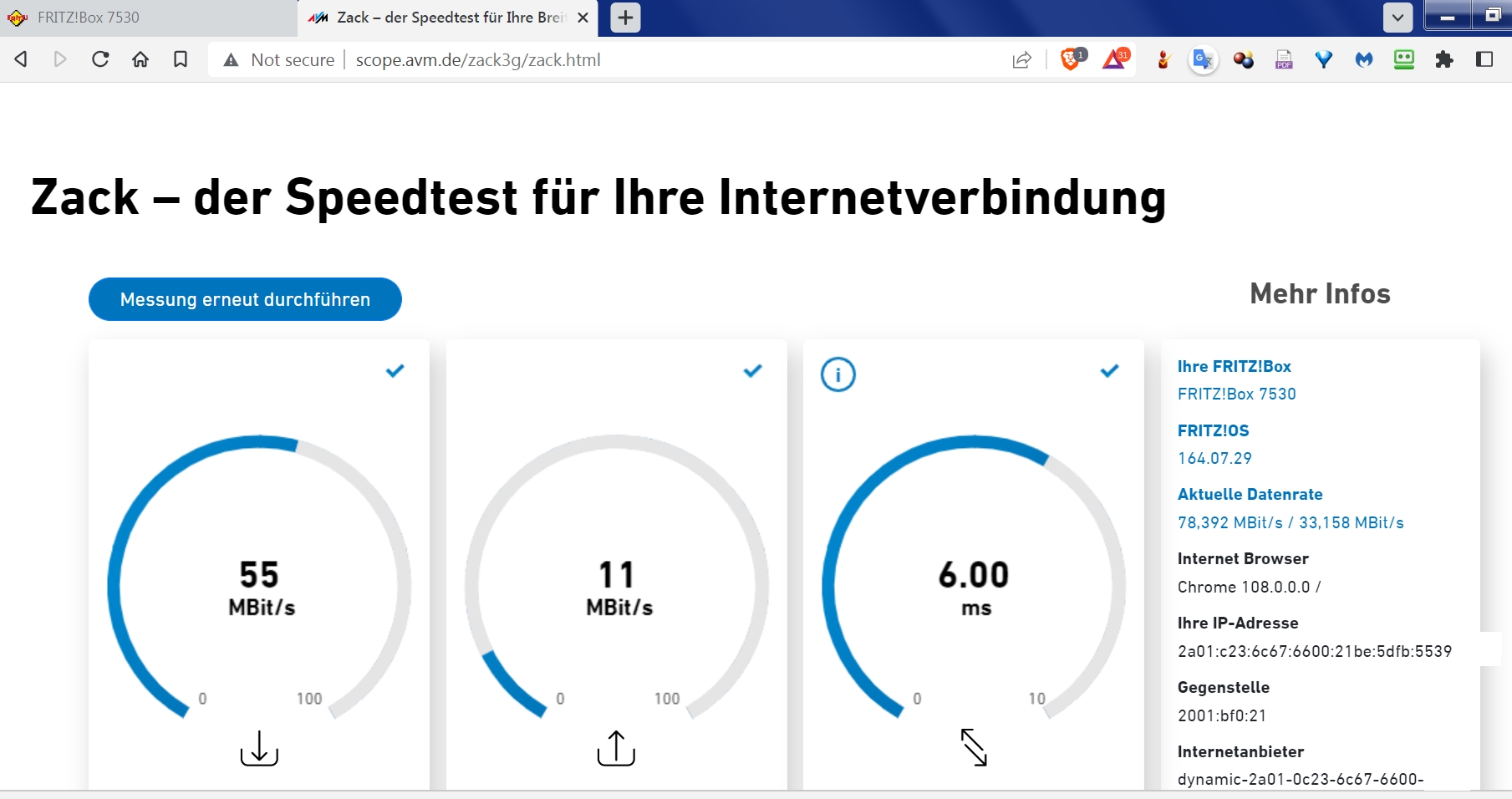

heute habe ich meine 100er Leitung freigeschaltet bekommen, an der Fritzbox kommt die neue Geschwindigkeit auch an (siehe bild), knappe 80Mbit von 100 im DL und 33Mbit von 40 im UL liegen schonmal an!
ich habe nun aber schon diverse speedtests durchlaufen lassen und komme dort nicht auf die anliegende geschwindigkeit.
die speedtests habe ich sowohl auf meinem PC als auch aufm Laptop über LAN durchgeführt.
die FritzBox habe ich auch schon 2x vom strom gehabt.
könnt ihr euch erklären woran das liegen kann ?

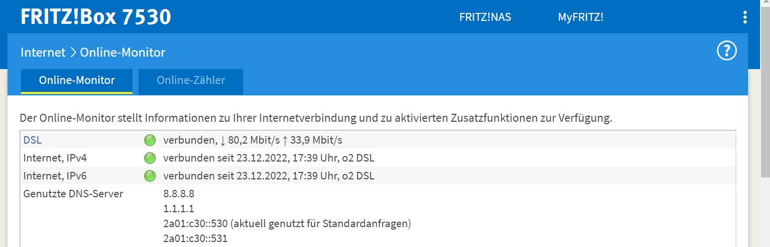

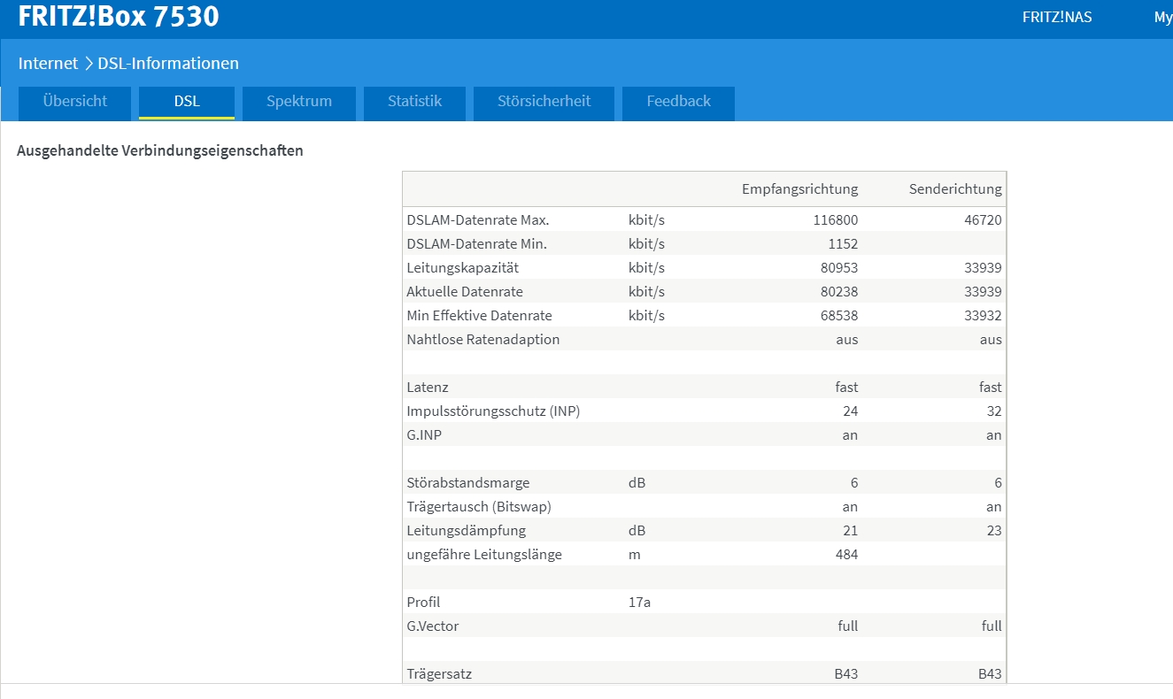

@piperka Bitte mal Screenshots von der Box posten.
Reaktionen: Asghan
Internet >> DSL-Informationen >> DSL
Internet >> Online-Monitor (IP-Adressen bitte schwärzen)

Was sagt www.speedtest.net ?
Dort solltest du dann als Ergebnis um die 72/31 haben.

speedtest.net
Unmengen an Servern, da wird schon einer die Leitung auslasten.

anderen speedtest zur anderer Uhrzeit versucht? speedmeter.de? wähle dort auch mal andere Server
habe ich gerade getestet mit verschiedene server...alles mit dem gleichen ergebnis
Und mal nen anderen Browser versuchen, hatte da auch so ein Phänomen auf Arbeit wo sich die Macuser immer über lahme I-Net Verbindung beschwerten die haben immer mit Google Chrome getestet und der hat immer um einiges weniger angezeigt als der FF zum Beispiel, da hat die Anzeige der Werte zu unserer Anbindung gepasst ;)

Ich möchte auch anmerken gesehen zu haben, das das Spitzentempo anscheinend zum Fritzbox Sync passt, da ist ja auch di eaktuelle Datenrate gelistet mit ~78mbit
@coxon hat einen passenden Tipp geliefert.
Ich halte es für möglich, dass DSL bereits höher synct. Weiter hinten im Netz ist der Tarifwechsel noch nicht komplett durch, so dass limitiert wird.
