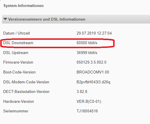

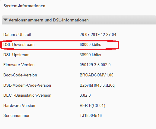

seit unserem Telefonat vom 23. Juli hat sich bisher noch niemand hier gemeldet. Im Router sieht es nach wie vor so aus wie im Anhang zu sehen. Was ist den aber auch gerade los? Alle im Urlaub?

ok, danke. Ich hatte nur angefragt, weil beim letzten Telefonat am 23. Juli das Ticket ja schon geschlossen war (allerdings hatte ich nie eine Mail dazu bekommen), und Natalie umgehend ein neues eröffnen wollte.
Soeben hat jemand angerufen. Offensichtlich überprüft der Robot alle 14 Tage die Leitung, und stellt dann die Geschwindigkeit eventuell wieder höher. Letzter Termin war der 28.07., d. h. das war die dritte Überprüfung seit Ende der Verbindungsabbrüche im Juni, und keine Höherstufung trotz fehlender Abbrüche. Die Dame hat dann die Leitung neu gestartet.
Ich warte jetzt die nächsten 2-3 Überprüfungsintervalle noch ab, sollte sich keine Änderung ergeben, hört ihr wieder von mir .
Ja das ist DLM, aber das kann auch bis zu 21 Tage dauern es gibt keinen manuellen Eingriff.

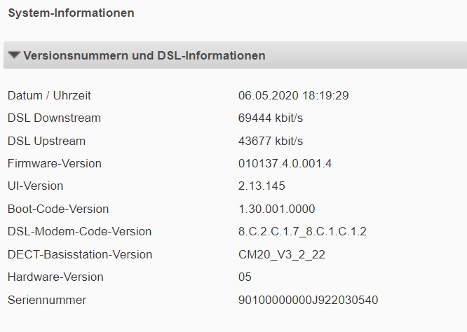

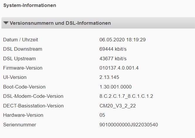

heute habe ich festgestellt, dass der Download sich wieder mal bei knapp 70 Mbit bewegt, statt den üblichen 91 MBit. Verbindungsabbrüche habe ich keine bemerkt in letzter Zeit, waren nur 2 Firmwareupdates für den Smart 3, alles problemlos. Wie lange soll ich warten, bis das geprüft wird?
Hallo @Delgado, du hast schon wirklich sehr viel Geduld mitgebracht.
Komisch keine Verbindungsabbrüche aber dennoch ist der Download weiter heruntergegangen. Ich denke, ich sollte mir mal deine Leitung anschauen. Magst du mir einmal deine Kontaktdaten über unser Formular senden?
Ich melde mich danach bei dir.
Liebe Grüße Sven W.

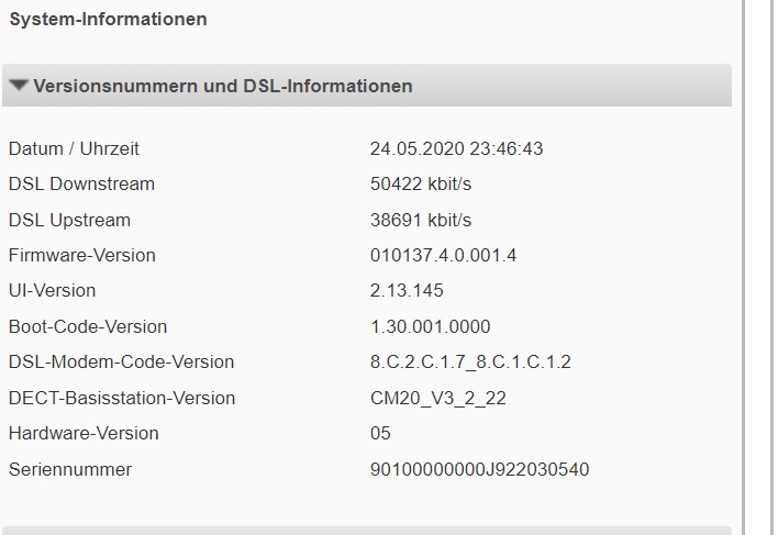

So, das Monatsende naht, Sven. Und der DL fällt seit gestern sogar auf 50 MBit. Hmmm ....
Hallo Sven,
der Techniker war heute Vormittag da, und hat die Dose gewechselt, die ja auch schon uralt war. Laut seinem Messgerät liegen jetzt an der neuen Dose etwas über 100 MBit an, und laut Router sind es fast 91 MBit, also alles wieder im Lot :)
