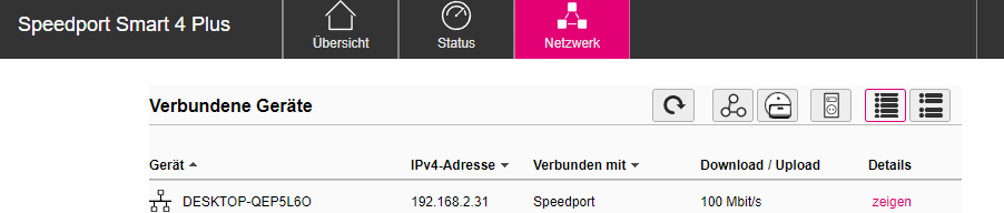

Hallo, ich habe am 01.04. den Provider gewechselt, bin jetzt bei Telekom Glasfaser 250 mbit/s ist der aktuelle Tarif, und zwar folgendes, mein Bruder und ich haben beide PCs, ich habe als wir gewechselt sind und den Glasfaseranschluss hatten, einen Speedtest gemacht, da hatte ich nur 90 Mbit/s, mein Bruder hat auch einen gemacht und er kommt auf 250 Mbit/s und kann ca. mit 30Mb pro Sekunde runterladen, bei mir sind es nur 11 Mb pro sekunde oder halt 90 Mbit/s, ich habe dann festgestellt dass bei Speedport.ip (Wir haben den Speedport Smart 4 oder 5 das neueste was da halt angeboten wurde) bei mir Lan nur 100mb/s angezeigt wird, bei meinem Bruder aber 1GB/s, ging davon aus das es am Lan Kabel liegt, habe nun ein CAT 6 Lan Kabel, auch 10M, aber leider krieg ich jetzt immer noch nur 90 mbit/s rein, und bei dem Speedport wenn ich auf Netzwerke klicke, werden da auch nur 100mb/s angezeigt und nicht 1gbps

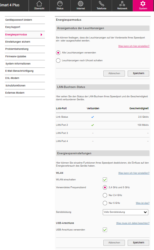

WIr benutzen beide den Speedport Smart 4 Plus, wir beide benutzen einen Lan Kabel, um die gleiche Speedport Smart 4 Plus zu benutzen, ich habe auch schon auf Lan2 gewechselt, an LAN 1 bzw. nennen die das Link, da ist das Glasfasermoden angesteckt, welches mit dem blauen Kabel verbunden wurde, Lan2 benutze ich und Lan3 mein Bruder, ich habe auch schon ausprobiert den Lan zu wechseln also die Buchse, dann habe ich Lan3 benutzt und mein Bruder Lan2, dann hatte er aber trotzdem 250Mbit/s und sein Lan hat 1gbps angezeigt und bei mir nur 100mb/s
Aktiv werden bei Internet angezeigt dass ich download bis zu 275 mbits bekomme und upload bis 60 mbits

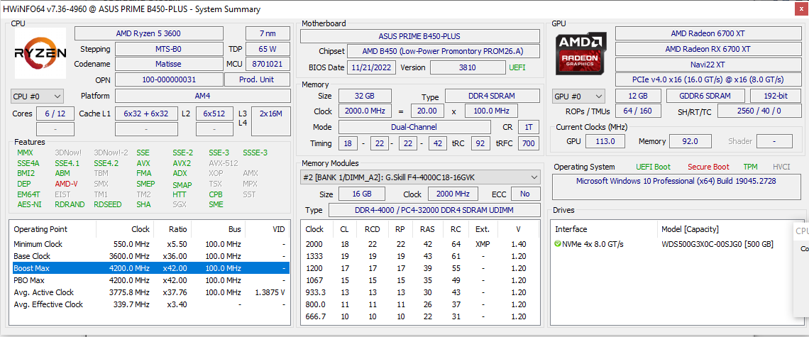

Das System von meinem Bruder sieht so aus
i7 8086
z490 Asus Pro
32gb DDR4 weiß nicht genau welcher
Rtx 3060 ti
Windows 10
gleiche Windows Version damals installiert

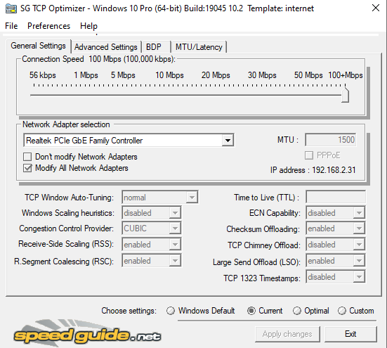

1. Mal mit dem TCP-Optimizer die "Windows defaults" laden. Erwarte ich mir bei dem Fehlerbild nicht viel von, aber ein Versuch ist es wert

Soll ich dann dort auf optimal klicken?
Sieht aktuell so aus
