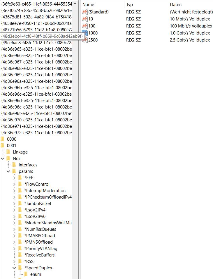

Eventuell könnte es noch in der Systemsteuerung unter den Energieoptionen etwas geben.
In der Registry sind auch 1GB einstellbar?
Einfach mal suchen.
@dermatu die Fotos schicke ich morgen, habe dort hinten zu schlechtes Licht für mein Smartphone
Die anderen Sachen habe ich alle überprüft außer mit dem RegEdit da ich den Pfad nicht kenne
