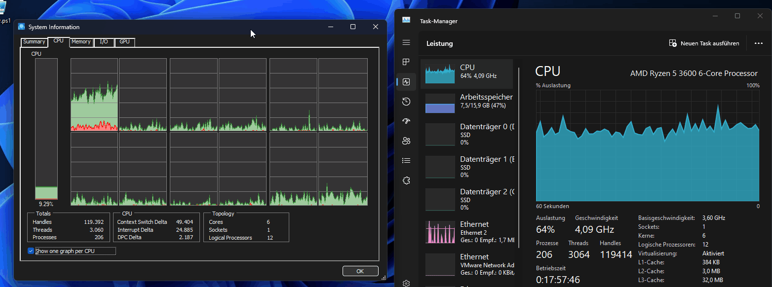

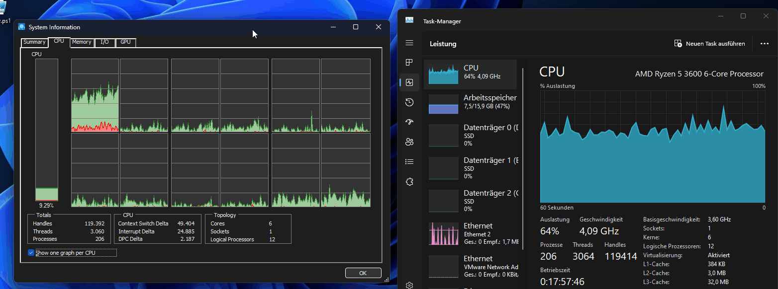

der "Process Explorer" (von Windows) zeigt auch wie AMD Adrenalin niedrigere Werte an ... Ich denke, @Drewkev und Adrenalin haben damit recht.
Ja gut, dann ist es klar ... 100 / 6 ist 16,66..., also der Prozentwert, der auch am Anfang auch angezeigt wurde => das heißt also, es wird tatsächlich nur ein Kern aktiv genutzt und der Task-Manager verschweigt das möglicherweise einfach.
So, ich bin nun auch erst mal raus aus dem Thema.

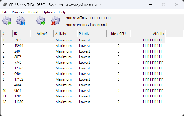

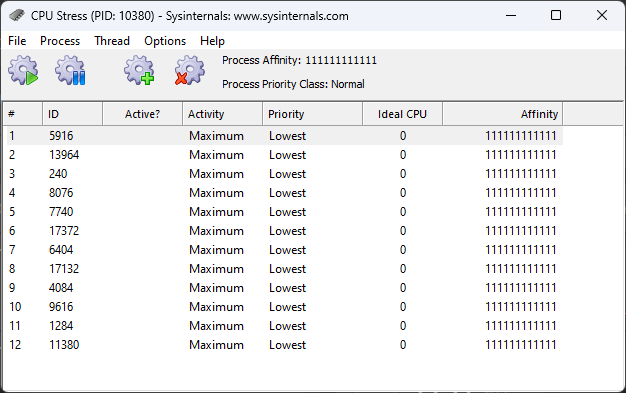

Lade Dir CPUStres, damit kannst Du 25,50,75 und 100% Threads simulieren.
Dann siehst Du, wer was richtig/falsch anzeigt.
https://learn.microsoft.com/en-us/sysinternals/downloads/cpustres
Danke. Mit diesem Tool zeigen beide jetzt 100 % an :lol:
und ich konnte kaum noch einen Screenshot machen...
Woran merkt man, dass Microsoft das programmiert hat? Genau, die CPU Stress Tabelle lässt sich nicht nach einer Spalte sortieren ... :D

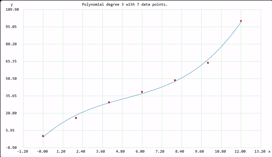

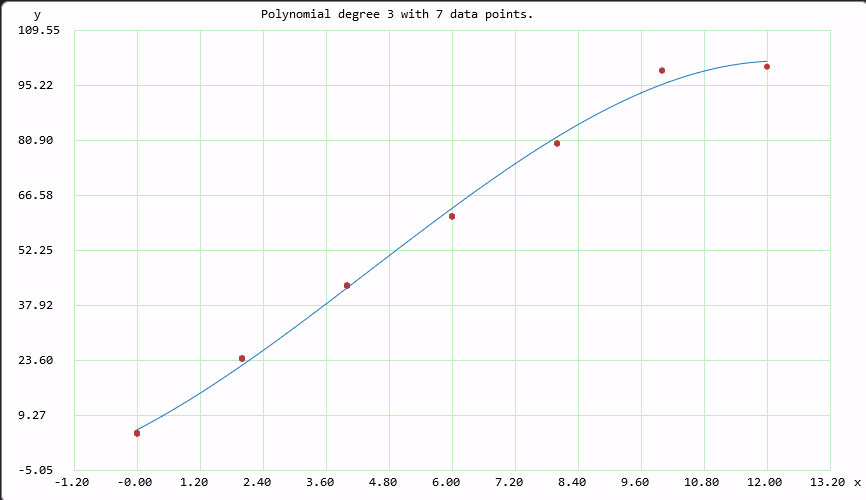

Aber des Rätsels Lösung ist ... der Task-Manager verwendet einen variablen Maßstab bei der Berechnung der Gesamtlast...
Hier mal eine Tabelle:
Alle drei haben ungefähr lineares Wachstum, der Task-Manager etwa f(x)=8x+8, wenn x die Anzahl der aktiven Threads ist.
aktive ThreadsAdrenalinProcess ExplorerTask-Manager
"idle"114,5
21716,624
4303043
6393961
8494980
10646499
12100100100
Ich kann mir halt nur noch nicht ganz den Schritt von 8 zu 10 und von 10 zu 12 erklären ...
Adrenalin und PE:
Mode: normal x,y analysis
Polynomial degree 3, 7 x,y data pairs.
Correlation coefficient = 0.9971440588891574
Standard error = 1.9077286419794064
Output form: undefined:
1.9047619047997344e-002,
1.2391269841269327e+001,
-1.7041666666665587e+000,
1.1319444444443867e-001
Copyright (c) 2019, P. Lutus -- http://arachnoid.com. All Rights Reserved.
Task-Manager:
Correlation coefficient = 0.9967191371774825
Standard error = 2.3163497556449
5.4166666666666181e+000,
7.1041666666667505e+000,
7.6190476190474299e-001,
-5.7291666666665617e-002

Im linearen Maßstab sieht die Kurve eher aus, wie y=9x+6 bis 10 Treads.
Danach ist die CPU zu 100% ausgelastet.
Eine logarithmische Skalierung ist nicht immer so ganz einfach zu begreifen.
Aber welche Sinn das ganze haben soll, ist mir immer noch nicht klar.
