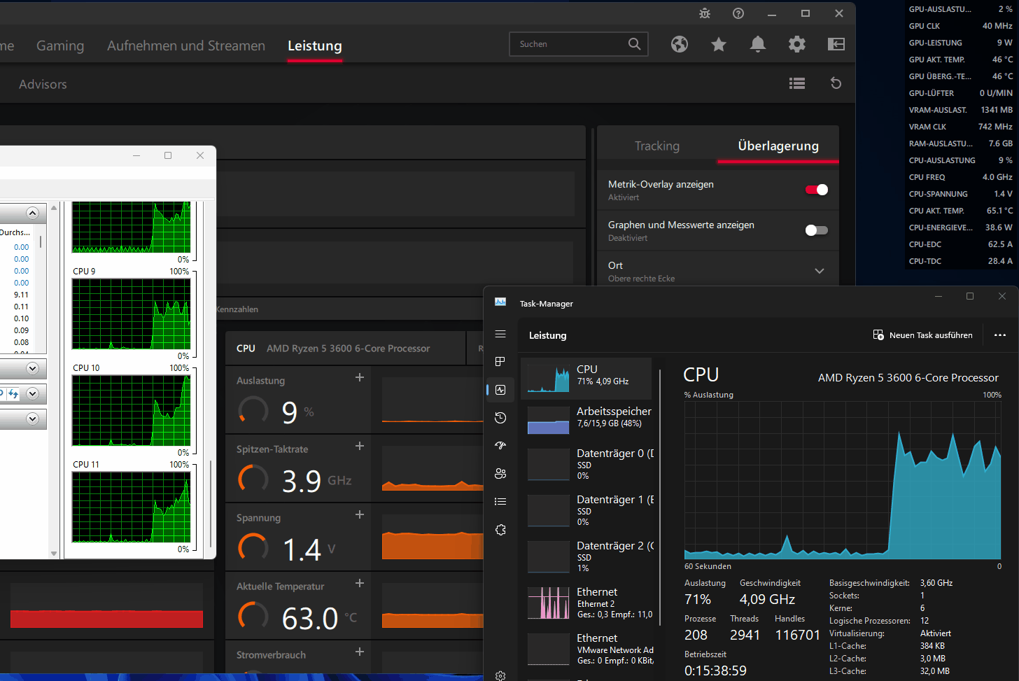

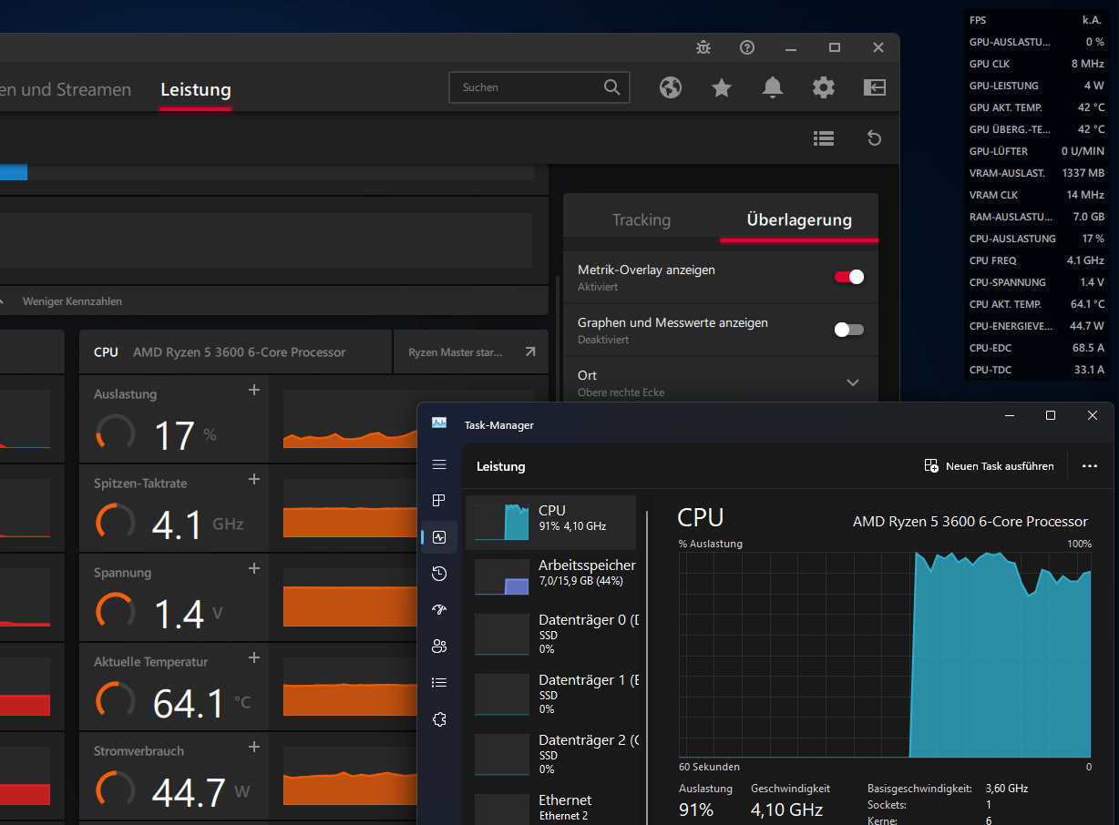

ich verstehe die Aulastungs-Werte von AMD Adrenalin nicht, wie unten zu sehen ist. Es ist die neuste Version zurzeit installiert. Der Task-Manager und der Ressourcenmonitor zeigt fast 100 % auf allen Kernen an (was momentan auch zutreffen sollte), aber Adrenalin nur ca. 17 %
Wie ist das zu erklären, bzw. wer hat "recht"? Danke

Nein, wie gesagt, im Ressourcenmonitor ist jeder Kern fast bei 100 %
Demzufolge verstehe ich die Berechnung der Gesamtauslastung von Adrenalin net...
E: siehe Anhang

Ich hab auch noch Ryzen Master (parallel) installiert, kann es daran liegen?
Ach, jetzt kapiere ich das ... Durch OC wäre theoretisch noch mehr Leistung möglich. Adrenalin berechnet die Gesamtauslastung aber anhand der theoretisch maximal möglichen Leistung, die durch OC erreicht werden könnte, und nicht anhand der momentan eingestellten max. Leistung.
Thx @Ja_Ge
Hm, auch nicht richtig ... Wenn ich den Reddit-Beitrag richtig verstehe, so wird die tatsächlich effektiv verrichtete "Arbeit" berechnet, d. h. kleine idle Phasen im Boost werden vom Windows-Task-Manager nicht berücksichtigt, von Adrenalin hingegen schon. Für Win sind die idle Phasen auch "Arbeit", aber für Adrenalin hingegen keine effektiven Berechnungen.
