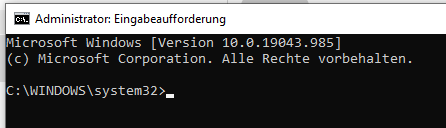

Zeig mal diesen Screenshot Bereich wenn du CMS als Admin öffnest.
Sieht das bei dir so aus?
