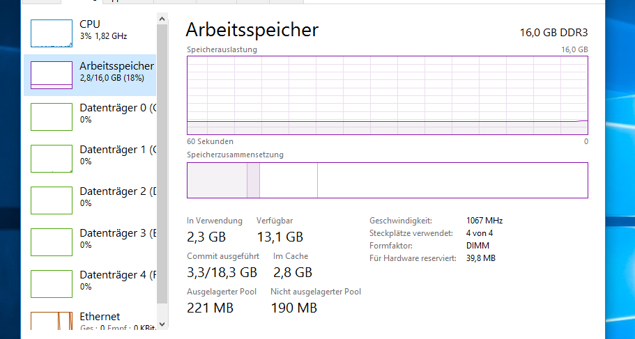

Taskmanager zeigt 1067 MHz an...

Habe gerade festgestellt, das der Taskmanager von Win 10 bei meinem Ram nur 1067 MHz anzeigt, obwohl er 1600MHz kann und auch im BIOS habe ich das XMP1 Profile aktiviert. Habe ich etwas vergessen? Mainboard seht ihr in meiner Signatur :)

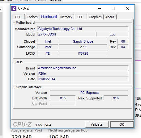

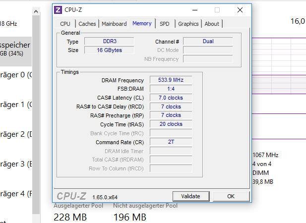

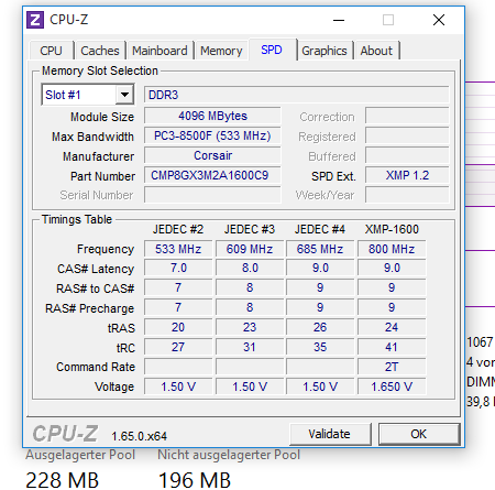

Was sagt cpu-Z?
Bei mir sagt Win 10 das er mit 1066 Mhz läuft obwohl es 1333 sein sollte.
Ja, der Speicher läuft auch nur mit 1067 MHZ, hast die Einstellung für XMP wohl nicht übernommen, bzw. im Bios gespeichert.

Bei mir stimmt die Anzeige im Taskmanager auch nicht. Im CPU-Z hingegen schon (wie im BIOS auch).
Wenn Sie im CPU-Z stimmt, dann ist alles in Ordnung. Was im Taskmanager steht kannste ignorieren.
Unter Windows 8 hatte ich mit meinem alten System ein Windows das gerne 10 Ghz CPU Takt angezeigt hat, kann man nicht ernst nehmen.

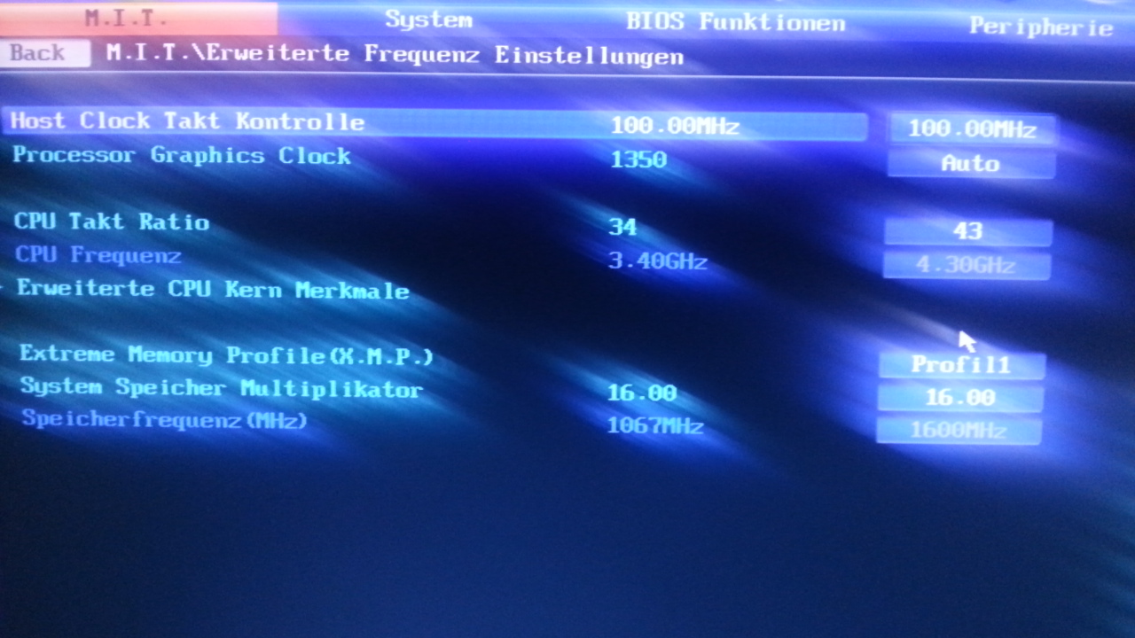

Naja im Bios zeigt er es mir auch nicht an. Habe es nun mit und ohne XMP Profil probiert. Da ändert sich irgendwie gar nichts im BIOS :( und wie gesagt bin auch nach der HOW TO Anleitung gegangen. Soviel kann man da ja nicht falsch machen.

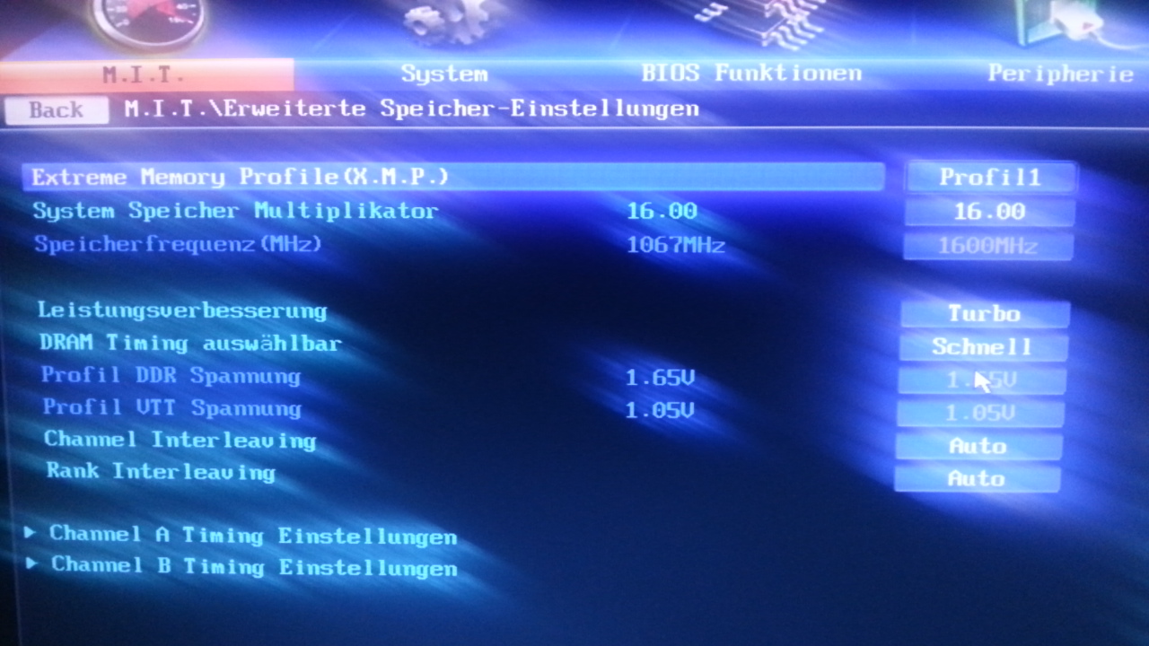

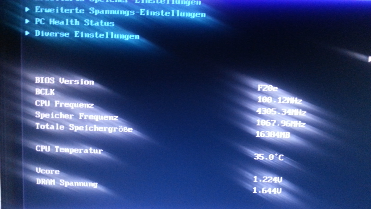

Hier hab ich mal Fotos von meinen BIOS Einstellungen gemacht. Ich hoffe man kann was erkennen:
Ich weiß jetzt auch nicht mehr weiter :( Hoffe jemand hat noch eine Idee. Im 3. Bild zeigt er mir trotz allem noch 1067 MHz an nur warum?
Die Anzeige im Task-Manager ist schon richtig.
Dasselbe steht ja auch in CPU-Z.

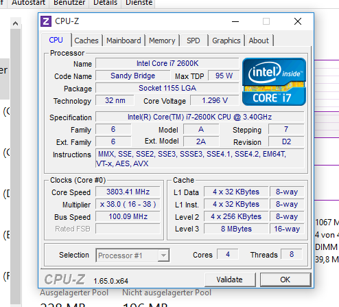

Könnte am Overclock liegen... Möglicherweise ist irgendwo ein Teiler eingestellt.

Die CPU ist auf 4.305 eingestellt - kann nicht sein -
