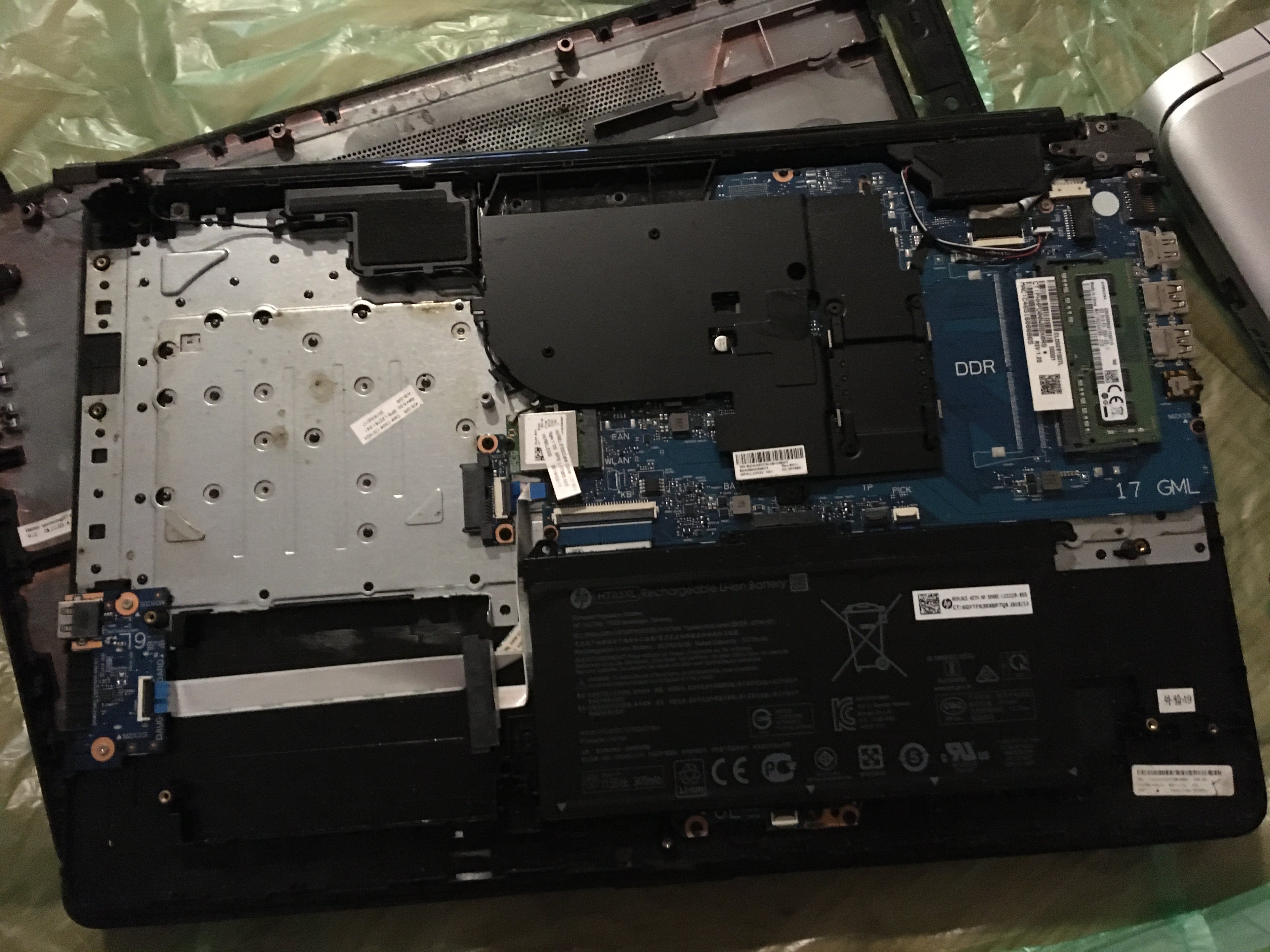

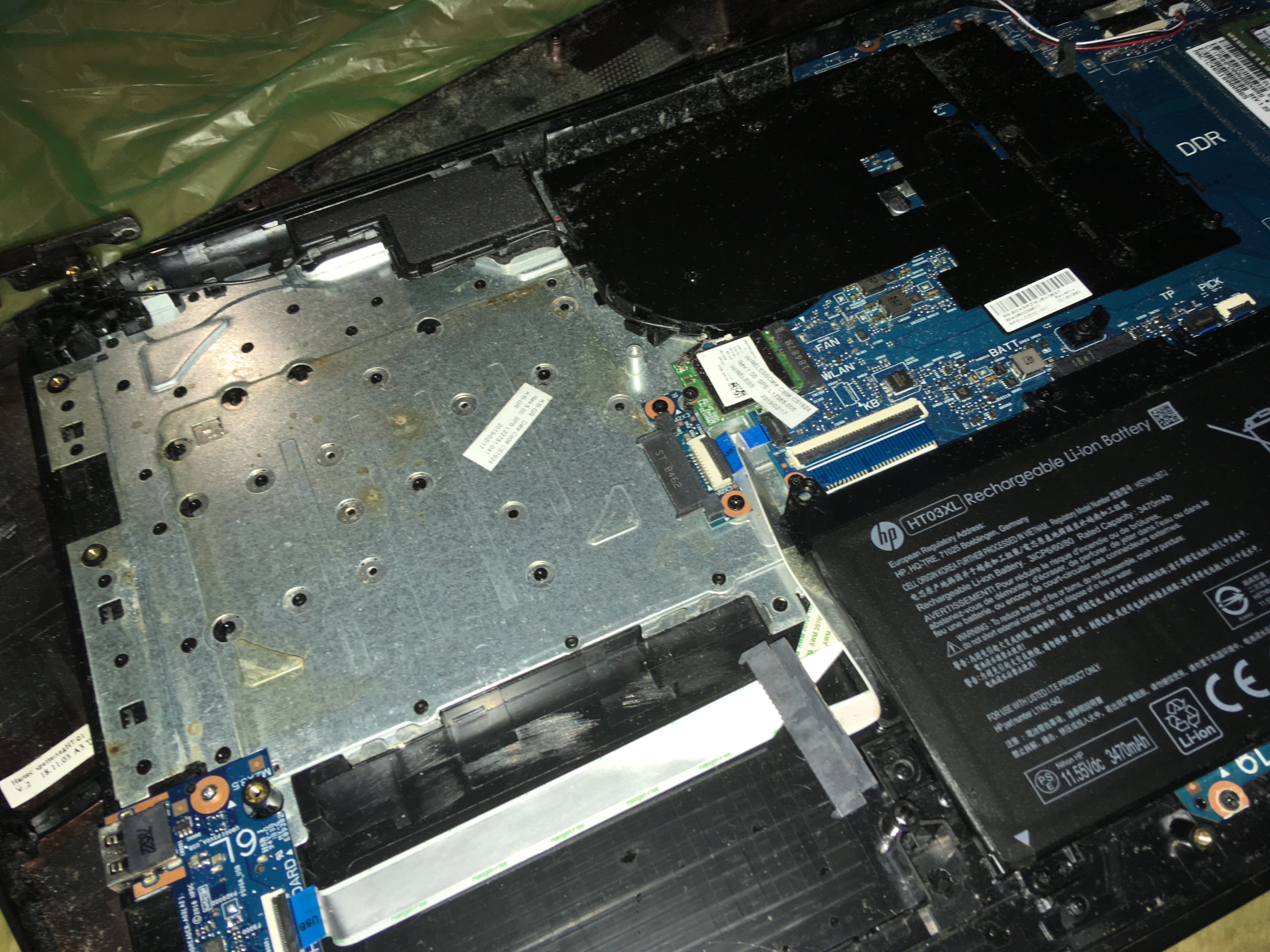

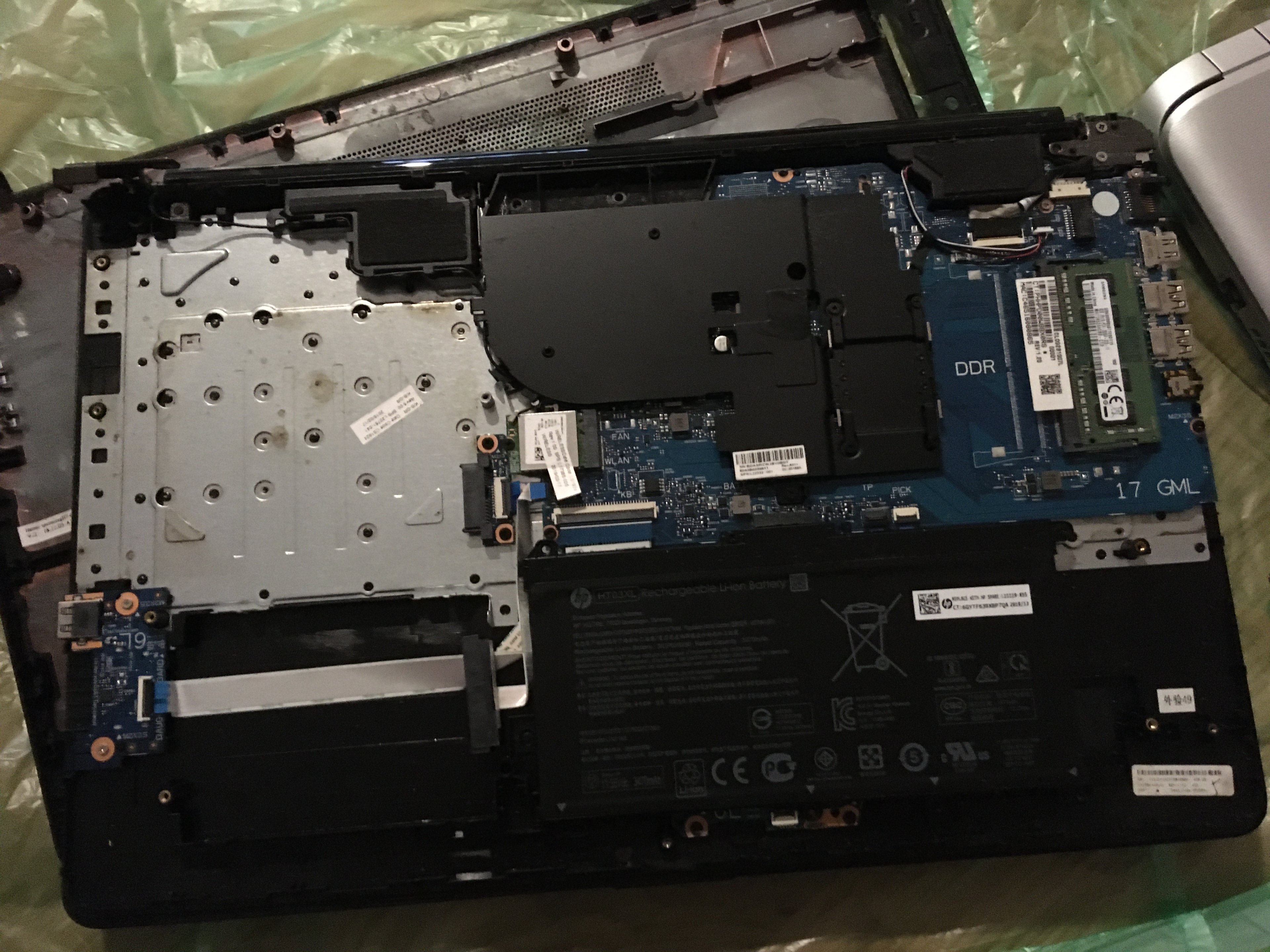

Die Tastatur eines meiner Notebooks ist hinüber. Ich würde sie jetzt gern austauschen oder zumindest erst einmal ausstöpseln, dass sie funktionslos ist.
Bei meinem anderen Laptop komme ich nach dem Aufschrauben an die Unter- sowie Oberseite der Tastatur / Elektronik. Bei diesem hier bleibt die Tastatur jedoch in der Form der Laptopoberseite.
Kann man vielleicht anhand der Bilder sehen, wo ich den Stecker der Tastatur rausziehe?
Vielen Dank!

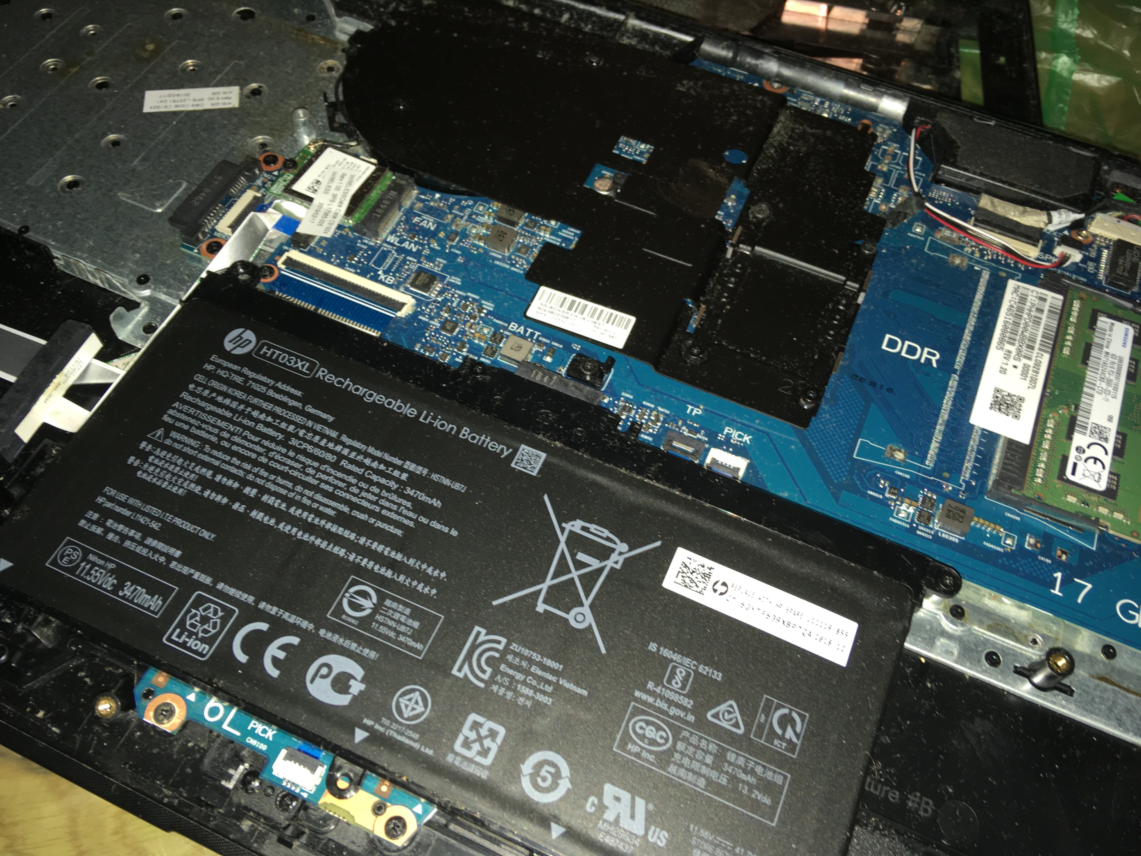

Den Modellnamen musst bitte du herausfinden. Ich sehe zumindest am Akku als Marke ein HP. Vermutlich handelt es sich dann auch um einen Laptop der Marke HP. Vielleicht steht das konkrete Modell auf der Unterseite des Laptops oder sonstwo am Gehäuse.
Dann kannst du googeln nach
maintenance manual hp (dein Modell)
Dort müsstest du im Manual fündig werden, wie die Tastatur ausbaubar und absteckbar ist.

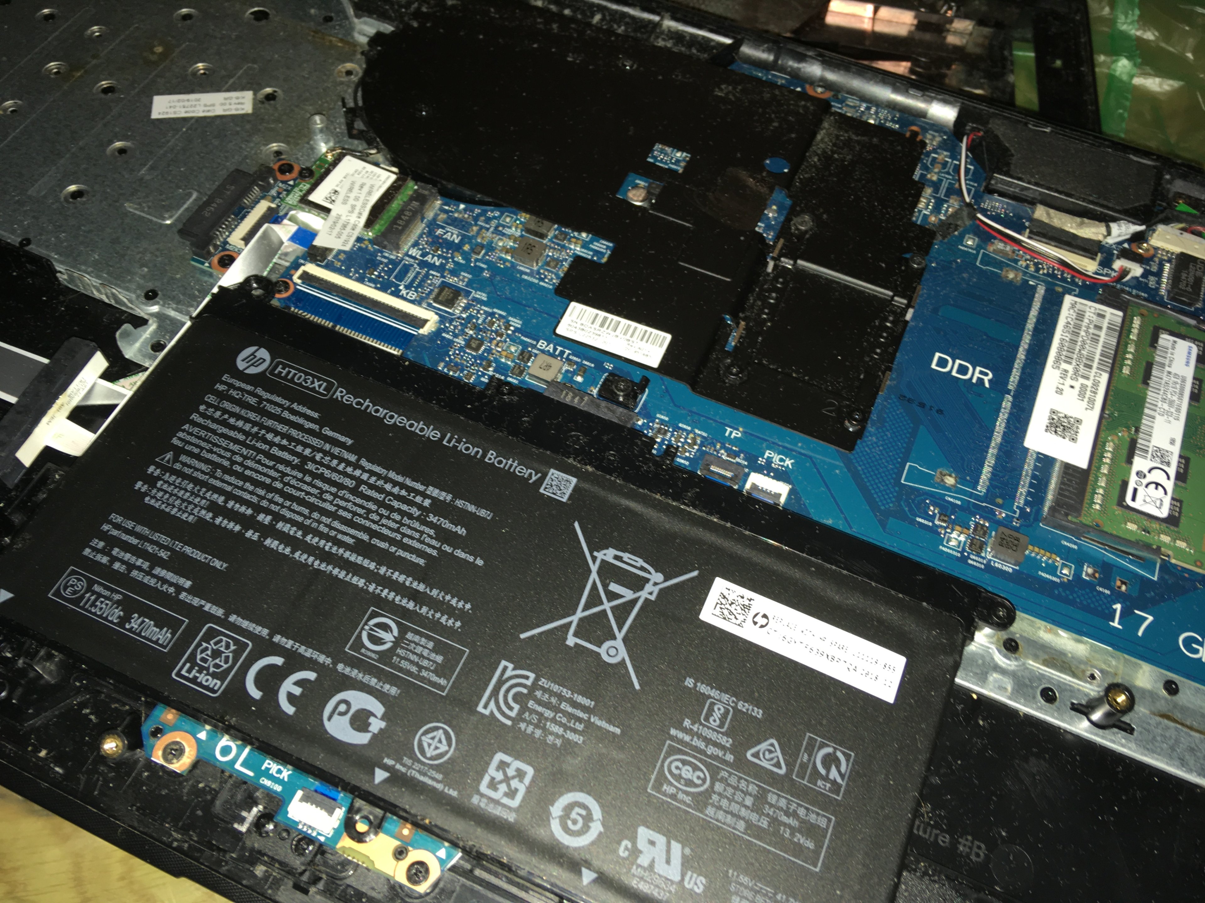

Ich glaube der Anschluss für die Tastatur ist das etwas breitere Flachkabel zwischen WLAN Karte und Akku. Dort wo "KB" (Keyboard) dran steht.

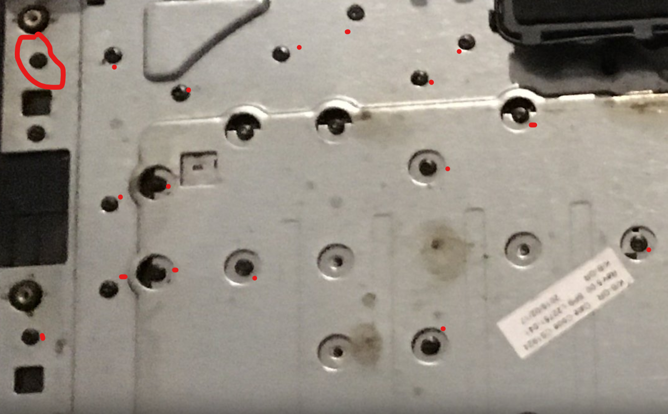

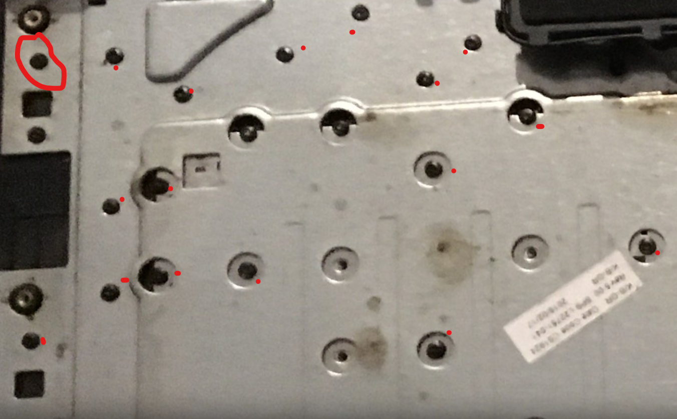

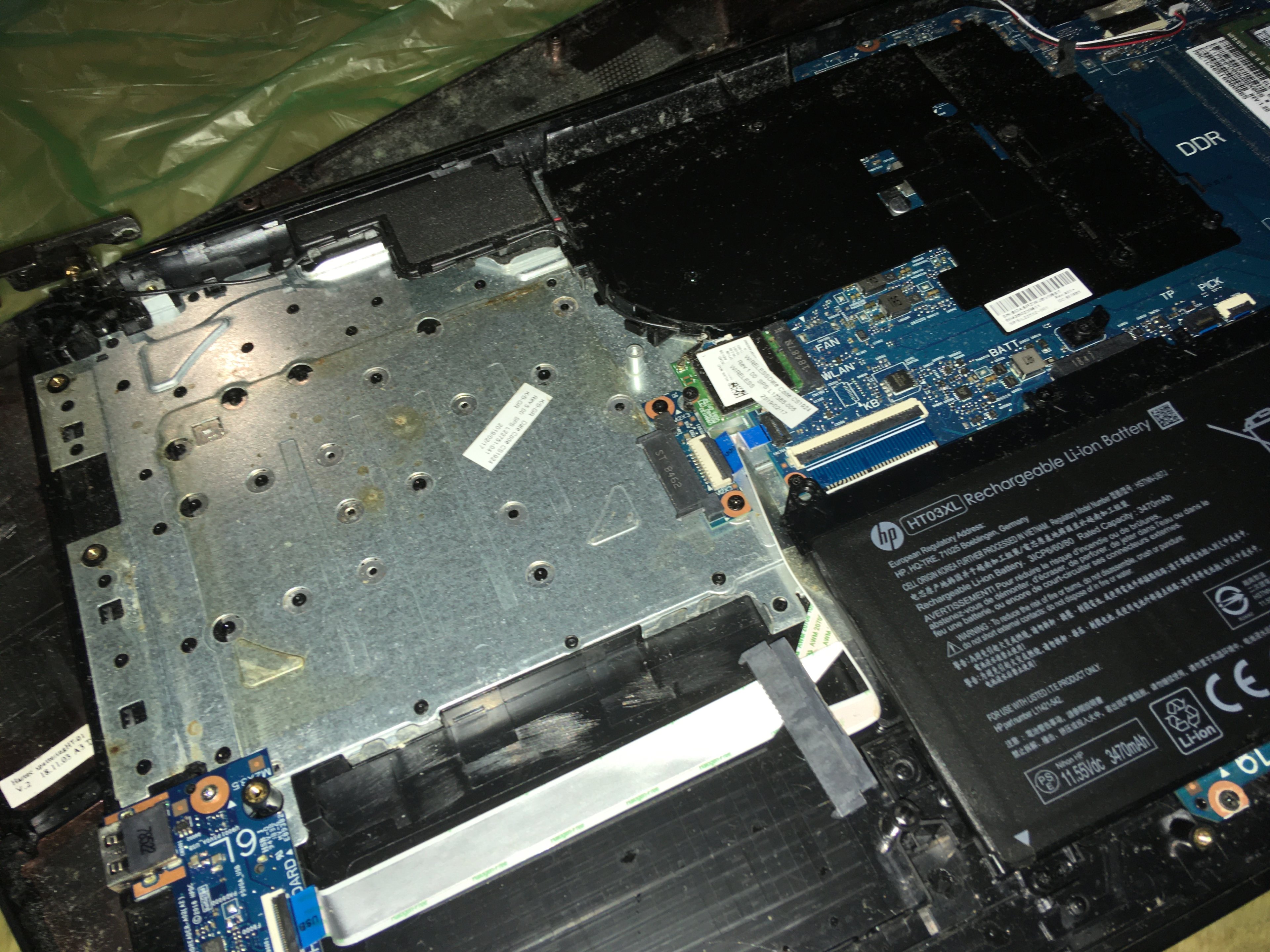

Würde mal behaupten, dass die Tastatur mit "Plastiknieten" mit dem Topcase fest verbunden ist. Ergo muss das ganze TopCase getauscht werden. Kostenpunkt je nach Modell ~80-130€ für das Ersatzteil. Vollständiger Umbau der restlichen Hardware nötig.
Irgendein Pavillion Consumerding wird das sein.
Die Halterung ist mit dem Topcase verbunden, siehe links und oben.
Und da wo man die Einbuchtung sieht, sind auch etliche "Nieten", die die Tastatur drinne behalten.
Dass die Tastatur von außen klippsbar ist, bezweifle ich anhand des Bildes doch sehr.
Der Anschluss der Tastur ist das breite Kabel zwischen WLAN Karte und Akku.
Also man kann diese Tastaturen auch einzeln tauschen... Dafür musst du alle diese Plastiknieten abknippsen. Und wenn die neue Tastatur drinne ist. Kostet so 30-50€ darfst du an jede Stelle dann neues Plastik hinkleben.. Obs hält? Naja. Ich habs noch nie gemacht, halte es auch für keine saubere Lösung.

Stimmt alles, HP Pavilion 17 ist das. Könnte ich denn auch eine externe Tastatur mit USB-Anschluss nehmen?

Edit: Auf meinem ersten Bild wird der Tastatur-Stecker wohl wieder dieser breite Anschluss sein, oder? War bei meinem alten Laptop nämlich auch der Fall. Könnte das nochmal jemand bestätigen?! Danke! ;-)
