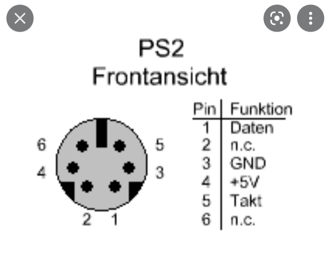

@Motorrad Ja, genau. Also einer der 6 Stecker, auf die der Adapter draufgesetzt wird, ist leider abgebrochen.
@bisy Cooles Bild, danke!
Also ich bin mir nicht zu 100 % sicher, wo oben und unten ist.
Wenn ich es richtig deute, ist das ZĂ€pfchen mit der Nummer 6 abgebrochen.
LG, Maxmilia 🙂
Dann sollte noch alles funktionieren, Nummer 6 ist n.c. = nicht verbunden, also nicht notwendig.

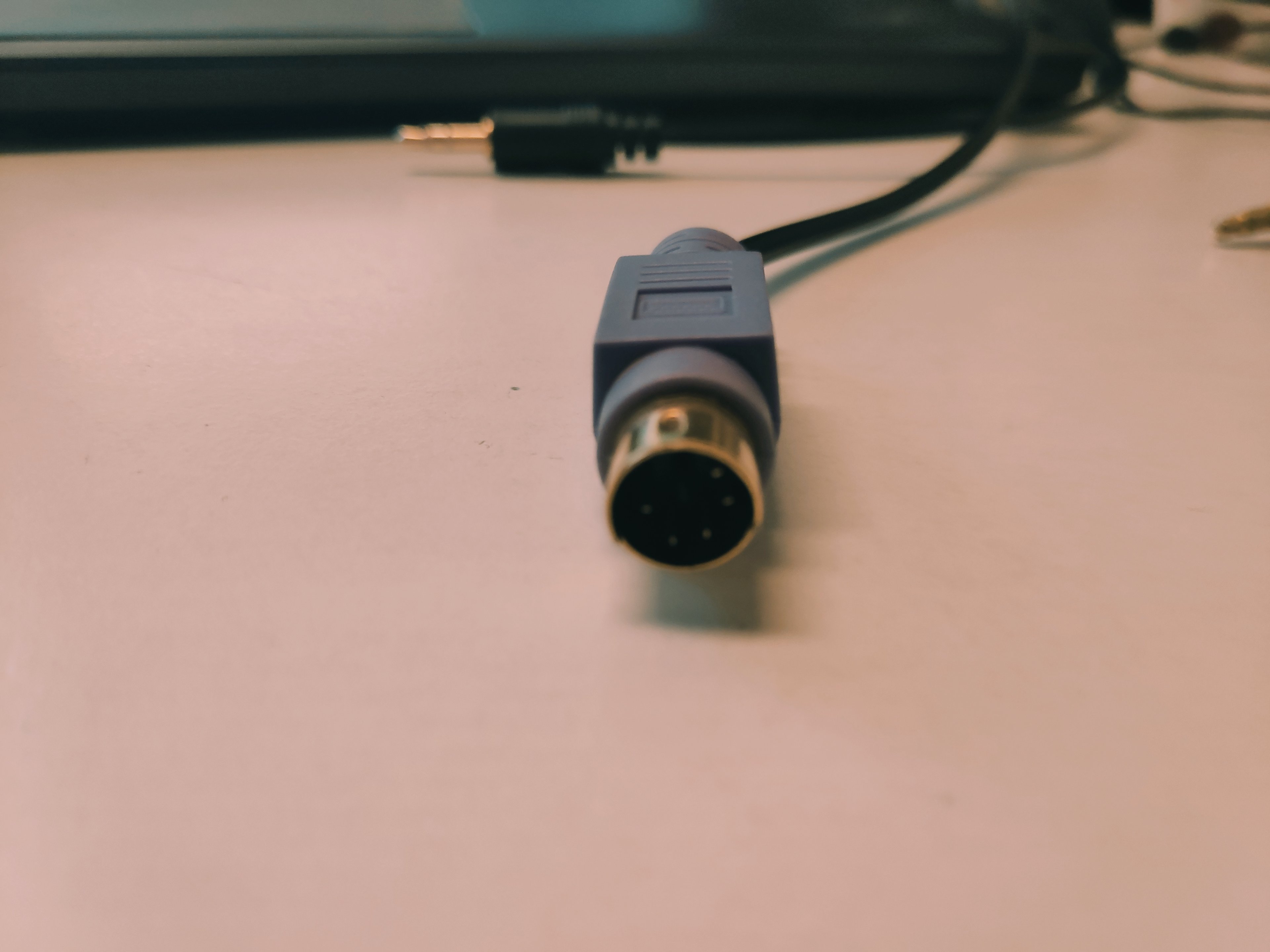

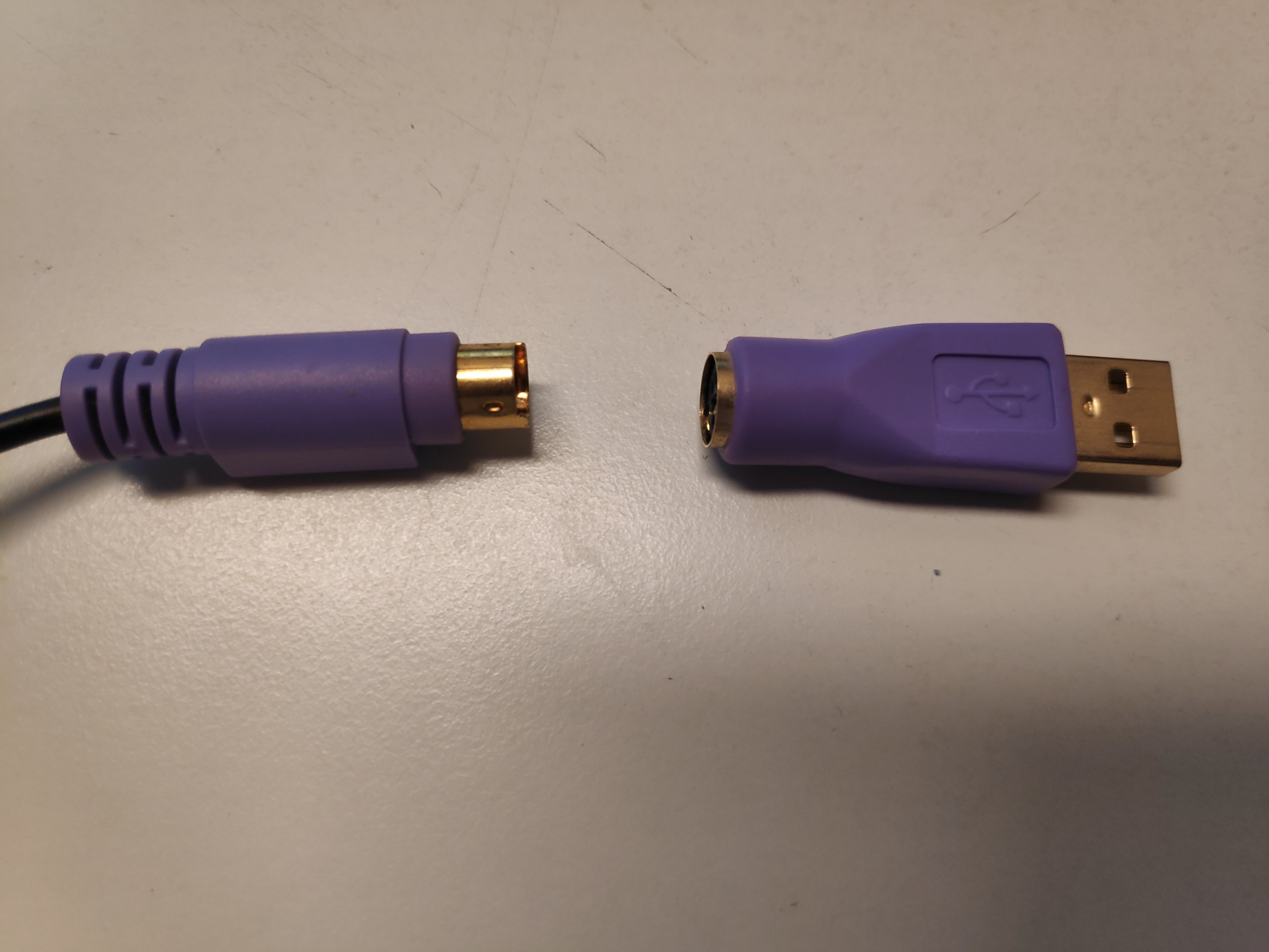

Hab es jetzt hinbekommen mit einem anderen Handy 👍
Das ZĂ€pfchen oben links fehlt.
LG, Maximilia đŸ€™
Also ist das Pin 5 am Stecker, denn die Belegung oben im Bild zeigt scheinbar die Gegenseite (Buchse). Ohne den Pin wird das nichts, also muss ein neuer Stecker angelötet werden.

Oh man, wie kann ich das nicht merken, du hast völlig Recht, das ist Pin 5...
