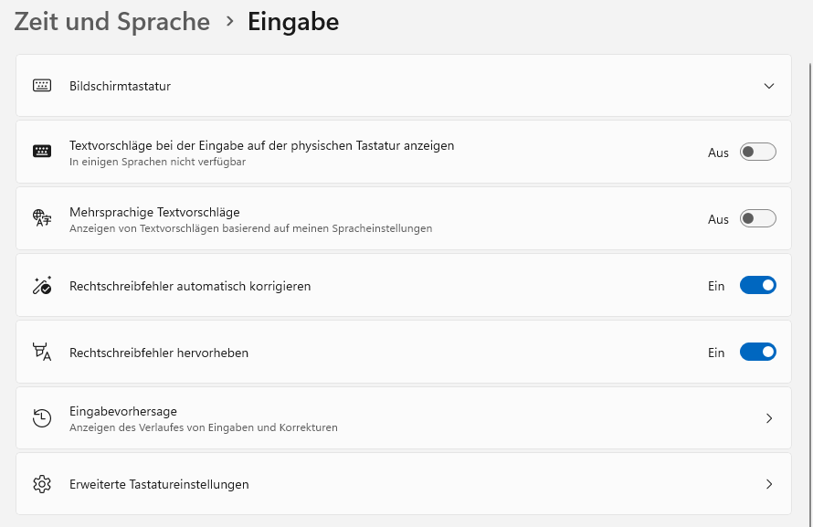

Unter Einstellungen>Zeit und Sprache ist Deutsch eingeschaltet.

Unter Eingabe finde ich kein Fehler. Alles steht auf Deutsch

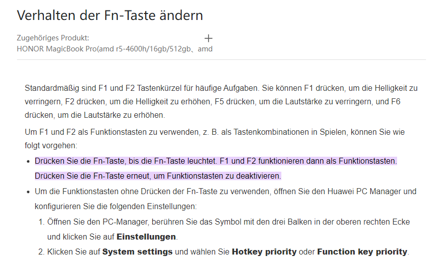

Hier mal nachschauen? Passt nicht direkt, aber vielleicht ist hier irgendwie eine Einstellung zu finden.
  • Um die Funktionstasten ohne Drücken der Fn-Taste zu verwenden, öffnen Sie den Huawei PC Manager und konfigurieren Sie die folgenden Einstellungen:
    1. Öffnen Sie den PC-Manager, berühren Sie das Symbol mit den drei Balken in der oberen rechten Ecke und klicken Sie auf Einstellungen.
    2. Klicken Sie auf System settings und wählen Sie Hotkey priority oder Function key priority.

Hast du mal das geprüft was ich geschrieben habe? Klingt doch danach als können man das da ändern..
