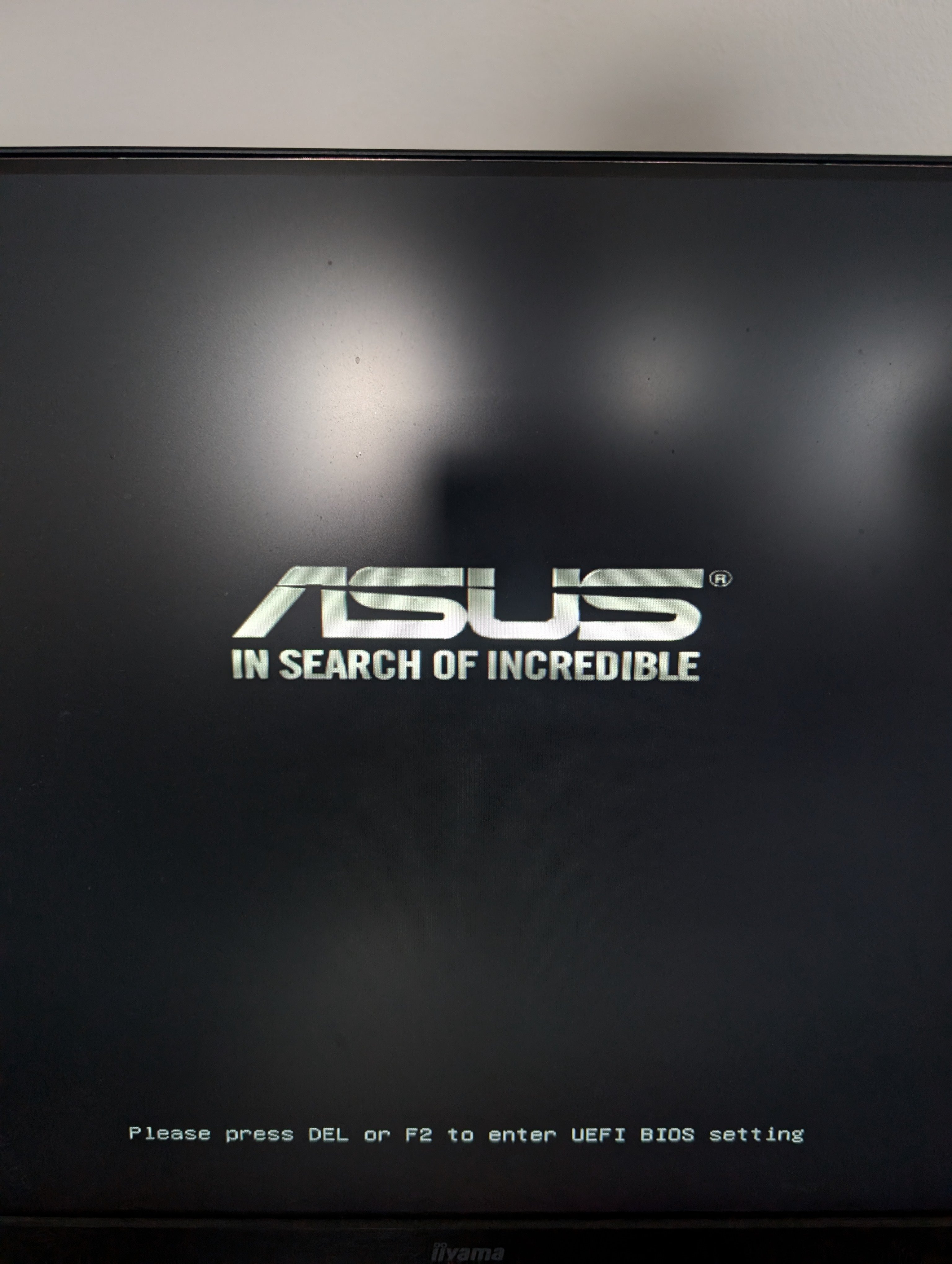

Hallo liebe Computerbase-Gemeinde, ich habe folgendes Problem:
Ich schalte meinen PC ein, anschließend erscheint dieser Bildschirm. (Anhang)
Der PC reagiert aber dann auf keine Eingabe der Tastatur, ich komme nicht ins BIOS um den PC hochzufahren. Die Maus scheint er zu erkennen da die leuchtet, die Tastatur ist dunkel.

Schwungscheim schrieb:
Cmos reset durch herausnehmen der Batterie
Ist kein CMOS reset.
Dann musste ich durchs Bios, aber da ging es noch und ich konnte den PC hochfahren.
Wieso musstest du ins BIOS? Stand da ein Text?
Wenn du den PC lange ohne Strom lässt, dann kann die BIOS Batterie leer sein. Da gibt es aber entsprechende Meldungen.
Reaktionen: Schwungscheim und cyberpirate

Danke erstmal für die schnellen Antworten.
Die Kopfzelle auf dem Mainboard habe ich gewechselt, jedoch ohne Erfolg. Die alte war aber tatsächlich leer und hatte nur noch 2V.
Ich werde versuchen mir einen Adapter oder eine entsprechende Tastatur für den PS2 Eingang zu besorgen und melde mich dann wieder!
