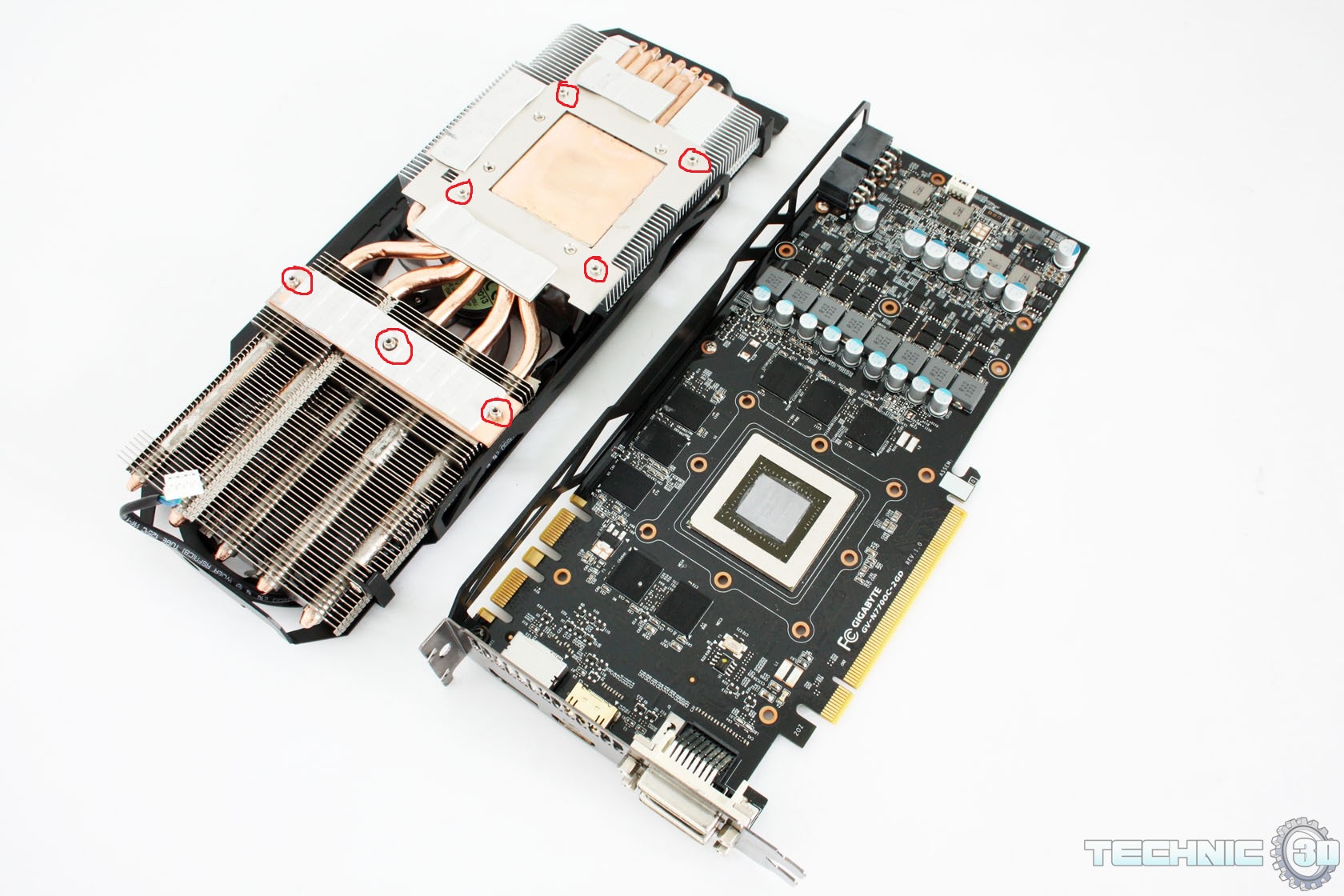

Diese Schrauben habe ich vom PCB gelöst sowie noch ein paar andere weil ich dachte das diese das abnehmen des Kühlers verhindern.
An diesem Bild kann man ja auch gut erkennen wo der kühler fest ist, da geht aber nichts.

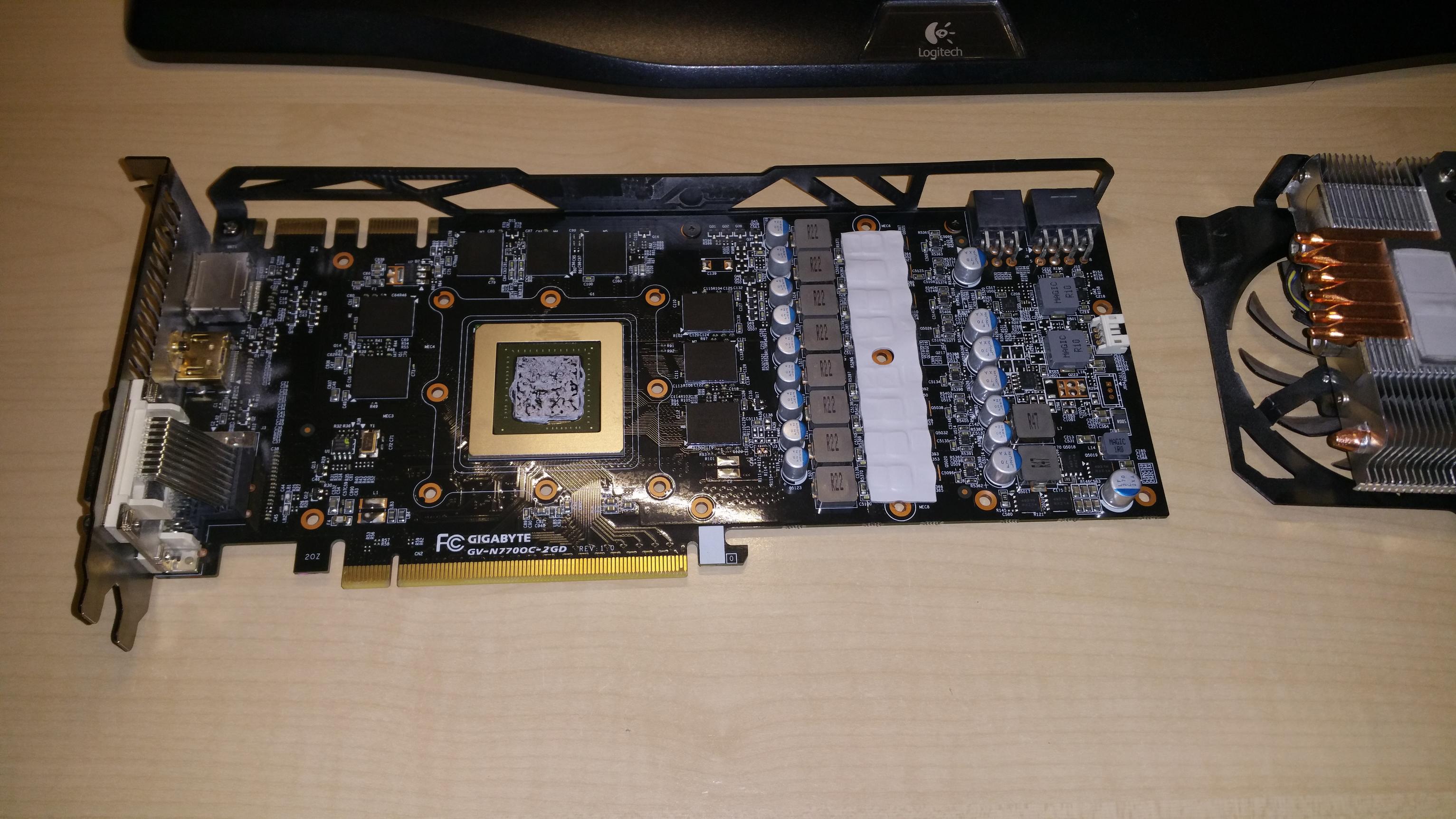

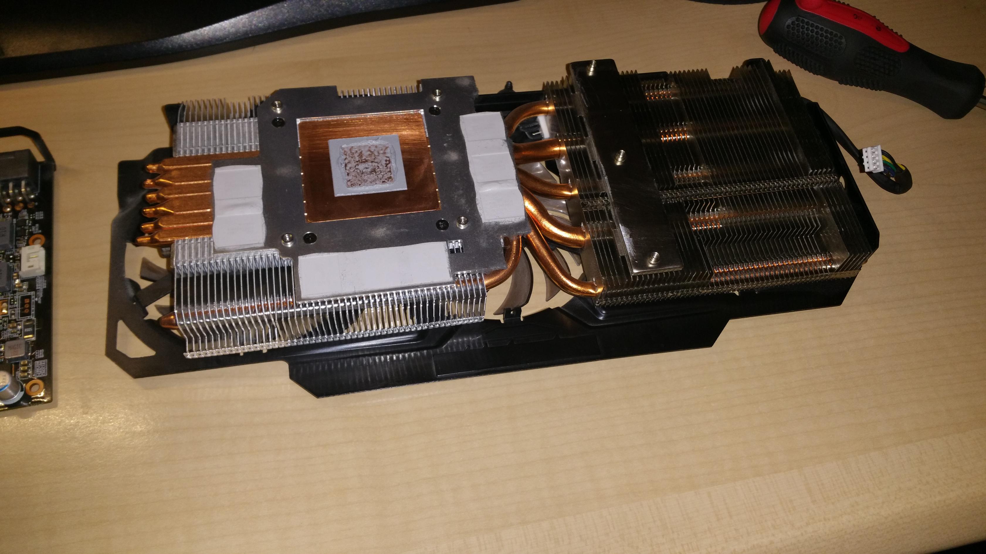

Problem Gelöst! Nachdem ich den Furmark auf max. einstellungen für ca.10 minuten laufen gelassen hab und sofort danach die karte ausgebaut habe, ging der kühler fast wie von alleine ab!

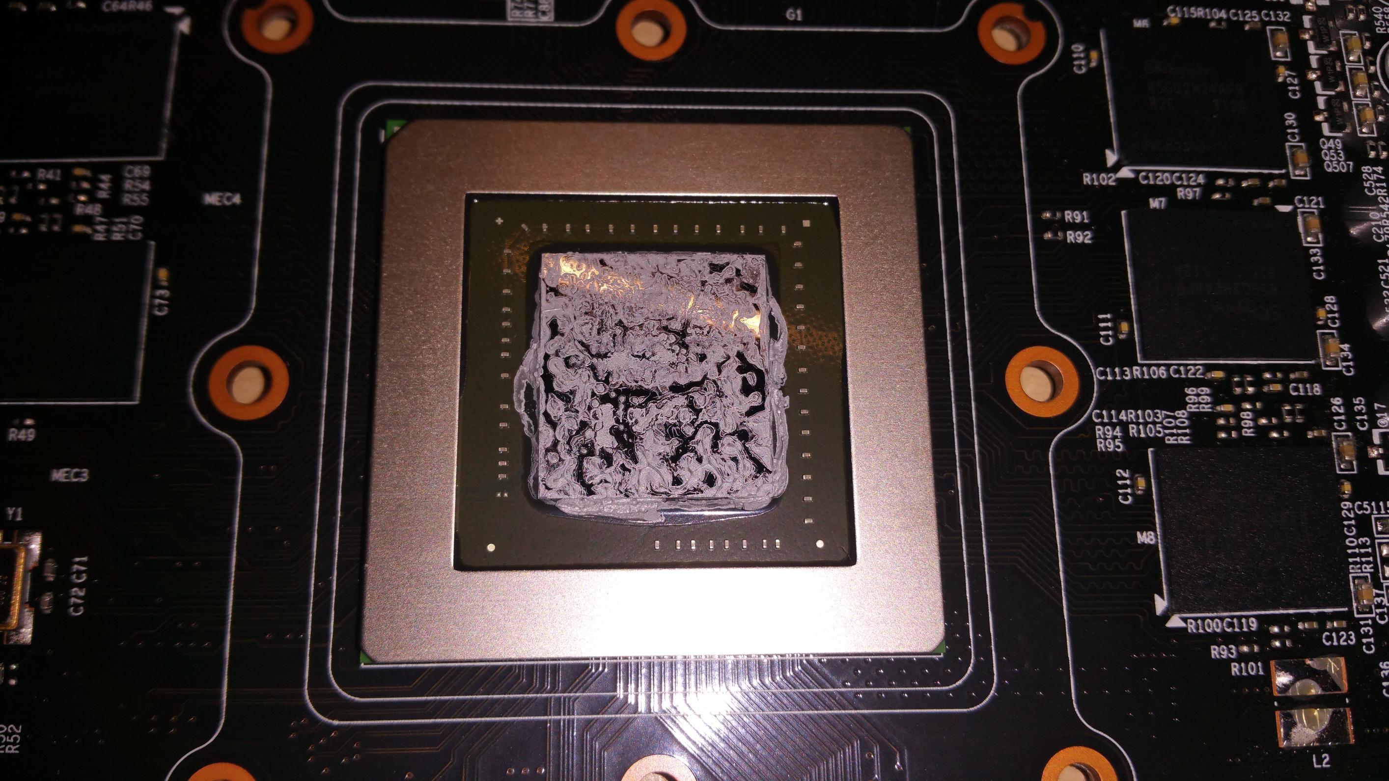

Fazit: Nach dem Tausch der Wärmeleitpaste durch die Gelid GC Extrem rund 10-12C° weniger in Furmark.
PS: Man sieht den Grund warum ich die Paste getauscht habe ;)
Danke für die Tipps! :)20141212_160030.jpg20141212_160034.jpg20141212_160039.jpg
Aber die RAM Pads hast du gelassen? Hast die wieder leicht angehoben vor dem Einbau? Damit der Kontakt gewährleistet ist.
