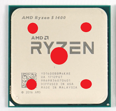

ich habe gestern die Wärmeleitpaste ausgetauscht. Hatte vorher die "MX4" und bin nun auf die "Mastergel Maker" umgestiegen die ja deutlich besser sein soll. Dennoch habe ich Temperaturen mit denen ich absolut unzufrieden bin. Ich habe die Wärmeleitpaste meiner CPU und auch von meiner Grafikkarte erneuert. Dazu habe ich die "5-Punkt Methode" angewendet. Mit dieser Methode habe ich die besten Erfahrungen sammeln können.
Für den Vorher/Nachher-Vergleich habe ich den CPU/GPU Lüfter auf 100% gestellt. Um die CPU auszulasten, habe ich den CPU Stress Test von "CPU-Z" benutzt und für die Grafikkarte den Stresstest von "Superposition". Raumtemperatur war jedesmal gleich. Hier die Ergebnisse:

Wie man sieht, ist die Temperatur vom Sockel deutlich höher als vorher mit der MX4. Die Kerntemperatur ist zwar minimal besser aber ich habe mir von der Mastergel Maker viel mehr versprochen da in Erfahrungsberichten von einem Temperaturunterschied bis zu -9 Grad die Rede ist.
Bei der Grafikkarte das Gleiche. Da unterscheidet sich die Temperatur nicht sonderlich zwischen den beiden Pasten.
Nun frage ich mich was das Problem ist. Ich kann mich als Fehlerquelle ausschließen da ich die Mastergel Maker genauso aufgebracht habe wie die MX4. Die Raumtemperatur war auch die selbe. Lüfter immer auf 100% und die Settings bei den Stress-Tests waren auch gleich.
Gibt es bei Wärmeleitpasten vielleicht hohe Produktionsschwankungen? Überall schreibt man, dass die Mastergel Maker extrem zähflüssig sei. Meine war schon fast flüssig.

also von der "5 Punkte - Methode" halte ich persönlich nichts.. Dabei ist nicht sichgestellt, dass die Wärmeleitpaste gleichmäßig verteilt wird, sobald der Kühler drauf ist.
Ich ziehe eine dünne Schicht über den ganzen Heatspreader und habe auch ein etwaigen Lufteinschlüsse.

Schließe mich da inge70 an, diese 5 Punkte Methode ist sehr bescheiden, lieber selbst eine einheitliche Fläche bilden statt darauf zu vertrauen dass die Punkte sich passend verteilen.

der eigentliche DIE ist ja recht schmal, deswegen macht eine 5 Punkt Methode keinen Sinn. Mach einen Punkt in der Mitte oder einen längeren Streifen. Das verteilt sich automatisch sobald der Kühler drauf ist. Die Luft wird dabei nach Außen gedrückt, deswegen benutzt man überhaupt Wärmeleitpaste.
