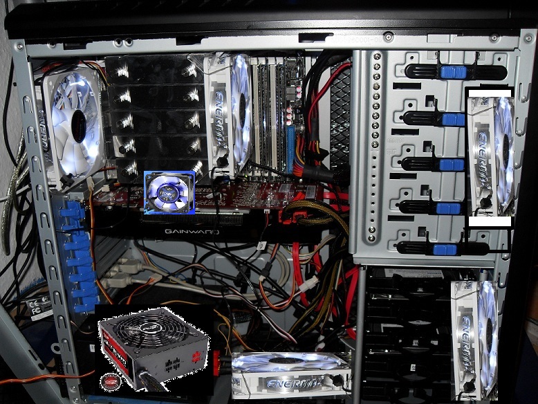

Lüfterconfig derzeit:
oben auf höhe der CPU von vorne nach hinten blasend 3 x 12 cm (alles Enermax Twister, 2x Cluster PWM (CPU, Heck), 1 x Everest(vorne))
unten (unter der Graka): vorne 1 x 12 cm Enermax Twister Everest (runtergeregelt auf 70% max), nach unten ausbalsend 12 cm Enermax Twister Cluster PWM, mit das Gehäuse entlüftend das Netzteil (OCZ ModXStream Pro 600 W).

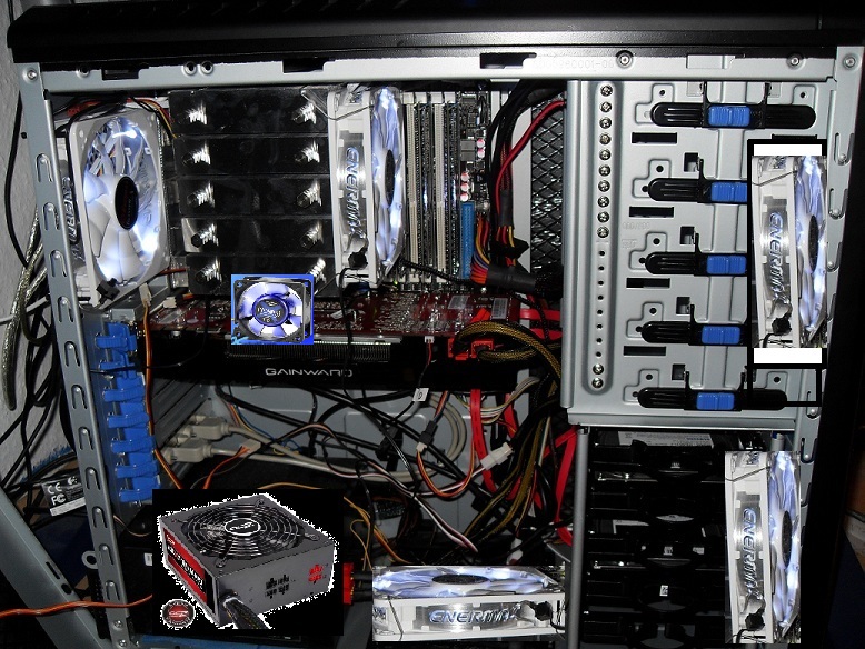

Was spricht dagegen, die Grafikkarte in den zweiten Slot zu packen?
Sind ja beide Slots 16fach angebunden. Dann auf die Grafikkarte unter
den CPU Lüfter einen 80er der direkt über die NB Luft schiebt, das könnte
helfen. So in etwa:

Danke für die Idee. Hab vorhin ausprobiert die Graka einen Slot runter zu setzen. Leider hält sich Gainward nicht ans Referenzdesign was sich hier rächst. Die MB Anschlüsse sind unter dem Lüfter begraben, passt also nicht (frust). Aber ich muß sagen mit dem einen Lüfter vorne wie es jetzt ist (Sysprofile noch nicht aktuell, mach ich morgen) bekomme ich eigentlich ganz gute Temps. Wobei mir ja die Temps soweit egal sind solange sie innerhalb der Spezifikationen bleiben. Mir dreht es sich hauptsächlich um die zur Kühlung des Systems benötigte Lautstärke.
Im Anhang sieht man wie jetzt die Lüfter sind. Übrigens, auf der NB sitzt schon ein klitzekleiner 4 cm Lüfter (der aber nicht wirklich Luft fördert sondern eher an der Stelle für Bewegung sorgen soll.
