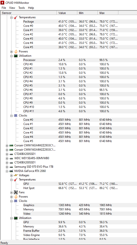

Moin Leute,
nachdem ich beim "Apex Legends" zocken fps drops bemerkt habe, habe ich die Temperaturen meiner CPU und GPU kontrolliert und den Verdacht gehabt, dass meine CPU die 80 grad teilweise erreicht trotz moderater Auslastung (laut Task Manager 50%)
Ich dachte es liegt an meiner 2 Jahre alten AIO Wasserkühlung von Xilence. Hat mich damals nur 75€ gekostet und ist halt das billigste vom billigsten.
Nachdem ich in einem EDV Shop war wurde ich beraten eine gute Luftkühlung zu kaufen da diese besser sein sollen als schlechte AIO Wasserkühlsysteme. Ich legte mir also den "Alpenföhn Brocken 3" zu und installierte ihn. Und siehe da:
Keine Besserung, der ist sogar lauter als meine alte AIO WaKü und die Temperaturen sind identisch. (Airflow sollte ok sein, ein Lüfter vorne unten pustet rein und einer hinten oben raus)
Im Programm sah ich dann schnell, dass die maximale Taktrate der CPU bei 6140 MHz war... obwohl die CPU nur 4,1GHz (Turbo 4,8GHz) hat? Wie kann das sein und erklärt dass die "hohen" Temperaturen? Sie ist übrigens nicht übertaktet.
Die knappen 80 Grad sind übrigens nur Peak-Werte, sonst ist sie beim zocken etwas drunter.
Diese FPS-Drops nerven aber extrem, trotz niedriger Einstellungen komme ich im Spiel Apex Legends manchmal unter 144fps was bei einem entsprechenden Monitor sehr unflüssig aussieht. Die FPS bewegen sich zwischen 120 und 299 bps.
PS: Den Screenshot habe ich nach einer Stunde Apex zocken gemacht. Habe keine Benchmarks durchlaufen lassen, einfach nur gezockt.
Bei 80°C drosselt die CPU nicht. Das Problem ist somit nie die Temperatur gewesen.
Was die Taktrate angeht: wie sieht es bei HWiNFO aus?
Reaktionen: Baal Netbeck

In den meisten Fällen läuft die CPU zwar kühler als 80°C beim Zocken, aber technisch ist das der CPU relativ Schnuppe ob 40°C oder 80°C.
Taskmanager sagt gar nichts aus, da der Scheduler bei Last diese abwechselnd von den Kernen berechnen lässt.
Auch wenn es so aussieht, als hätten alle Kerne mehr oder weniger zu tun, kann es durchaus sein, dass ein Thread und damit 1 Kern zu 100% ausgelastet ist und die anderen tun a bissl was.
Resultat: höchstens mittlere CPU Auslastung, aber mindestens 1 Kern heizt volle Pulle!
Sicher, dass nicht zB ein Windows Update im Hintergrund läuft?
Wegen dem mit Sicherheit falsch angezeigtem Takt:
Hatte ich mal bei einem Office Rechner (damals i3-4150) der gesponnen hat.
Dann ist mir der angezeigte, absurd hohe Takt aufgefallen ( >5Ghz).
Nachdem ich alles nur erdenkliche ich den nächsten 4 Stunden(!) getestet habe und alles in bester Ordnung schien, bin ich durch google auf die Lösung gestoßen (war - ohne Witz - ein Youtube Video!).
Irgendwas mit "System Frequency" …
Ich wünschte gerade so ich hätte mir das von damals notiert… 🙈

Die 80 Grad sind erstmal unbedenklich, der Rest wohl ein Auslesefehler. Nehm mal nen anderes Tool.

Was sagen CPU-Z und co (HWInfo, …) zum CPU Takt?

Laut HWInfo sinds doch nur 4800MHz, war dann also nur eine Fehlmessung.
Wenn die Temperatur und Taktrate in Ordnung sind, was könnte dann der Auslöser für die frame drops sein?
Diese treten auch erst nach ca. 20-30 Minuten auf, davor läuft er immer sehr stabil.
XMP ist aktiviert.
