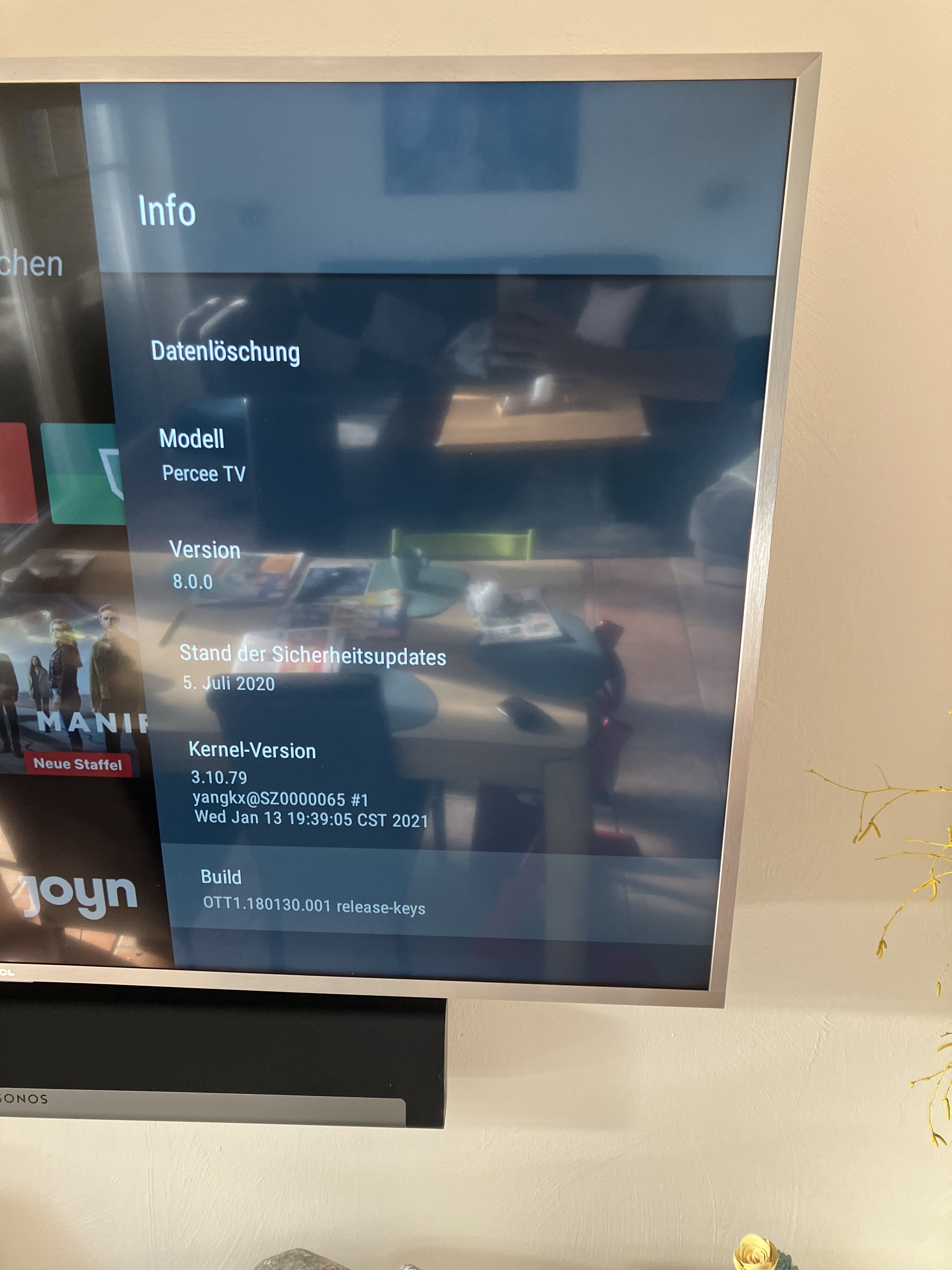

Wo finde ich die Softwareversion? Unter Info finde ic nur die aktuelle 8.0 Android Version.bart0rn schrieb:Du solltest aktuell eine Softwareversion V8-T658T01-LF1Vxxx haben, ist das korrekt ?

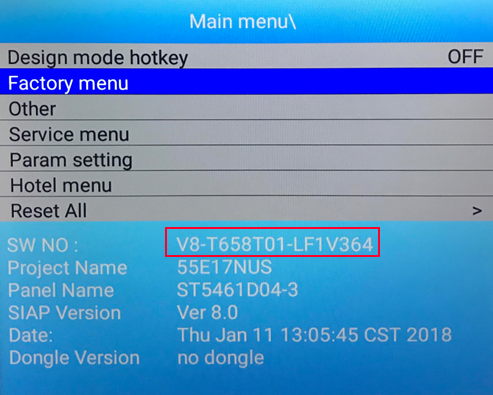

Möglicherweise im Service Menu: https://www.hardreset.info/devices/tcl/tcl-u65p6046/service-mode/
Sollte so ähnlich aussehen:

Sooo... ich hab die Softwareversion gefunden... Es steht unter Kontakt... Da muss man erstmal drauf kommen..
Die aktuelle Version, die drauf ist, ist die V8-T658T01-LF1V574.
